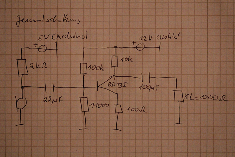

Hallo liebe Forengemeinde,
ich wollte eine Schaltung bauen die auf ein Mikrofonsignal reagiert.
Dazu habe ich ein altes Headset zerlegt und das Mikrofon ausgebaut. Die
Versorgungsspannung beträgt ca. 5V und der Vorwiderstand ca. 1kOhm und
Kapazität des Kondensators 22µF damit auch niedrige Frequenzen
übertragen werden.
Zum anschließen habe ich mich an diese Seite orientiert:
http://www.loetstelle.net/praxis/elektretmikrofon/elektretmikrofon.php
Ich habe erst das Mikrofon an ein Oszilloskop angeschlossen und geschaut
dass ich Signalamplituden von maximal 20-30mV erreiche. Jedoch bekomme
ich nur ein Signal, wenn ich 1cm von der Kapsel entfernt bin und
schreie.
Später habe ich noch einen Transistorverstärker gebaut um das Signal zu
verstärken und ich hatte als Ausgangssignal ca. 1V, jedoch auch nur wenn
ich ganz nah an das Mikro gehe.
Nun dachte ich, dass dies am Mikro liegen könnte und habe mir ein neues
gekauft (eine MCE 60 Kapsel, der Verkäufer hat zwar ECM 60 geschrieben,
aber da finde ich keine passenden Treffer). Jedoch musste ich
feststellen, dass ich dafür auch ganz nah ran muss, damit das Mikrofon
reagiert. Die Reaktion ist sogar schlechter als bei meinem ausgebauten
Mikro.
Mache ich etwas falsch oder wieso bekomme ich kein Signal, wenn ich
schon über 2cm vom Mikro entfernt bin. Auf der Seite wurde beschrieben,
dass er ca. 50cm vor dem Mikro steht und trotzdem erhält er relativ
starke Amplituden.
Ich bin gespannt auf die Antworten :).
Mit freundlichen Grüßen
Alex

von Alex G. (wayne123)
Ich weiß jetzt nicht genau wo ich messen sollte. Ich habe jetzt einmal
beim 2K Vorwiderstand gemessen und da ist eine Spannung von 4,4V
abgefallen. Dann habe ich einmal am Mikro (probiert an den Beinchen zu
messen( und da sind 4,5V abgefallen. Kann das denn sein? Da müsste
theoretisch doch der komplette Rest von 5V, also ca, 0,6V abfallen oder
nicht?
Im Anhang findet man nochmal meinen kompletten Schaltplan. Das
Osziloskop ist an RL angeschlossen, bei dem Spannungen von 1V kommen,
jedoch nur wenn ganz nah dran bin.

von foo (Gast)
Den 1k Lastwiderstand musst du dir wechselstrommäßig dem 10k
Kollektorwiderstand parallel liegend vorstellen, also wird der
Transistor mit nur 909 Ohm belastet.
Auf der anderen Seite wird der 100 Ohm Emitterwiderstand vom gleichen
Strom durchflossen, und der Emitter folgt der Basisspannung.
Das bedeutet, dass die Spannungsverstärkung deiner Schaltung höchstens
9,09 beträgt.
Du kannst das verbessern, indem du den Wechselstromwiderstand des
Emitterwiderstandes verringerst: Schalte den 100 Ohm mal einen größeren
Elko, vielleicht 100µF oder mehr, parallel.
Die Schaltung hat aber einen  weiteren Fehler:
Der Basisspannungsteiler versucht ja an der Basis eine Spannung von 1,2
V einzustellen.
Der Emitter wäre dann auf ca. 0,6V und dafür müsste ein Strom von 6mA
durch  den 100R Emitterwiderstand fliessen.
Diese 6mA würden an dem 10k Kollektorwiderstand aber einen
Spannungsabfall von 60V bewirken und soviel Spannung hast du gar nicht.
Also erhöhe den Emitterwiderstand auf 1k, dann bekommst du den
gewünschten Fall, dass die Kollektorspannung etwa die halbe
Speisespannung beträgt.
Vergiss aber den Elko parallel zum Emitterwiderstan nicht, sonst hast du
dann keinen Verstärker mehr, sondern einen Abschwächer.
von HildeK (Gast)
> nicht?
Ja, müsste! Also ist noch etwas falsch - oder falsch gemessen. Ich
meinte schon, zwischen Masse und dem andern Anschluss des
Mikros/Widerstands/Kondensators. Also 2-3V solltest du da schon haben.
Alex G. schrieb:
> Was hätte denn 1µF für einen Vorteil? Dass die Impedanz größer ist?
Dass er kleiner baut und dass du nicht schon Druckschwankungen durchs
Türöffnen z.B. als Signal siehst.
Du könntest die Verstärkung der Transistorstufe noch erhöhen, wenn du
den 100Ω Emmiterwiderstand mit 22µ .. 100µ überbrückst (da ist ein
großer C sinnvoll). Außerdem hast du mit RL auch eine recht niederohmige
Last drangehängt. Das belastet dein Signal recht deutlich. Zum Messen
muss da gar nichts sein, und wenn du schon einen haben willst (Signal
schwankt dann um Null), dann nimm 100k.
Alex G. schrieb:
> Das
Ja, das ist doch ganz ok. Mehr kannst du nach einer Stufe nicht
erwarten.
Auch bei der Stufe solltest du den Kollektorwiderstand so wählen (oder
die Teiler an der Basis), dass rund 6V DC am Kollektor gegen Masse zu
messen sind.
> Ich dachte in Handys sind ähnliche Mikros
> verarbeitet und die funktionieren ja auch über weitere Distanzen.
Dort ist vermutlich auch eine AGC drin, also eine automatische
Verstärkungsregelung.
> Das ich noch eine größere Verstärkung brauche weiß ich, aber es geht mir
> ja nur darum, dass wenn ich z.B. von 50cm rede das Mikro ja anscheinend
> garkein Signal gibt und da bringt mir auch eine große Verstärkung
> nichts.
Gar kein Signal glaube ich einfach nicht. Einige zehn Millivolt wären
normal.

Emitterwiderstand!
von Ralph B. (rberres)
Also in 5cm Abstand bringt eine Elektretkapsel durchaus mehrere 10 mV
Signal.
Der Arbeitswiderstand hätte ich jetzt eher mal so bei 10Kohm vermutet.
Ein BD139 ist auch nicht unbedingt geeignet. Hier würde ein BC546 glaube
ich besser gehen.
Die Verstärkung kann aber mit dem 100 Ohm Emitterwiderstand bestenfalls
100 werden. Das aber auch nur, wenn als Lastwiderstand ein Widerstand
von 100Kohm oder höher dranhängt und nicht 1KOhm. Der schließt die
Spannung am Kollektorwiderstand fast kurz.
Ralph Berres

Im Schaltbild ist ein BD135 eingezeichnet - das ist nicht die richtige
Wahl, es ist außerdem ein NPN und der Emitter muss zum 100Ω-Widerstand
zeigen.
Nimm an der Stelle eine BC547C o.ä. und keine Leistungstransistor.

Also soweit ich es verstanden habe ist das Signal einfach zu schlecht
verstärkt, so dass ich beim Sprechen von 50cm Entfernung kein
Signalpegel sehe. Dann werde ich probieren die Schaltung mit eurem Tipps
zu verbessern.
Danke sehr dafür.
Mal eine allgemeine Frage:
Ich habe relativ Probleme mit der Dimensionierung des Transistors, da
auch z.B. in den Datenblättern meistens nicht alle Kennlinien drin sind.
Gibt es eine Vorgehensweise wie man an die Dimensionierung eines
Transistorsverstäker ran geht bzw. gehen sollte? Von der Thoerie habe
ich mich eigentlich viel damit beschäftigt, aber trotzdem scheitert es
irgendwie an der Umsetzung.
Ehrlich gesagt wollte ich einen TIP120 verwenden, der brachte gar kein
Signal an den Ausgang, dann habe ich ihn mit dem BD135 ersetzt und es
ging einigermaßen. Was ja eher ein Zufall ist.
NACHTRAG:
Also mit 100k Lastwiderstand und 22µF parallel zum Emitterwiderstand und
1kOhm als Emitterwiderstand habe ich eine wesentlich höhere Verstärkung,
so dass ich am RL ein Signal von 5V-10V habe. Jedoch besteht das
Problem, dass ich dafür ganz nah ran muss, immernoch.
Das liegt an den unterschiedlichen Stromverstärkungsfaktoren. Außerdem
sind die recht niedrig bei den Leistungstransistoren, deshalb nimmt man
die in diesen Anwendungen erst recht nicht.
Ja, kann ich verstehen.
Tipp: nimm LTSpice und simuliere. Dann siehst du die grundlegenden
Auswirkungen bei verschiedenen Dimensionierungen.
Ich kann mal versuchen, dir eine Linie zur Vorgehensweise aufzuzeigen -
die Werte sollten für die besprochene Anwendung einigermaßen passen:
1. lege den Kollektorstrom fest. Hier reichen z.B. 100µA Kollektorstrom
gut aus, aber auch 1mA ist noch ok.
2. berechne den Kollektorwiderstand RC unter der Vorgabe, dass
idealerweise knapp die Hälfte der Batteriespannung an ihm abfallen
sollten. Gibt nach Ohm so etwa 56k Arbeitswiderstand. Gut, der Wert ist
mir etwas zu hoch, wenn man z.B. 10k Last hätte. Dann wählt man eben
einen höheren Kollektorstrom, z.B. 1mA. Damit würde RC dann 5.6kΩ. Wir
nehmen hier also 1mA. Man könnte aber auch einfach sagen: 5kΩ oder 10kΩ
Kollektorwiderstand sind in dieser Anwendung ein ganz brauchbarer
Erfahrungswert und bestimmt dann rückwärts den Kollektorstrom.
3. Ein Emitterwiderstand RE ist immer gut, weil man hier recht einfach
den Arbeitspunkt stabilisieren kann. An dem sollten rund 5-10% der
Versorgung abfallen. Also: 0.6V (5%) an RE und 1mA ergibt 600Ω. Nimm
560Ω oder 680Ω.
Ein zu hoher Emitterwiderstand reduziert dir den Aussteuerbereich, ein
zu kleiner bringt weniger Arbeitspunktstabilisierung.
4. Wenn du den Emitterwiderstand gefunden hast, dann weißt du auch den
Spannungsabfall (Basisstrom wird vernachlässigt) und damit das
DC-Potential am Emitter. Die Basis hat dann etwa 0.6V mehr. In dem Fall
wären es 1.2V.
5. Mit dem Basispotential kannst du dann den Spannungsteilerfaktor für
den Basisspannungsteiler berechnen. Der Strom durch den
Basisspannungsteiler sollte rund 10fach so groß sein wie der Basisstrom
und der berechnet sich aus dem Kollektorstrom geteilt durch hfe
(Datenblattwert).
hfe hat üblicherweise eine große Streuung, aber für die
Kleinleistungstransistoren ist meist der Wert 100...200 ansetzbar. Damit
wird der Basisstrom zu 5..10µA. Der Spannungsteiler an der Basis sollte
also rund 50...100µA Querstrom haben. Ich nehme mal 100µA. Mehr schadet
nicht, kostet nur Strom. 12V und 100µA ergeben 120kΩ - soviel müssen
dann die beiden Teilwiderstände zusammen haben. Jetzt noch so aufteilen,
dass die in 4. genannten 1.2V für die Basis entstehen, also 12k und
100k. Das passt schon :-).
6. fast fertig: die Verstärkung der Stufe ist jetzt nur RC/RE, hier also
rund 10. Deshalb schaltet man dem RE noch einen Kondensator CE parallel
und erhält so die maximal mögliche Verstärkung (mit der bisherigen
Dimensionierung). CE wird so gewählt, dass 1/2πRC deine gewünscht untere
Grenzfrequenz trifft. Für z.B. 50Hz wären 10µF angebracht.
Das würde ich jetzt in LTSpice eingeben und schauen, wie weit ich
daneben liege ... (ich habe es hier noch nicht getan :-))
Du siehst an meiner Vorgehensweise, dass mit etwas Erfahrung man viel
schätzen kann und schlimmstenfalls muss man noch ein, zwei Werte etwas
nachkorrigieren. Und bitte hier keine Rechnungen mit 3 Nachkommastellen!
Etwas aufwändiger ist es, wenn die Schaltung in Serie gefertigt werden
soll (Exemplarstreuungen) und dann noch einen erweiterten
Temperaturbereich abdecken soll.

Bist du auch sicher, das du die Kapsel richtig herum angeschlossen hast?
Der Anschluss der auch mit dem Gehäuse verbunden ist gehört nach Masse
also Minuspol.
In ca. 20cm Abstand in normaler Lautstärke besprochen, sollten locker
einige 10mVSS an Pegel rauskommen. Der Eingangswiderstand der
nachfolgende Stufe muss aber auch einige 10Kohm betragen.
Vielleicht mal mit dem Oszi messen ohne den nachfolgenden Verstärker.
Ralph Berres
Mehr wirst du bei 12V Betriebsspannung auch nicht bekommen.
>Jedoch besteht das Problem,
Du hast ja auch nur eine Verstärkerstufe und die auch noch mit einem
kaum dafür geeigneten Transistor.
Eine höhere Verstärkung als 100 solltest du davon nicht erwarten, eher
weniger.
Mit zwei Stufen kämest du aber schon auf 100*100 also 10.000
Falls du ein 2-Kanal Oszi hast, dann schau dir damit mal gleichzeitig
die Spannungen von Eingang und Ausgang an. So kannst du unmittelbar die
Vertsärkung bestimmen.
Das mit dem Emitter hab ich ausversehen nur falsch eingezeichnet, der
Pfeil muss nach unten. Gebaut ist es richtig.
@foo
Ich erwarte ja auch keine höhere Verstärkung, ich finde es nur
merkwürdig, dass bei 10cm und hoher Lautstärke garkein Signal am Ausgang
anliegt. Ich bin mir nicht sicher, ob da eine höhere Verstärkung helfen
würde. Ich werde es aufjedenfall mal probieren mit einer 2. Stufe, aber
nicht mehr heute.
Vllt ist es ja wirklich der Eingangswiderstand der nächsten Stufe. Der
beträgt glaube nur 10 kOhm durch den Spannungsteiler. Wieso sollte der
sehr hoch sein? Damit die Wechselspannung vom Mikro über die
nachfolgende Schaltung abfällt?
Angeschlossen ist die Kapsel richtig, der Pin der mit Gehäuse verbunden
ist, ist auf Masse.
Habe ich auch schon getan, da erreiche ich bei beiden Mikros auch nur
die gewünschte Amplitude, wenn ich 1cm davor schreie.
@Hildek
Ich danke dir sehr für die ausführliche Beschreibung! Die
Vorgehensweise/Erfahrungen sind sehr hilfreich.

Der Arbeitswiderstand von 2 kOhm fürs Mikrofon
ist viel zu klein, der müßte eher bei 20 kOhm
liegen. Du kannst ja mal die Spannung am Mikrofon
messen, die sollte bei richtiger Einstellung
etwa bei 1.5V bis 2V liegen, also etwa 1/3
der Betriebsspannung. Genauso ist es bei der
nachgeschalteten Verstärkerstufe, auch mal
den Arbeitspunkt messen. Und auch die Polarität
des Mikrofons beachten, bei Falschpolung
funktioniert es nicht.

> Aber es muss doch möglich sein mit dem Mikro auch Dinge,
> die außerhalb 3cm liegen aufzunehmen. Ich dachte in Handys
> sind ähnliche Mikros verarbeitet und die funktionieren
Das stimmt beides. Das Handy enthält dazu einen Verstärker, der seinen
Verstärkungsfaktor automatisch anpasst. Wenn du schreist verstärkt er
wenig, wenn du in ruhiger Umgebung leise sprichst verstärkt er viel
mehr.
Zur Transistorschaltung: Du hast einen Verstärkungsfakto von 100
gewählt. Das bedeutet, am Kollektorwiderstand (10k) muss hundert mal
mehr Spannung abfallen, als am Emitterwiderstand (100 Ohm). Also wenn an
dem einen Widerstand 2V abfallen, dann muss an dem anderen 0,02V
abfallen. Die Spannung an der Basis muss also 0,02V höher sein, als die
B-E Spannung des Transistors, was ohne Trimmpoti schwierig hinzubekommen
ist.
Dazu kommt erschwerend hinzu, dass die B-E Spannung temperaturabhängig
ist und die Versorgungsspannung auch gewissen Schwankungen unterliegt.
Du brauchst also eine automatische Arbeitspunkt-Regulierung, und das
geht ganz einfach so:
                VCC+ o
                    |_|
         +---[===]---+----o Out
In o-----+---------|
        |_|         |~|
         |          |_|
         +-----------+----| GND
Die Kondensatoren müssen natürlich noch dazu kommen. Du siehst, dass ich
lediglich einen Widerstand anders angeschlossen habe. Das funktioniert
so:
Wir gehen davon aus, dass im Ruhezustand am KollektorWiderstadn etwa ein
drittel von VCC abfällt. Also 3 Volt. Am Emitterwiderstand fällt ein
hunderstel davon ab da er ja 100 mal kleiner ist. Also 30mV. Dazu
addieren wir die B-E Spannung von 700mV -> macht zusammen 730mV.
Die Spannung am Kollektor ist VCC minus ein Drittel von VCC, also 9
Volt.
Jetzt musst du nur noch den Spannungsteiler vor der Basis so auslegen,
dass bei 9V an der Basis 730mV ankommen. Die Widerstände können dabei
ruhig einige Prozent vom berechneten Wert abweichen, denn die Schaltung
gleicht Abweichungen automatisch aus. Ebenso gleicht sie thermisch
bedingte Veränderungen des Transistors automatisch aus.
Mal angeommen, der Transistor wird warm und deswegen sinkt die B-E
Spannung auf 650mV. Dann wird er stärker leiten. Dadurch sinkt die
Spannung am Kollektor. Dadurch sinkt wiederum die Spannung an der Basis.
Dadurch leitet der Transistor weniger. Alles wieder gut.
Oder angenommen, die Spannungsversorgung sinkt auf 8 Volt. Dann leitet
der Transistor weniger. Dadurch steigt die Spannung am Kollektor.
Dadurch steigt die Spannung an der Basis. Der Transistor leitet wieder
mehr.
> Wie alt? 10 Jahre ... 20 Jahre?
Ne höchstens 5, aber am Alter liegt es nicht, da ich ja auch ein neues
gekauft hatte und das auch nicht funktioniert bei größeren Entfernungen.
Stefan Us schrieb:
> By the way: hier hat jemand ein paar Oszilloskop-Bilder veröffentlicht,
> von sehr lauten Geräuschen bei 50cm Abstand.
Ja habe ich schon gesehen, den Link habe ich sogar im Anfangspost
erwähnt. Bei 50cm bekommt man bei mir aber nichts.
Also ich danke euch allen für die Antworten und ich werde probieren den
Arbeitswiderstand am Mikro zu verändern. Wenn dies nicht klappt will ich
noch eine 2. Verstärkerstufe in die Schaltung einbringen.
Wenn es nicht klappen sollte, werde ich mich nochmal melden. Schließlich
hat es mir bisjetzt schon sehr geholfen.
