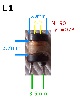

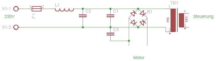

ich bin grade dabei ein elektrisches Rollo zu reparieren, dabei ist mir
eine durchgebrannte Spule untergekommen.
Leider tue ich mich ein bischen schwer Ersatz zu finden, denn dafür
müsste ich erstmal ihre Induktivität kennen.
1. Ansatz messen -> kommt nix sinvolles raus (evtl Schluss in der Spule)
2. Ansatz berechnen -> da hab ich nur recht theoretische Lösungen
gefunden, de am fehlenden µr gescheitert sind.
Jemand ne Idee? Wenn sich einer sicher ist und meint "hau 150mH rein,
des passt scho", dann solls mir auch recht sein.
Danke,
Michi
Wickle die alte ab, zähle dabei die Windungen und wickle sie neu - mit
gleich dickem Draht natürlich.
Auf ein paar Windungen kommt es dabei nicht an.
Hat die nun Durchgang oder ne Unterbrechung?
Wenn sie Durchgang hat, dann bau sie einfach wieder ein, denn sie ist
bloß ne Entstördrossel. Ansonsten reiß den Draht herunter und wickle
einen passenden anderen Draht drsuf, es kommt hier wirklich nicht so
sehr drauf an.
ABER:
Der eigentliche Fehler liegt vermutlich ganz woanders, z.B. daß der
Motor festgefressen ist oder so. Halte dich also nicht mit der Drossel
auf (die ist nur das 1. Opfer), sondern suche erst mal die eigentliche
Ausfall-Ursache.
W.S.
