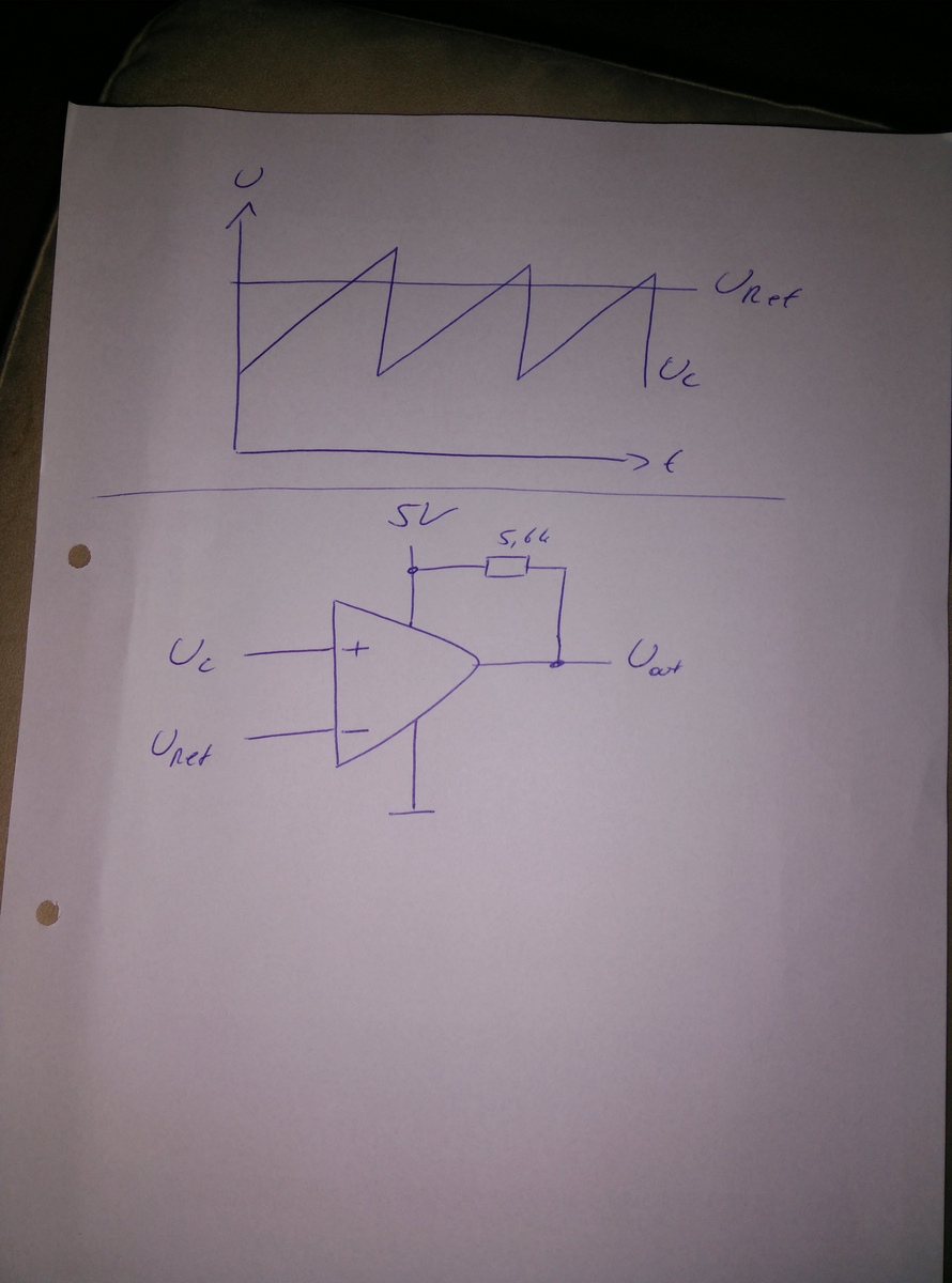

Ich möchte mir über diesen Komparator ein PWM-Signal erzeugen indem ich
auf den nichtinvertierenden Eingang eine Dreieckspannung gebe und auf
den invertierenden Eingang eine veränderliche Referenzspannung.
Diese zwei Sapnnungen habe ich mit dem Oszilloskop gemessen und versucht
vereinfacht abzuzeichnen (siehe Anhang).
Der Komparator hat eine Versorgungsspannung von 5V bekommen. Der GND-Pin
liegt auf Masse.
Als PullUp-Widerstand habe ich einen 5,6k genommen (laut Datenblatt
sollte es ein 5,1k sein)
(Skizze ist angehängt).
Nun habe ich den Ausgang mit dem Oszilloskop gemessen und genau das
Ergebnis bekommen, dass ich haben wollte: Habe ich die Referenzspanung
verändert hat sich auch die Pulsweite verändert.
(Periodendauer: 20ms; Pulsbreite zwischen 1 und 2 ms)

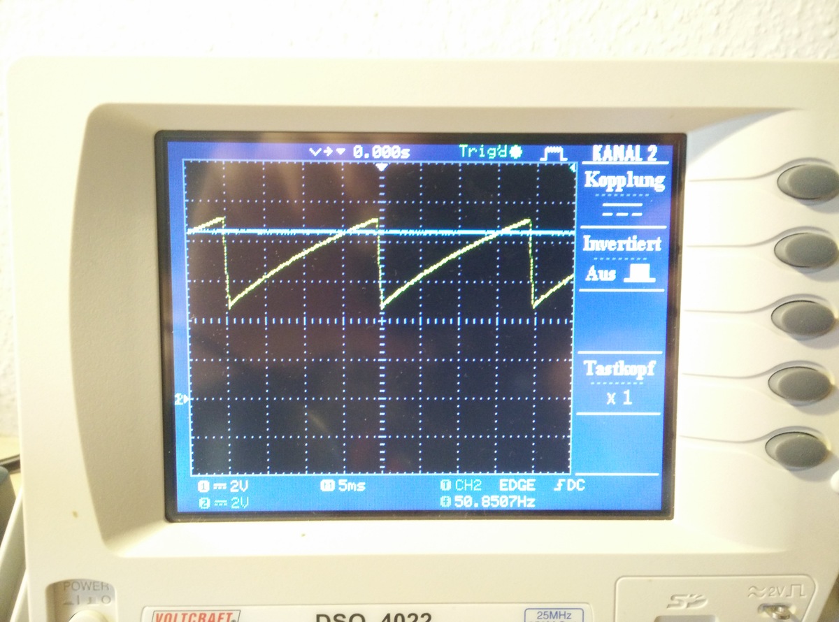

Uc steigt von etwa 4,4V auf 9V an.
Uref ist etwa zwischen 8,5V und 9V groß.
Habe ein Bild vom Oszi angehängt, auf dem man beide Spannungen sieht
(sind jeweils um 4V "nach unten verschoben").
Was ist denn der "Common Mode Input Voltage Range"? Im Datenblatt dazu
steht nur bei 25°C +-1,5V.

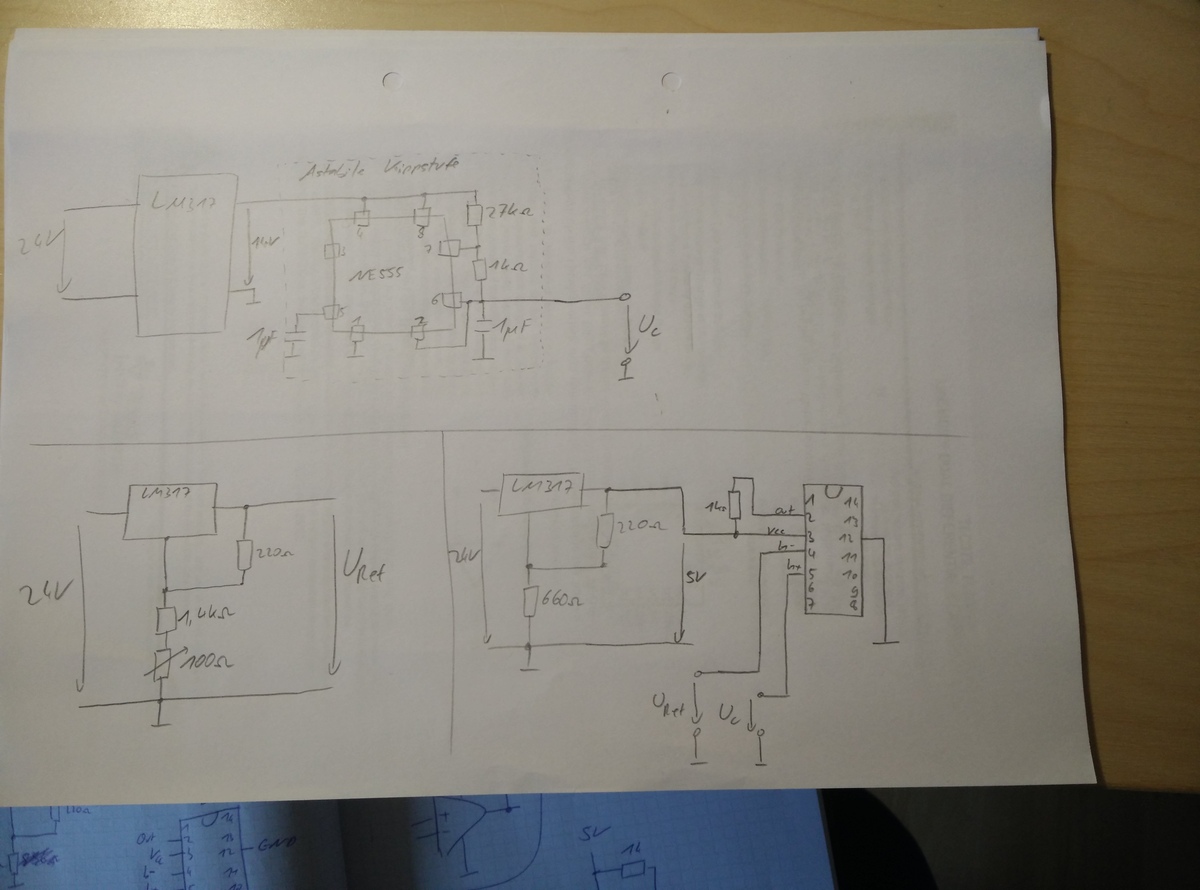

Die Eingänge der anderen Komparatoren habe ich nicht beschaltet. Nur
einen den ich benutzen wollte. Einen Schaltplan habe ich mal angehängt.

Ich habe mal den Schaltplan aufgezeichnet. Den Komparator habe ich
wieder entfernt, daher ein Bild von der Platine zu machen ist etwas
doof.
Über einen NE555 als Kippstufe beschaltet erstelle ich die
Dreieckspannung.
Über einen Spannungsregler mit Poti erstelle ich meine Referenzspannung.
Diese beiden Spannungen lege ich an die Eingänge des Komparators. Vcc
und GND ist auch angelegt.
Alles geprüft: Alle Spannungen sind da, wo sie hingehören und auch keine
fängt an zu schwingen.
Als PullUp-Widerstand hatte ich zuerst einen 5,6k gehabt. Mit anderen
Werten wie 5,1k, 1k oder 100k erreiche ich kein Ergebnis.
Was ich aber sehr merkwürdig finde, ist das es zu Beginn tadellos
funktioniert hat! Und eine Minute später gibt der Komparator nichts mehr
aus?!?!?

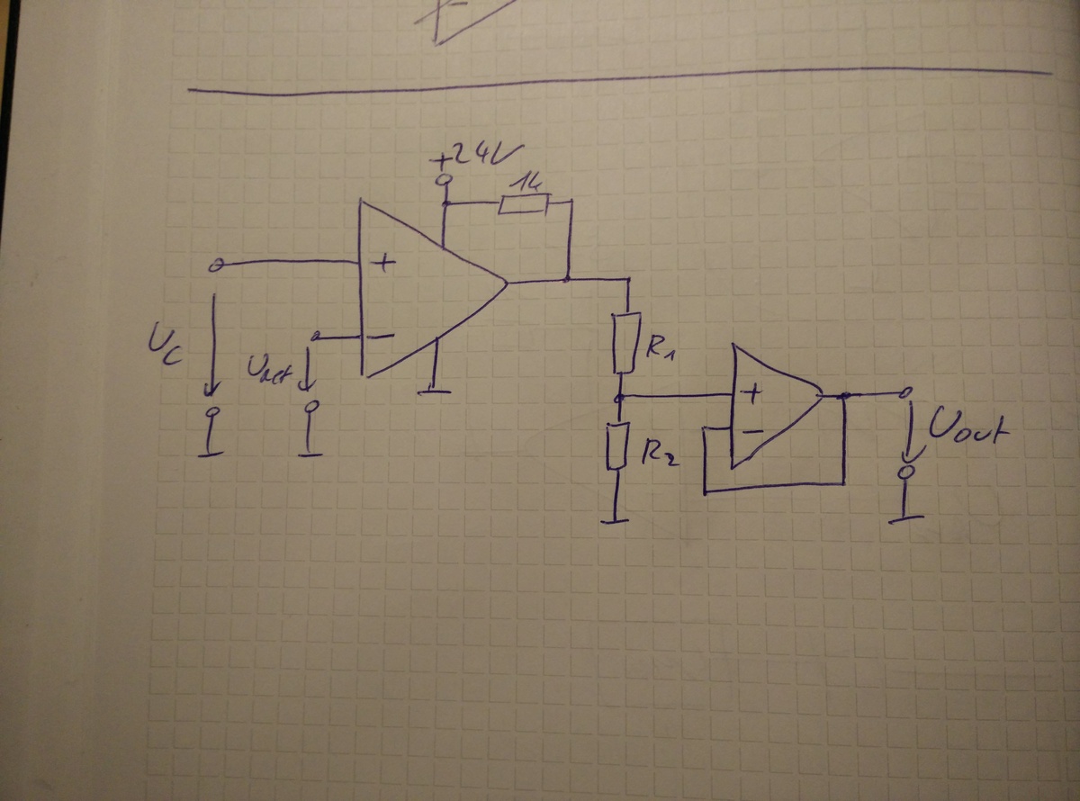

So aber nun ein kleines weiteres "Problem":
Das PWM-Signal hat nun aber eine zu große Amplitude.
Über einen Spannungsteiler möchte ich das Signal "verringern".
Über einen Impedanzwandler möchte ich das Signal dann abgreifen.
Muss ich nun für den Impedanzwandler einen Operationsverstärker benutzen
oder muss es ein Komparator sein?
Das Problem sehe ich bei der Frequenzkompensation bei dem OP (ich habe
50Hz), oder macht das nichts aus?
Danke für eure zahlreiche Hilfe!!
von hinz (Gast)
Lies mal im Datenblatt zu "Output Sink Current".
Und mit einem Opamp geht das dann schon.
von Volker B. (Firma: L-E-A) (vobs)
Warum legst Du den Pull-Up nicht auf 5V?
Grüßle,
Volker.
von Helmut L. (helmi1)
Was meinst du warum der Komparator einen Opencollector Ausgang hat?
Damit man durch anschliessen des Pullupwiderstandes die
Ausgangsamplitude bestimmen kann. Also den Pullup an die 5V und schon
ist  Ok.
