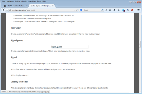

Eine genaue Beschreibung und der Link zu den Quellen/Win32 bins auf
http://www.hans-dampf.org

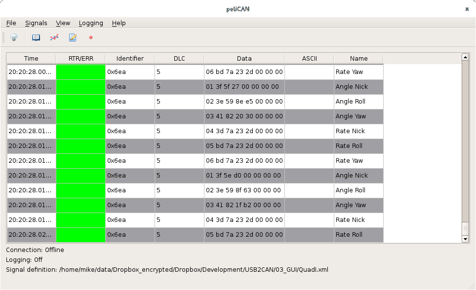

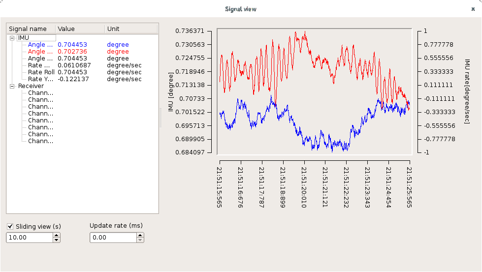

Als Beispielgraphen haelt ein Testboard von einer IMU her.

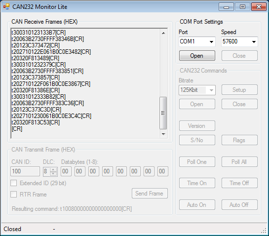

#3940700
Hallo Michael,
ich habe jetzt mal getestet, leider wird nur immer eine einzige
Botschaft angezeigt und auch nicht aktualisiert. Ich vermiute den Fehler
aber eher in der RS232 Bytefolge, welche ich an den PC schicke. Ich habe
mich dabei an die LAWICEL-Doku gehalten, also
tiiildddd(timestamp_4Byte)[CR].
Ich habe mal ein Log mit den eingehenden Daten angehängt. Vielleicht
siehst du ja hier einen Fehler.
Gesendet werden die IDs 200, 201, 202, 203 und 300 im 1s-Raster.

Die Botschaften sehen gut aus, ich denke eher, dass das Programm
irgendwo in einen Timeout reinlaeuft. Werde das ausprobieren.

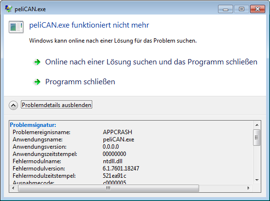

Gleich noch ein kleiner Bug: Beim Beenden von peliCAN meldet Win7
jedesmal Programmabsturz:
Problemsignatur:
  Problemereignisname:  APPCRASH
  Anwendungsname:  peliCAN.exe
  Anwendungsversion:  0.0.0.0
  Anwendungszeitstempel:  00000000
  Fehlermodulname:  ntdll.dll
  Fehlermodulversion:  6.1.7601.18247
  Fehlermodulzeitstempel:  521ea91c
  Ausnahmecode:  c0000005
  Ausnahmeoffset:  00055f99
  Betriebsystemversion:  6.1.7601.2.1.0.256.48
  Gebietsschema-ID:  1031
  Zusatzinformation 1:  0a9e
  Zusatzinformation 2:  0a9e372d3b4ad19135b953a78882e789
  Zusatzinformation 3:  0a9e
  Zusatzinformation 4:  0a9e372d3b4ad19135b953a78882e789
Lesen Sie unsere Datenschutzbestimmungen online:
  http://go.microsoft.com/fwlink/?linkid=104288&clcid=0x0407
Wenn die Onlinedatenschutzbestimmungen nicht verfügbar sind, lesen Sie
unsere Datenschutzbestimmungen offline:
  C:\Windows\system32\de-DE\erofflps.txt

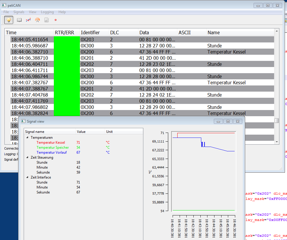

#3945099
Hallo Michael,
Danke für die schnellen Änderungen. Für die Hex-Darstellung hatte ich
die Schreibweisen "HEX" und "Hex" ausprobiert und dann aufgehört. War
wohl eins zu wenig.
Gerade habe ich die neue Version geladen und ausprobiert:
Im Signal View wird die erste Botschaft richtig dargestellt. bei den
folgenden Botschaften springen die angezeigten Werte immer zwischen den
korrekten Werten und den Werten aus der 1. Botschaft hin und her. Siehe
mein Bild: Botschaft zwei zeigt gerade den richtigen Wert, springt
demnächst wieder um. Botschaft drei zeigt die Werte aus Botschaft 1.
Treffen neue Botschaften ein (habe noch immer das 1s-Raster), springen
die Werte um.

OP #3946720
> die Werte um.
Das ist so gewollt... Die ID wird bitweise verglichen. 0x300 & 0x200 ==
0x200, daher wird die Nachricht angezeigt. Bei genauerem Nachdenken ist
das aber Bloedsinn so, drum werd ich das aendern, dass die ID genau
passen muss.
> Noch eine Frage:
> Innerhalb eines Data-Bytes einer meiner Botschaften stellt jedes Bit den
> Zustand eines Aktors oder eines Digital IO dar. Gerne würde ich nun Bits
> extrahieren und einzeln darstellen, z.B. Bit_7   [Value] 1
> Allerdings habe ich die Script-Funktion nicht richtig verstanden, um
> dies umzusetzen:
> <signal_group name="Status">
>    <signal name="Brenner">
>       <filter eid="false" sid="true" id_mask="0x203" dlc_mask="0xFF"
>         rtr_mask="0x0" data_mask="0xFFFFFFFFFFFFFFFF"/>
>          <display type="script" unit=""
> display_mask="0xFF00000000000000" >
>   function disp(203, 0, 0, 0, 2, data)
>   return ( data[1] AND 0x01);
>          </display>
>         </signal>
>     </signal_group>
> Wie muss ich das schreiben, um z.B. aus ID 203 im 1.Byte das Bit 0 zu
> extrahieren?
Die Funktion wird nach dem passenden Filter aufgerufen. Die Parameter
id, ext, .... brauchst Du eigentlich nur, wenn Du den Filter auf
0xFFFFFF... setzt um dann innerhalb der Funktion unterscheiden zu
koennen. ISt der Filter richtig gesetzt, wird die Funktion nur dann
aufgerufen, wenn eine Nachrict mit der ID 0x203 ankommt.
function disp(id, ext, err, rtr, dlc, data)
  return ( data[1] &amp; 0x01 );
Eigentlich ist es data[1] & 0x01, aber XML interpretiert ein & als den
Beginn einer Escape Sequenz. Wenn der Editor fertig ist wird das besser
