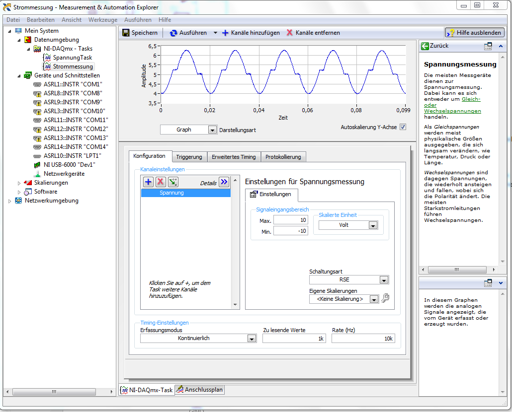

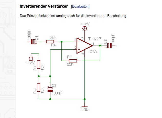

ich brauche etwas Hilfe bei einer Schaltung für meine Bachelorarbeit.
Ich will den Strom eines AC-LED-Moduls messen. Dazu habe ich einen 0,1
Ohm-Widerstand in Reihe geschaltet und die Spannung an die Schaltung
(siehe Anhang) gelegt.
Die Ausgangsspannung habe ich an den Analog-Eingang des NI USB-6000
gelegt. Das Ergebnis ist auf dem Screenshot zu sehen.
Die Verstärkung funktioniert an sich.
Aber aus welchem Grund schwingt der Sinus nicht um die 0V-Achse?
Und woher kommen die "Zacken" im Sinus?
Danke für eure Hilfe!

Die "Zacken" im Stromverlauf können  vom Kondensatornetzteil der LED
Leuchte kommen. Die LEDs Lampen sind in der Regel keine Ohmschen lasten
und können solche komische Formen geben.
Die gezeigte Verstärkerschaltung ist nur AC Gekoppelt, und hat halt
einen DC Offset am Ausgang. De Nullpunkt muss man da also noch ausmessen
und ggf. abziehen.

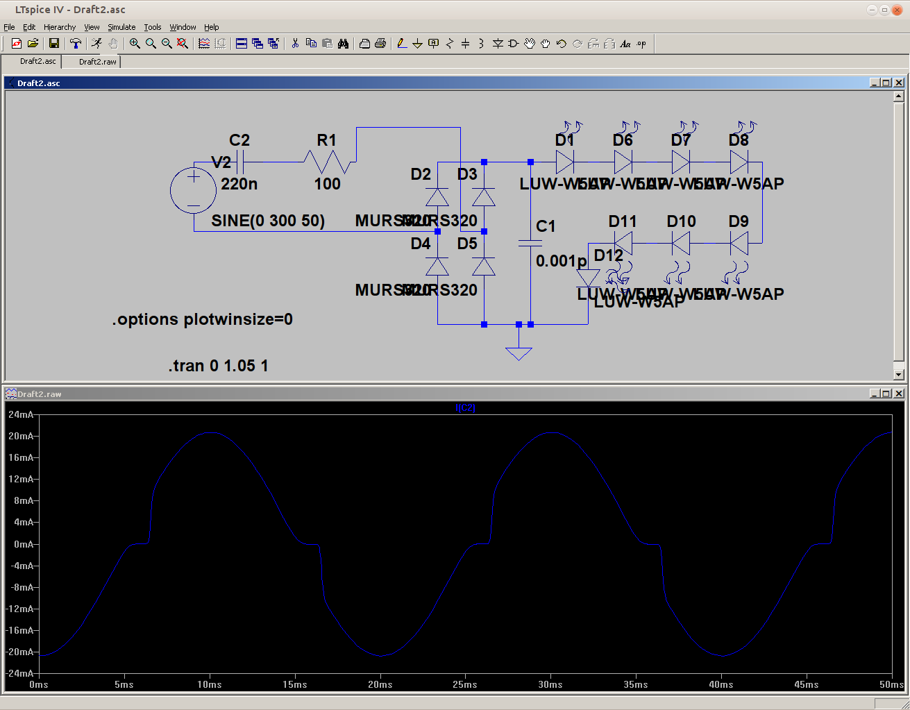

Die Zacken im Strom kommen natuerlich vom Spannungsabfall der LED. Die
beginnt erst bei xxV zu leiten, und vorher sperrt sie. Wie einen Z-Diode
eben. Dh bei Spannung kleiner als +- xxV ist der Strom gleich null.

Du hast einen Wechselspannungsgekoppelten invertierenden Verstärker mit
einer künstlichen Masse über R3 und R5. Also wird ohne Signal die
Ausgangsspannung an OPV bei 6V liegen.
Um 0V(GND) herum schwingen kann das Signal nicht nur im Bereich von ca.
1-11V (Der OPV ist ja kein RailtoRail), auch nach dem Kondensator wird
es immer im positiven Bereich bleiben.
Hinter dem, eigentlich nicht notwendigen, Kondensator am Ausgang hängt
dann der Offsett auch von Deiner Einganschaltung der Messeinrichtung ab
die ja dann als Lastwiderstand fungiert.
Miss mit dem Oszi einfach mal direkt am Shunt und dann am OPV da siehtst
Du dann ob Deine Schaltung so arbeitet wie gedacht.
Zum genauen Messen oder Regeln ist die Schaltung so wie sie ist wenig
geignet.

Das LED-Modul mal durch einen Widerstand ersetzen.
Wie genau sollen die übertriebenen Koppel-Kondensatoren die Zacken
erzeugen?
... , wenn kein Widerstand nach Masse folgt. Das USB-600-Ding hat 1M
gegen Masse und sollte eine reine Wechselspannung messen. Elko verpolt?

> Das USB-600-Ding hat 1M gegen Masse
Somit hst Du also einen Hochpass mit 100µ und 1M am OPV Ausgang.
Da ja die OPV Spannung um 6V herum schwankt und nie 0V wird läd sich der
Kondensator sehr langsam auf wird aber wegen des geringen
Lastwiderstandes auch nur sehr langsam entladen so das ein Offset
bleibt.
Ich nehme an das das Teil auch Gleichspannung messen kann so das der
Offset da mit gemessen wird. Negativ gegen GND wird da nie was, wie
auch.
Nimm mal einen 100nF Kondensator und einen Lastwiderstand im
Kiloohmbereich und vergleiche das Messergebniss.
Hat Dein Messgerät so eine geringe Empfindlichkeit das es nicht direkt
am Shunt messen kann?

Damit ist dieser Beitrag die wohl richtigste Antwort.
Siebzehn Für Fuenfzehn schrieb:
Dann werde ich mir heute Abend noch mal den T&S ansehen und mal das
Kapitel "Dioden" noch mal genauer anschauen.
Vielen Dank, Tom!

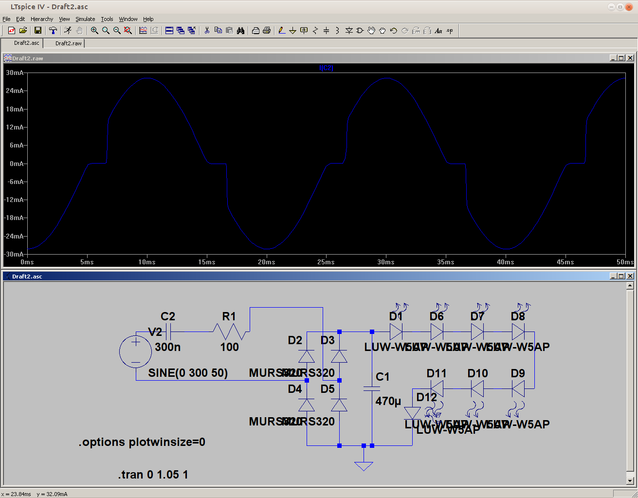

von Tom K. (ez81)
Wenn der Stromverlauf am Eingang das Ziel der Entwicklung ist, schon.
Will man die LEDs mit richtigem Gleichstrom betreiben (und keinen
ekelhaften Stroboskopeffekt wie er durch die LED-Funzeln in meinem
Treppenhaus fabriziert wird), ist C1 sinnvoll.
