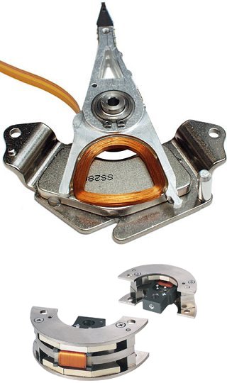

Für ein spezielles Ventil möchte ich eine
Hochgeschwindigkeits-Ansteuerung auf Basis eines radialen Voice-Coil
Aktuators aufbauen (Aufbau wie der Arm einer Festplatte, wie im
angehängten Bild).
Die Grundzüge des Designs stehen, doch muss ich mich nach den
verfügbaren Komponenten richten, hier ganz zentral: Der Magnet.
Und leider habe ich noch keinen wirklich passenden gefunden...

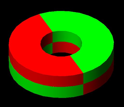

Letztendlich benötige ich einen Nord-/ sowie Südopol auf jeder
Ringfläche - solch einen Magneten in den passenden Abmessungen zu finden
habe ich komplett aufgegeben.
Mir würde ein Magnet mit axialer Magnetisierungsrichtung ausreichen, den
ich dann selbst habieren werden (ja, ich weiß wie ekelhaft NdFeB-Magnete
zu bearbeiten sind). So schaffe ich mir dann selbst 180° Kreissegmente,
wovon ich zwei Stück benötige.
Die Magneten sollten einen Außendurchmesser ~120mm und einen
Innendurchmesser von ~40mm.
Wobei das nur meine Wunschmaße sind, ich muss da wohl flexibel bleiben -
die Größenordnung muss natürlich stimmen.
Die Abnahmemenge ist auch sehr gering, ich benötige zwei Magnete wie sie
im zweiten angehängten Bild gezeigt sind. Wenn ich sie mir nun selbst
zuschneiden und eine gesamte hälfte dabei stets verliere (worst-case)
würde ich also nicht mehr als vier Magnete abnehmen.
Spezialanfertigungen fallen also wohl auch aus.

Vom Konzept her bin ich nun auch weg davon die Magnetenringe zu
zerlegen. Das ist ja nun doch ein größerer Aufriss und eine unschöne
Arbeit im allgemeinen; fällt nun aber weg.
Benötigt werden für den Motor weiterhin zwei axial magnetisierte Ringe.
Das Beste was ich bisher gefunden habe sind 101x60x4 / N42 Ringe für
20EUR.
Das ist zwar etwas dünn, aber sie lassen sich ja stapeln, für einen 12mm
hohen Magneten also 60EUR - das ist schon sympathischer.
http://www.enesmagnets.pl/ndfeb-magnete-ringe-br-%28-5-101-mm%29-g-237.html
...etwas größer dürften sie dennoch sein. Wenn jemand also noch eine
Quelle kennt - immer her damit!
