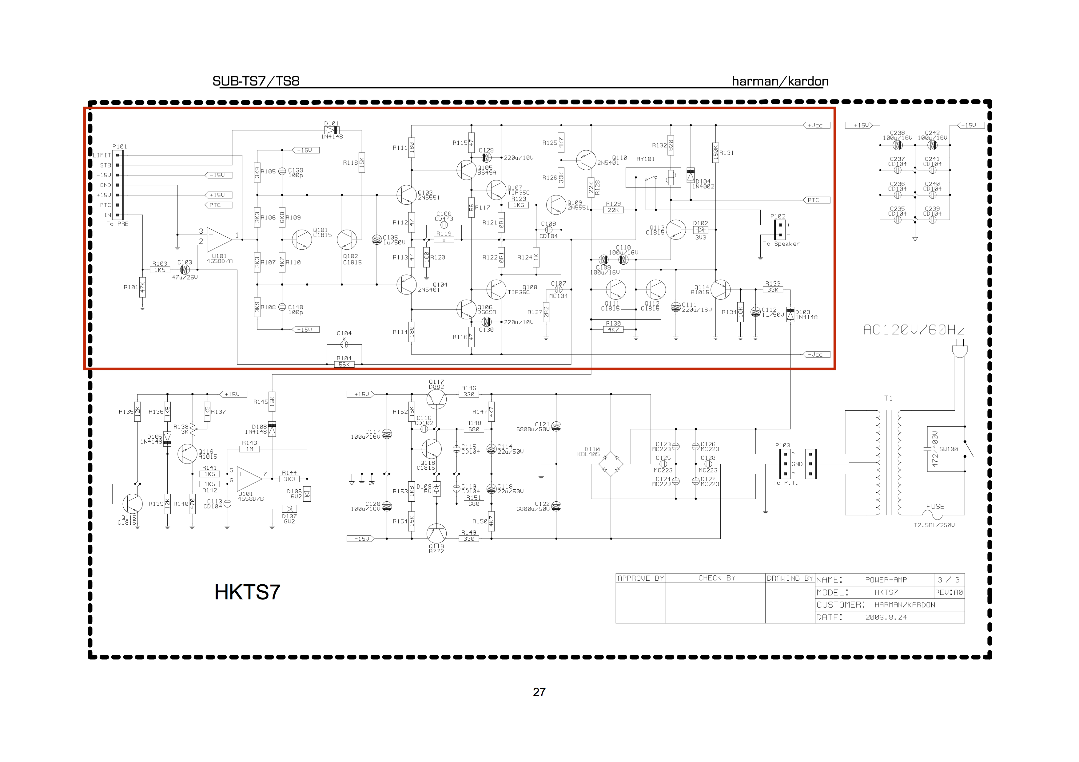

Guten Abend,
Mein HarmanKardon Subwoofer hat den Geist aufgegeben.
Nachdem ich ihn kurz vom Strom genommen habe kam kein Ton mehr.
Das Problem ist schon mal aufgetreten jedoch hat er nach einer Weile am
Strom (ca.8h) wieder funktioniert.
Diesmal kommt auch nach einer Woche am Strom kein Ton.
Sobald man ihn in die Steckdose steckt macht es klack was von Bauteil
RY101 kommt, aber das war es dann auch.
Der Lautsprecher macht absolut nichts.
Das Netzteil und die Platine für die Eingänge funktionieren, das Problem
ist also im Markierten Bereich des Schaltplans.
Hat jemand eine Idee was ich machen kann um das Problem zu finden und
den Fehler zu beheben?
Vielen Dank schonmal
(Firma: matzetronics) #3936534
Wenns klackt, ist das schon mal ein gutes Zeichen, denn das bedeutet,
das die Schutzschaltungen nicht ansprechen und am Lautsprecherausgang
keine Gleichspannung liegt.
Ich vermute ganz blöd, das entweder
* der Relaiskontakt nicht mehr schaltet. Kann man leicht nachprüfen,
indem man, nachdem es geklackt hat, ein Signal anlegt und dann den
Relaiskontakt brückt. Relaiskontakte gehen wirklich ab und zu mal
kaputt. Wenn man in den Lautsprecher 'reinkriecht' und wirklich
überhaupt nix hört, ist das vermutlich der Grund. Ein ganz klein wenig
Rauschen sollte nämlich mindestens da sein.
* oder kein Eingangssignal an der Steckleiste P101 ankommt. Hier könnte
man mal mit einem Kopfhörer auf Signal prüfen, bzw. mal eines direkt an
IN anlegen.
Es kann auch nicht schaden, mal zu messen, ob sowohl die +15V als auch
die -15V da sind, werden sie aber vermutlich, weil sonst der Verstärker
nicht hochkommt.

Da nich' für. Ich drücke dir die Daumen, das man das Relais einfach mal
auseinander nehmen und die Kontakte putzen kann. Sonst ist ein neues
fällig. Bitte lass es nicht überbrückt, weil dann alle Schutzschaltungen
lahmgelegt sind und die Lautprecher gefährdet sind.
Interesshalber frage ich mal, wie alt der Verstärker ist?
