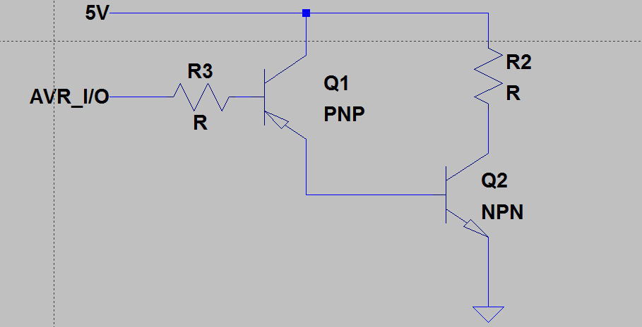

Hallo allerseits,
ich möchte mit einem Signal, welches nach Masse schaltet (am
AVR_I/O-Pin) eine ohmsche Last nach Masse schalten (R2).
hfe (PNP) = 80
hfe (NPN) = 1000
hfe (gesamt) = 80 * 1000 = 80000
I(b) = 600mA / 80000 = 0,0075mA
Vom AVR-Pin kommen nach Abzug der 10 % Toleranz und der am Transistor
abfallenden 0,7V noch 3,8V
R(b) = 3,8V / 0,0075mA = 506,6 Ohm.
Ist die Berechnung so richtig, oder fallen über den Transistor 1,4V ab?
P.s: Der NPN-Transistor darf nicht entfernt werden, er ist unbedingt
nötig!

Genauer gesagt ist der PNP falsch herum und zudem würde über den PNP und
der Basis des NPN ein Kurzschluss entstehen. Es muss vor der Basis des
NPN noch ein Widerstand.
Außerdem ist die Widerstandsberechnung falsch, da du Volt durch
Milliampere teilst. (Da kommt dann Kiloohm heraus)
Außerdem fallen über die beiden PN-Übergänge der Transistoren zweimal
die 0,7V ab.
Wenn du zudem nicht im kHz-Bereich schalten willst, ist es sinnvoll die
Verstärkung der Transistoren nicht so hart anzureizen (Hast du mal im
Datenblatt geschaut, ob es bei 600mA überhaupt noch so ein großes hfe
ist?), sondern ihn in die Sättigung zu treiben.

Ich verstehe ja nicht so ganz, warum du die (falsche) Schaltung zwar in
Spice zeichnen, aber dann nicht auf "simulate" drücken kannst.
Fragen wie "fallen über den Transistor 1,4V ab?" kommen da dann kaum
auf.
Wozu brauchst du den PNP? Invertieren kannst du das Signal doch auch
einfach im uC.

Christian Karle schrieb:
> hfe (PNP) = 80
> hfe (NPN) = 1000
Glaube ich zunächst mal nicht.
Der PNP wäre hier ein Kleinleistungstransistor und hat typ. 100...500
als hfe.
Der NPN muss schon mehr können (sollte so ca. 1A vertragen) und solche
Transistoren sind eher in den Regionen 20 ... 100 für hfe unterwegs.
Wie wäre es, wenn du die geplanten Typen mal bekannt gibst?
Warum kann den NPN nicht entfernt/ersetzt werden?
Also rechne mal mit 20. Bei 600mA IC (1A für einfaches Rechnen :-))
brauchts dann einen Basistrom von 50mA. An 4V (5V - UBE - UCEsat)
braucht also der NPN einen Basisvorwiderstand von 80Ω.
Für den NPN, mit hfe=100 gerechnet, sind dann 0.5mA Basisstrom
notwendig. Wieder rund 4V und 0.5mA macht für R3 8kΩ. Nimm 8.2k.
Einen Widerstand von B nach E des NPN mit 10k ... 50k würde ich auch
noch vorsehen.
Solltest du tatsächlich einen NPN mit hfe=1000 haben, dann ist es ein
Darlington.
Wenn es tatsächlich ein Darlington sein sollte und du die SW anpacken
kannst, dann invertiere dort. Nimm dann als Basisvorwiderstand 4k7 für
Q2 und lass Q1 ganz weg.

von Christian Karle (Gast)
Die Schaltung ist so vorgegeben.
Der NPN ist ein TIP122
Der PNP ist ein BD140
Frohe Weihnachten allen hier :)
von Joachim B. (jar)
auch das der PNP falsch eingebaut ist?
Nein. :) Wurde von mir falsch gezeichnet.
