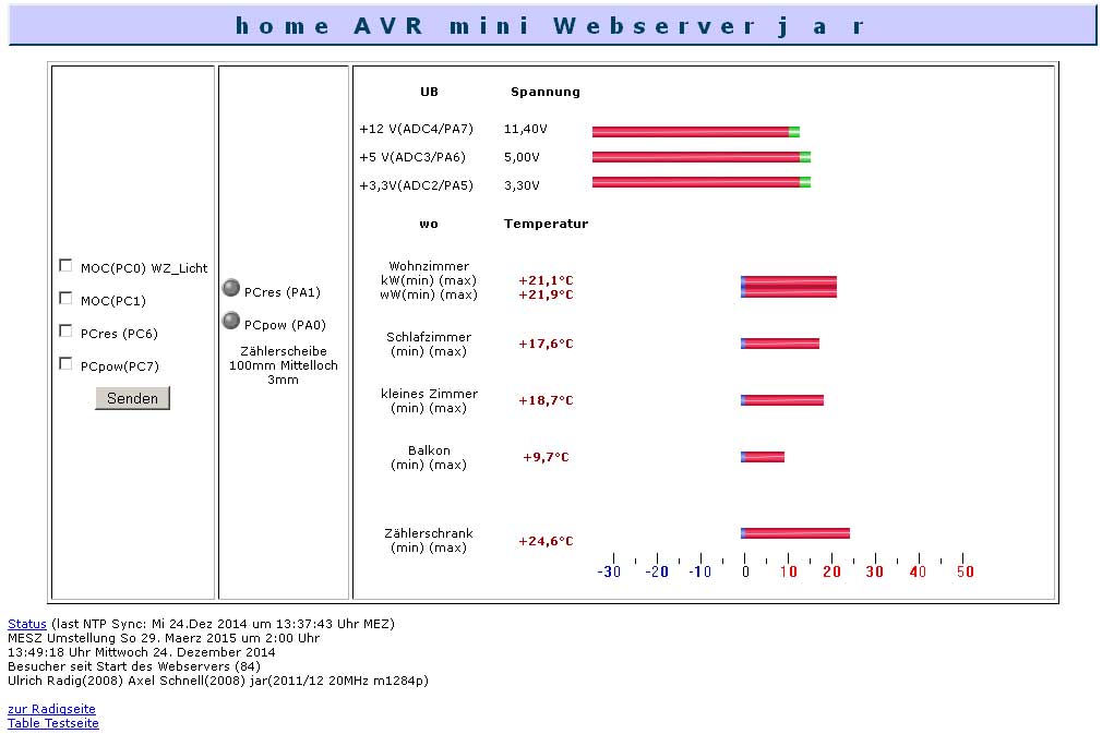

von Joachim B. (jar)
Georg schrieb:
> Schade aber das es vom Pollin keine Sourcen gibt.den TCP Server hätte
> ich gerne durch geschaut.
ich habe den Code von Ulrich Radig und Axel Schnell drauf, ob es den
noch gibt musst mal googeln, war nötig weil ich natürlich recht schnell
zum m644p und danach zum 1284p gewechselt bin und nun die Spannungen
meiner Fritzbox, 5V und 3,3V überwache und alle Raumtemperaturen.
