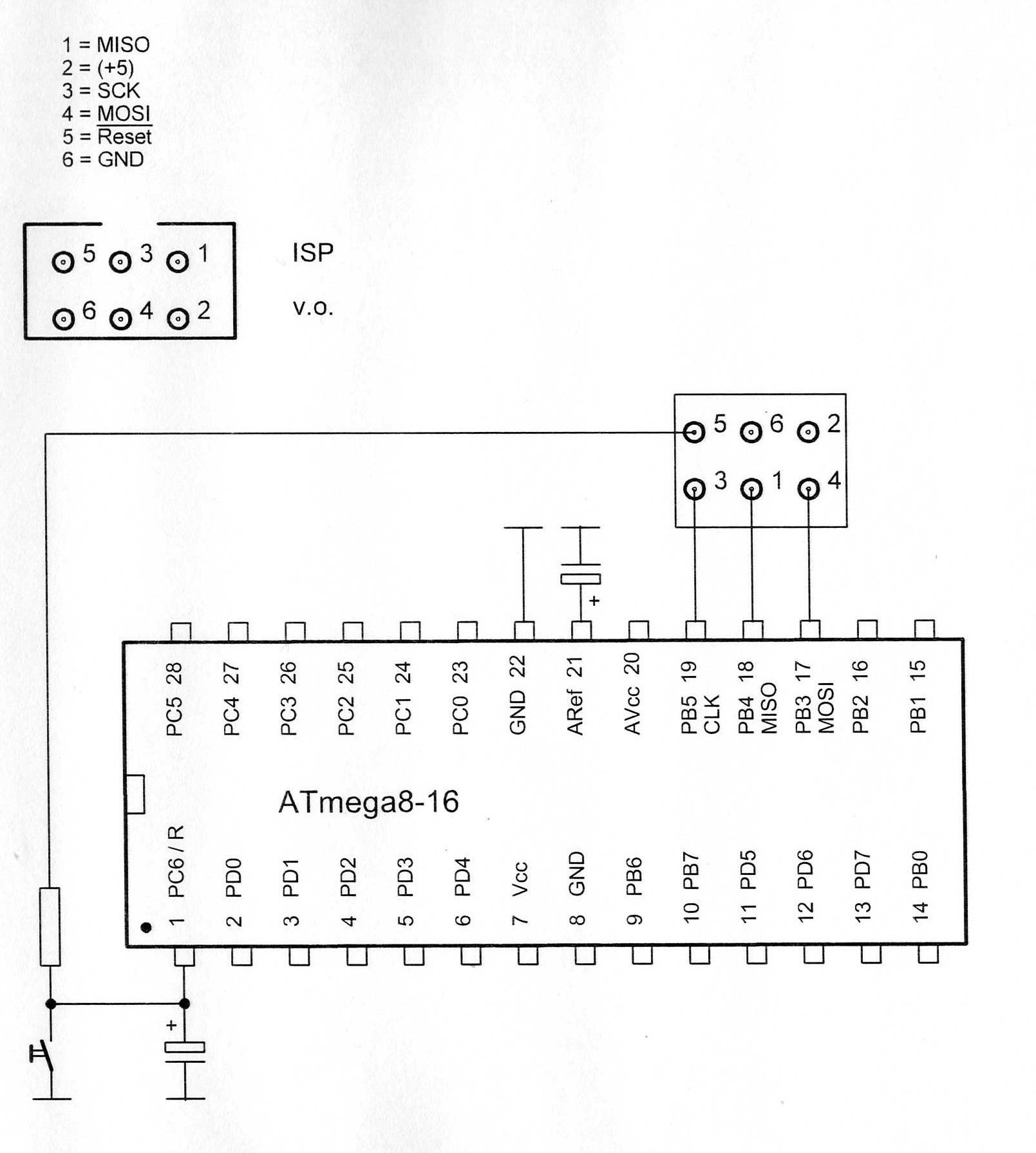

von fredl (Gast)
hier als Beispiel wie die 6-pol. ISP-Buchse an einem ATmega8
angeschlossen wird.
Jetzt nur noch aus dem Datenblatt v. ATtiny die Anschlußpins v. RESET,
Clock, MISO u. MOSI raussuchen u. mit den ensprechenden Pins der 6-pol.
ISP-Buchse verbinden.
Nicht vergessen: Dicht am Pin v. VCC einen Stützkondensator 0,1 µF nach
Masse schalten!
Frohe Weihnachten,
fredl

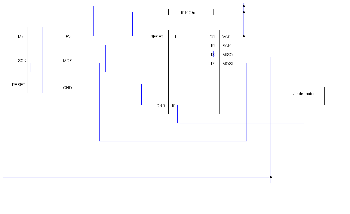

von Max M. (bytekiller)

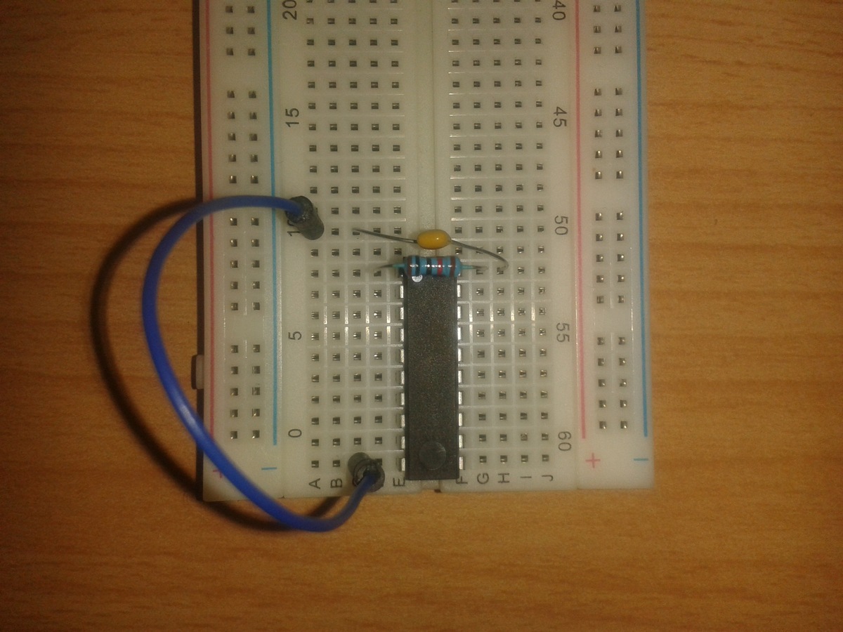

Ich bin's nochmal.
Den hier möchte ich gerne programmieren:
https://www.reichelt.de/Atmel-ATMega-AVRs/ATMEGA-88PA-PU/3/index.html?&ACTION=3&LA=5000&GROUP=A363&GROUPID=2959&ARTICLE=121835&START=0&SORT=-rank&OFFSET=500
Wenn ich das jetzt richtig sehe, dann brauche ich meinen USB Programmer,
einen 10k Widerstand und Kabel, richtig?
Auf einen Quarz und einen Kondensator kann verzichtet werden, wenn ich
das alles richtig verstanden habe. Als Spannungsquelle wird ja mein
Programmer verwendet.
Habe ich etwas vergessen? Oder brauche ich doch den Quarz oder einen
Kondensator?
Ich habe jetzt die ganze Nacht rumprobiert und habe es jetzt fast
durchschaut! :-D
Ich brauche bei dem Reset Pin einen 10K Widerstand. Logisch. Dann einen
10NF Kondensator möglichst nahe am IC. Das habe ich soweit auch
verstanden.
Jetzt habe ich ja meinen 6 poligen Usb Programmer.
Hier ist das Datenblatt dazu:
http://www.diamex.de/dxshop/mediafiles//Sonstiges/ISP-Stick-Anleitung.pdf
Woher weiß ich, welcher Pin Pin 1 ist? An dem kleinen Pfeil am
Pfostenstecker? Oder am roten Kabel?
Und so wie ich es verstanden habe, muss ich Schalter 1 auf on stellen
und 2 auf off, richtig?
Und ich finde im Internet nur Schaltungen mit externer Spannungsquelle.
Wie muss der Aufbau aussehen, wenn der Programmer als Quelle dient?

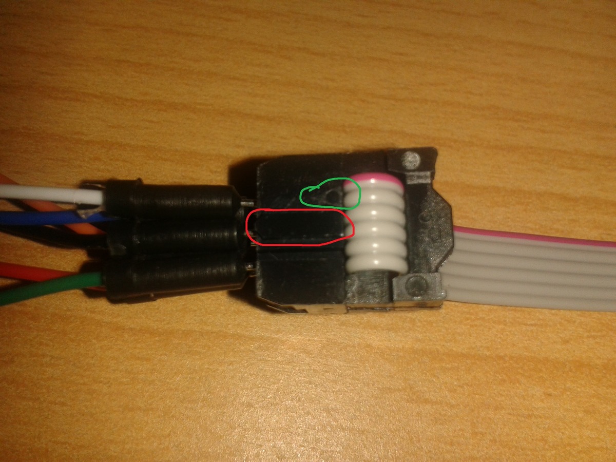

Hier mal ein Bild von dem Stecker.
Das im roten Kreis ist eine kleine Erhöhung und im grünen Kreis ist so
ein Dreieck.
Welches davon ist die Nase?
Ich entschuldige mich für das schlechte Bild, aber ich habe zur Zeit nur
meine Handykamera zur Verfügung.
Ist es wichtig zu erwähnen, dass der Stecker zwei Reihen hat? Also 2x3.

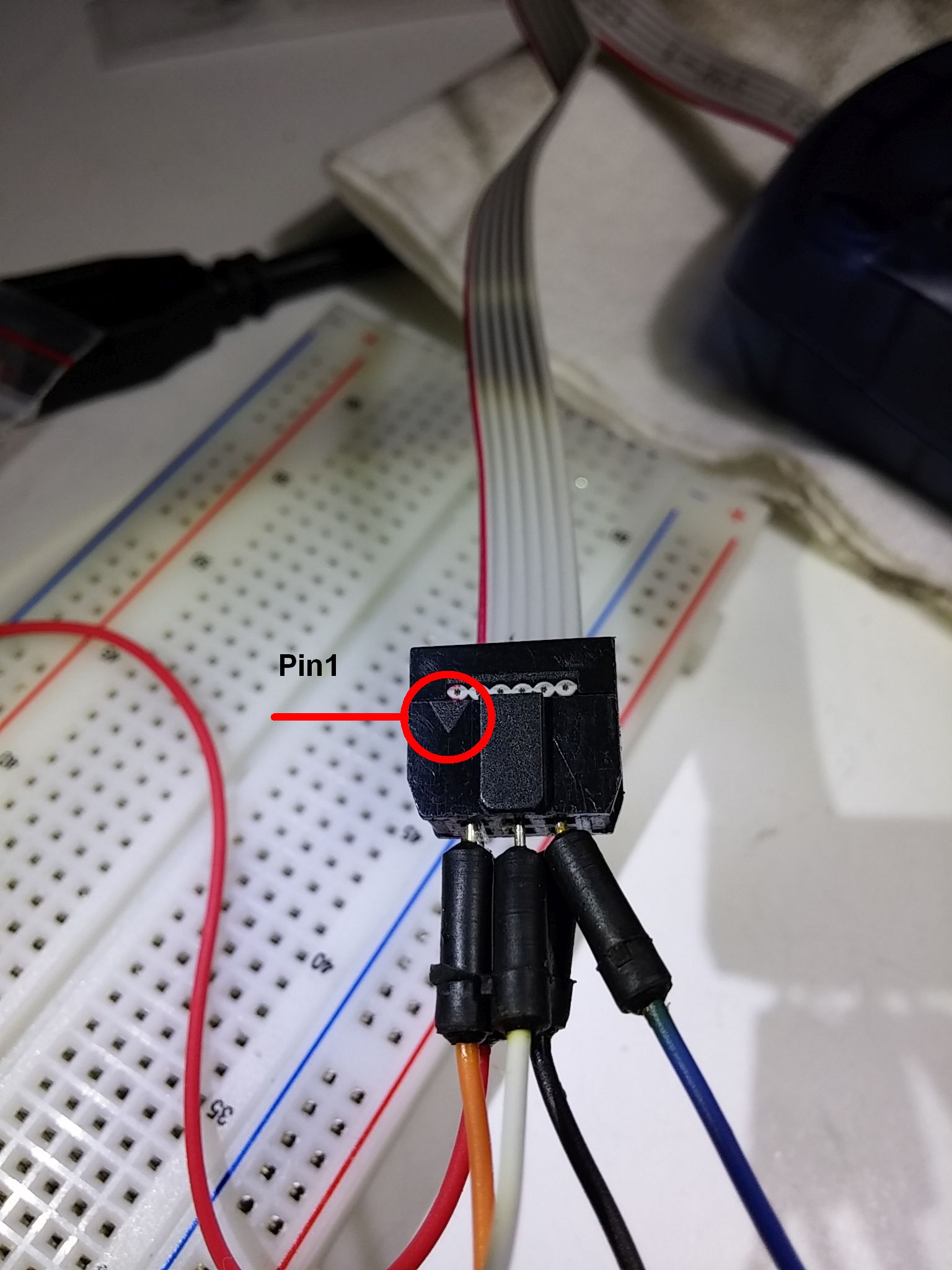

von Peter X. (peter_x)
Wenn du dir den 6-poligen Stecker ansiehst, hat er ein eingeprägtes V.
Da sollte Pin 1 sein. Ob da tatsächlich Pin 1 ist, hängt davon ab, ob
der Stecker gegenüber auch auf Pin 1 gequetscht wurde. In der Fertigung
wird darauf geachtet, dass Pin 1 immer mit der rot-markierten Ader
zusammentrifft.
Letztendlich mußt du das aber selbst kontrollieren.

Gestern kurz vor der Bescherung ist sind doch ein paar kleine Fehler
unterlaufen!
Ich bitte um Nachsicht!
Anbei das überarbeitete Schaltbild mit Minimalbestückung z.
Programmieren über die 6-pol. ISP-Buchse.
Die Buchse u. der ATmega8 sind in der Draufsicht gezeichnet.
Wenn man von oben auf die Buchse schaut, ist auf einer Längsseite eine
Aussparung. Dort ist dann rechts der Pin 1.
Beim ATmega8 ist auf einer Seite eine Kerbe. Wenn die Kerbe nach links
zeigt ist links unten der Pin 1, meist ist noch ein Punkt daneben.
Die Zählrichtung ist bei Draufsicht, wie gezeichnet, links herum,
entgegen dem Uhrzeigersinn.
Die Schaltung mit den angegebenen Werten läuft bei mir fehlerfrei.
Allerding betreibe ich den ATmega8 mit eigener 5 V-Betriebsspannung!
Dazu muß dann die mit X) gekennzeichnete Verbindung am ISP-Stecker
getrennt werden. Die Masseleitungen (GND) müssen aber zusammengeschaltet
bleiben!
FF, fredl

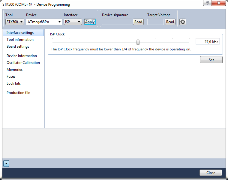

von Holger L. (max5v)
Max Muster schrieb:
> Ich sehe gerade, dass der Programmer nur bis Version 4.18 funktioniert.
Von der 4.18 wird meißt abgeraten, wenn dann lieber 4.19. Außerdem steht
auf der Herstellerseite :
http://www.diamex.de/dxshop/DIAMEX-USB-ISP-Programmer-Stick-fuer-AVR
Softwareunterstützung:
AVR-Studio 4, AVR-Studio 5, ATMEL-Studio 6
AVRDUDE
Bascom mit der Einstellung Options->Programmer = STK500 und
installiertem AVR Studio
Im Atmelstudio 6 müßtest du "Tools -> Add target..." wählen und "Tool"
und "Com" einstellen. Anschließend sollte das Ding unter "Tools ->
Device Programming" unter "Tool" auftauchen.
Unter Umständen benötigst du ein Firmwareupdate, das gibt es hier:

Das sieht doch nun schon gut aus, oder?
Muss ich sonst noch etwas bei den Settings ändern oder reichen für den
Anfang die Standardeinstellungen?
Edit:
Klicke ich zum Beispiel auf Fuses, bekomme ich immer die Meldung:
Unable to enter programming mode.
Irgendetwas kann also wohl noch nicht so ganz stimmen...
http://www.diamex.de/dxshop/mediafiles//Sonstiges/All-AVR-Anleitung.pdf
Vielleicht habe ich die beiden Schieber irgendwie falsch eingestellt?
Noch mal Edit.
In diesem Datenblatt:
Steht, dass Schalter eins die Spannungsversorgung aktiviert und dass der
zweite Schalter über 3,3V oder 5V entscheidet.
Und mein MC arbeitet ja mit 1,8-5,5V. Von daher ist es eigentlich egal,
wo der 2. steht, oder? Hauptsache der erste ist auf on.
Das verlinkte Datenblatt ist von dem Diamex All AVR ( der ohne Gehäuse
), das verwirrt nun ein wenig ! Hast du nun den ALL-AVR ISP-Programmer
oder den
USB-ISP-Programmer für AVR ?
Normalerweise sollte nach dem betätigen von "Apply" die "Device
signature" und die "Target Voltage" richtig ausgelesen werden, was ohne
Fehlermeldung geschehen sollte.
Miß einfach mal mit einem Multimeter am ATmega88PA zwischen Pin7(VCC)
und Pin8(GND), sowie zwischen Pin22(GND) und Pin20(AVCC). Wenn dort
nicht die am Programmer eingestellten 3,3V bzw. 5V herauskommen ist er
falsch beschaltet.
Es könnte gut sein (dem Bild mit dem Pfostenstecker oben nach zu
urteilen) das dies der Fall ist.

Ich habe diesen Programmer:
https://www.reichelt.de/Programmer-Entwicklungstools/DIAMEX-USB-ISP/3/index.html?&ACTION=3&LA=5000&GROUP=A38&GROUPID=5100&ARTICLE=110344&START=0&SORT=-rank&OFFSET=500
Hatte in der Schaltung übrigens einen Fehler und mein Steckbrett ist mir
an einer stelle geschmolzen. Nun versuche ich es mit einem Attiny2313
noch mal.
Im Anhang habe ich jetzt den Anfang der Schaltung hochgeladen.
VCC habe ich über einen Widerstand mit RESET verbunden und zwischen GND
und VCC habe ich einen Kondensator. Das ist so weit richtig, oder?
Edit:
Ich habe die Schaltung jetzt komplett wieder aufgebaut mit dem neuen MC.
Spannung habe ich auf 3,3V, aber wenn ich am MC zwischen VCC und GND
messe, fließt da nur 1V.
Und noch mal etwas.
Ich habe gerade alles angeschlossen und dann im Atmel Studio habe ich
unter Device Programming mein Tool ausgewählt, den Com Port und das
Interface und auf Apply gedrückt.
Wenn ich den zweiten Schalter auf off habe, dann findet er meinen
Programmer nicht an dem Com Port und wenn ich beide Schalter auf on
habe, wird der MC in kürzester Zeit so heiß, dass ich meinen Finger
nicht mehr drauflegen kann. Ich denke, ich habe gerade den zweiten
geschrottet.
Aber woran liegt das?
Der Programmer liefert maximal 5V und der MC verträgt bis zu 5,5V.
Irgendwie ist meine Schaltung noch immer falsch...
von Paul B. (paul_baumann)
Der Widerstand hat 120 Ohm, wenn ich die Farben richtig sehe. Dann ist
er viel zu klein und der Programmer geht in die Knie. Mach mal, wie
ich weiter oben schon schrieb, irgendwas zwischen 4 und 10 Kiloohm dran.
mfG Paul
> mfG Paul
Die Farben sind braun, schwarz, schwarz, rot, braun.
dann müssten das doch eigentlich 10k Ohm sein, oder?
Ich hasse disen 5-ringigen Dreck, bei dem man die Richtung nicht
erkennen
kann. Miss ihn lieber mal.
Ist denn die Betriebsspannung richtig rum dran, wenn er heiß wird, macht
mich das stutzig. GND muß an den Anschluß 10 (unten links im Bild)
und +5V an die 20 (oben rechts)
MfG Paul

ich stelle das Multimeter auf 20K ein und messe dann am Widerstand. Auf
dem Display steht dann 10. Das bedeutet doch 10k Ohm, oder? Ich hoffe,
ich habe den Bereich richtig gewählt.
GND und VCC habe ich richtig angeschlossen. Habe ich mehrfach
kontrolliert.
Der MC wird praktisch bereits nach zwei Sekunden schon total heiß.
Ich weiß nicht, ob es hilft, aber soll ich vielleicht noch mal ein Bild
hochladen? Von der gesamten Schaltung?
> kontrolliert.
Ja, aber irgendetwas stimmt doch nicht, es muß doch eine Ursache geben
Na, was Anderes wird garnicht übrigbleiben, damit man den Fehler suchen
kann.
Klaus R. schrieb:
> Alter Vatter...und du bezahlst unsere Renten? Gut, dass ich das Gold
> schon im Keller liegen habe...
> Klaus.
Zum Glück gehe ich ja nur zur Schule.
Im Anhang habe ich mal meinen aller ersten Schaltplan hochgeladen. Nun
ja, ob das jetzt hilft weiß ich nicht...
Meine Befürchtung ist, dass ich eventuell etwas mit diesem 6 poligen
Kabel vom Programmer falsch gemacht habe. Also dass der Pin, den ich für
Pin 1 halte, gar nicht Pin 1 ist. Könnte das sein?
Es fehlt die Verbindung von Reset des Kontrollers nach Reset des
Programmiersteckes. Sonst stimmt es.
In dem Link von weiter oben (hier ist er nochmal)
http://www.mikrocontroller.net/articles/AVR_In_System_Programmer#ISP
Guckt man am Kabel entlang auf den Steckpippus, d.h. es ist die Ansicht
von OBEN !
MfG Paul
Oh, das habe ich aber nur in der Zeichnung vergessen. Auf meinem
Steckbrett hatte ich das natürlich.

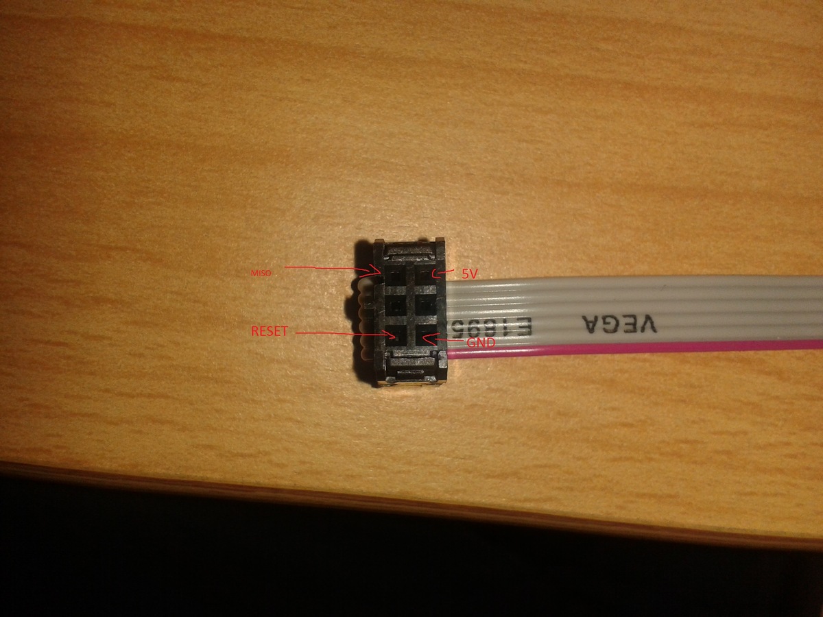

Hm, ich glaube, das habe ich auch richtig. Aber dann müsste irgendetwas
anderes falsch sein...
Im Anhang ist ein Bild vom Stecker. Ist das so richtig?
Peter Xuang schrieb:
> Seit wann hat der ATtiny85 (DIL) mehr als 8 Pins?
Bring mal den Mann nicht noch mehr durcheinander, der ist schon
Nein!
Die "Eins" ist auf der Seite, wo der rote Strich in der Flachbandleitung
ist. Da, wo in Deinem Fot jetzt "RESET" drangschrieben ist, das ist die
EINS, wo MISO dransteht ist die FÜNF, wo "5 Volt" dransteht ist GND und
wo "GND" dransteht ist +5Volt.
Die Betreibsspannung war dadurch falsch herum dran und deshalb ist auch
die Stromaufnahme so hoch. Hoffentlich hat der Kontroller das
überstanden...
Ich drücke Dir die Daumen und dem Kontroller drücke ich die Anschlüsse,
dem armen Kerl.
MfG Paul
> Nein!
> überstanden...
> dem armen Kerl.
> MfG Paul
Warum schreibt man denn nicht einfach eine 1 an Pin 1 oder so ran, damit
es auch Leute wie ich verstehen? Hier irgendwo im Thread hat jemand was
mit einer Einkerbung erwähnt und danach habe ich mich dann gerichtet.
Ich melde mich dann gleich noch mal und sage euch, ob der MC noch lebt.
:D
Vielen, vielen, vielen Dank auf jeden Fall!!
von Dietrich L. (dietrichl)
Weißt Du, das es einen Unterschied macht, ob Du auf auf Stifte oder
Buchsen schaust? Zwischen den beiden Ansichten ist die Anordnung
(natürlich) gespiegelt...
Gruß Dietrich
