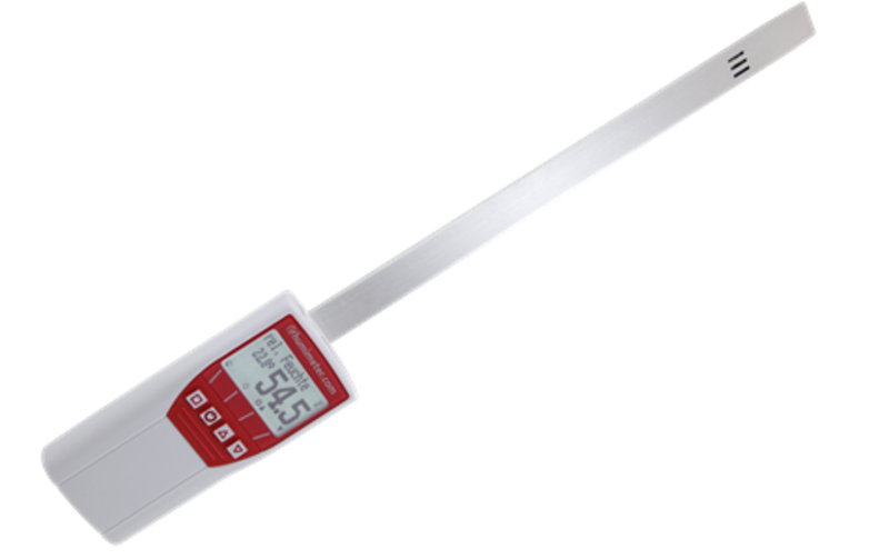

von Frank E. (Firma: Q3) (qualidat)
Geräte dieser Bauform sind im Bereich Druckerei und Weiterverarbeitung
absolut üblich, man nennt sie "Stechhygrometer".
Sie messen den rel. Feuchtegehalt und die Temperatur in Papierstapeln,
weil dies für die qualitätsgerechte Bedruckung und Weiterverarbeitung
von essenzieller Bedeutung ist.
Es handelt sich um einen Griff bzw. Gehäuse mit Batterien, Elektronik
und Anzeige, an dem sich ein Metallschwert von etwa 30..60 cm Länge (ca.
1 cm breit und 0,5 cm dick) befindet. Die Kanten sind mit einem Radius
von ca. 1..2 mm abgerundet.
Am Ende des Schwertes befindet sich ein Hohlraum, in dem sich die
Sensoren befinden. Nach dem Einstecken des Schwertes in einen
Papierstapel dauert es etwa 1 Minute, bis die Messergebnisse stabil sind
bzw. bis die Elektronik anhand der Steigung einigermaßen sicher auf den
Endwert schließen kann. Eine Zeitmessung für den Messbeginn gehört also
mit dazu.
Beispiel: http://bm-sensor.de/hp767/Papier-Pappe.htm
