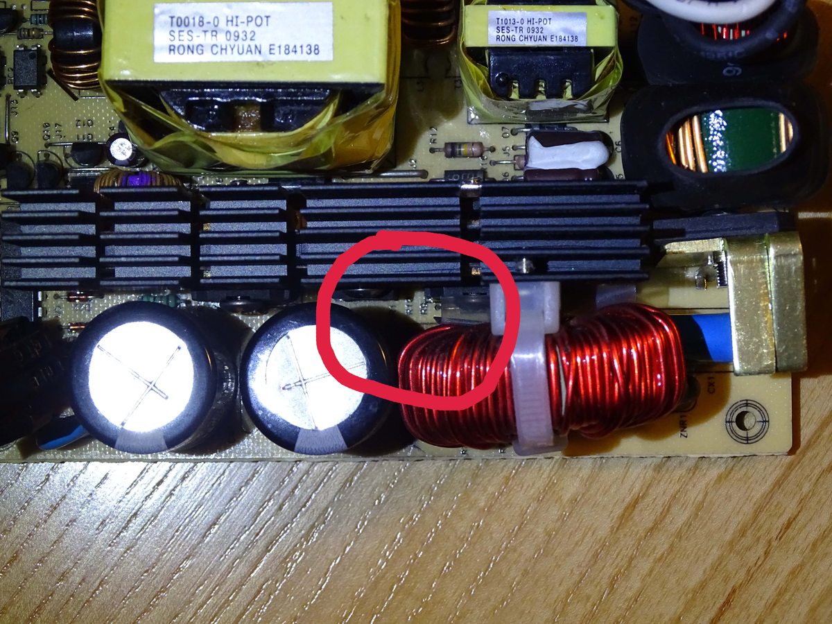

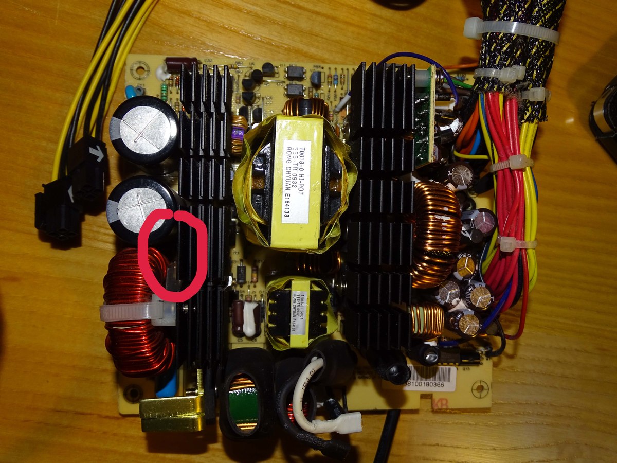

Anbei Bild von Bauteil Enermax Netzteil. Was ist das für ein Bauteil und könnte das der Grund für den Defekt sein?
Sieht schwer nach einem Kondensator aus. Tippe auf Keramikkondensator... Grund? Ausgehend davon, dass es kein Elko ist, tippe ich auf Überspannung.

Sieht mir eher nach Varistor aus - die schlagen nach einiger Zeit gern mal durch. Typ ermitteln, neues Bauteil einlöten - sollte wieder funktionieren.

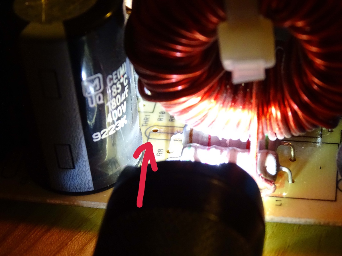

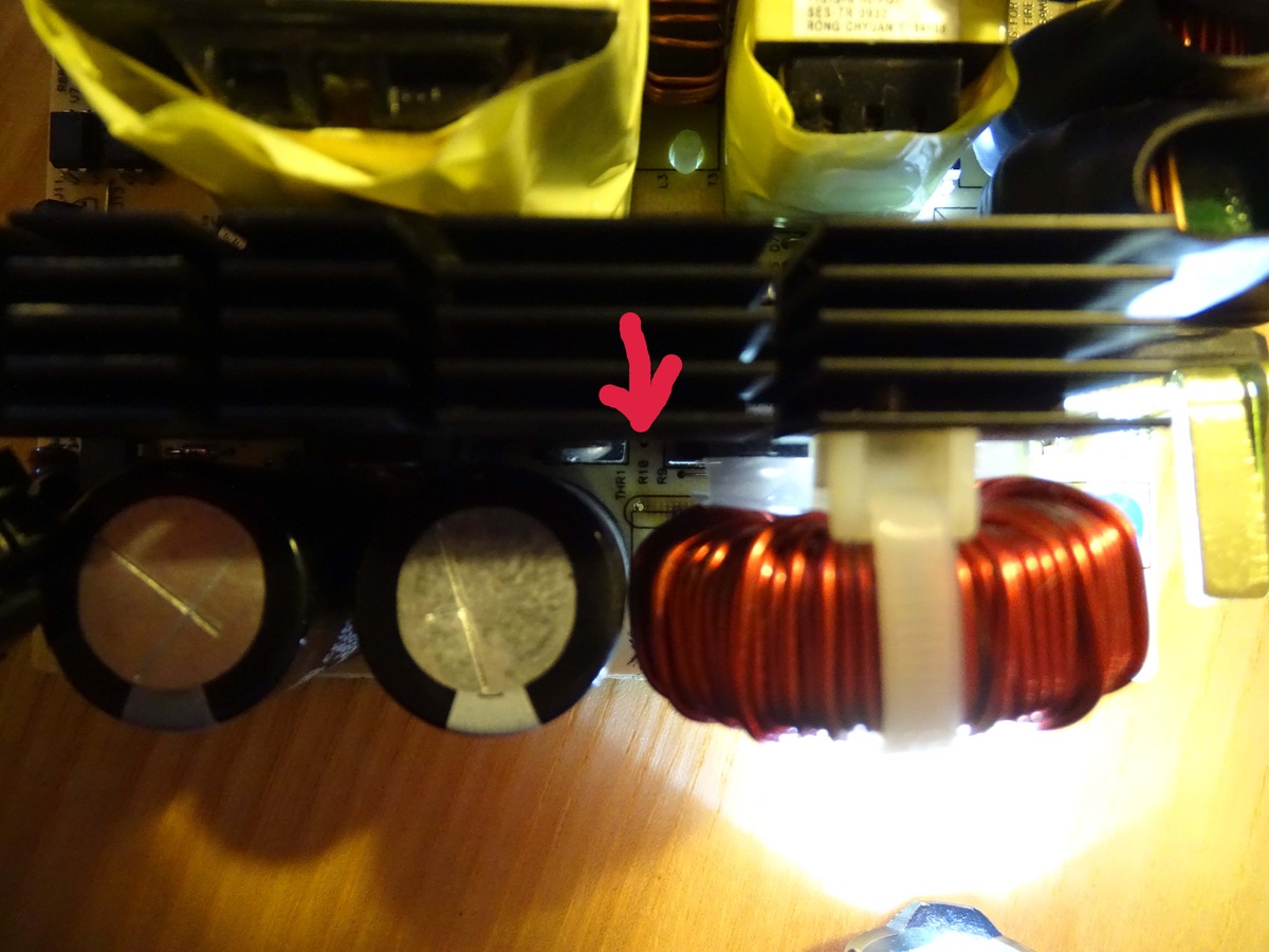

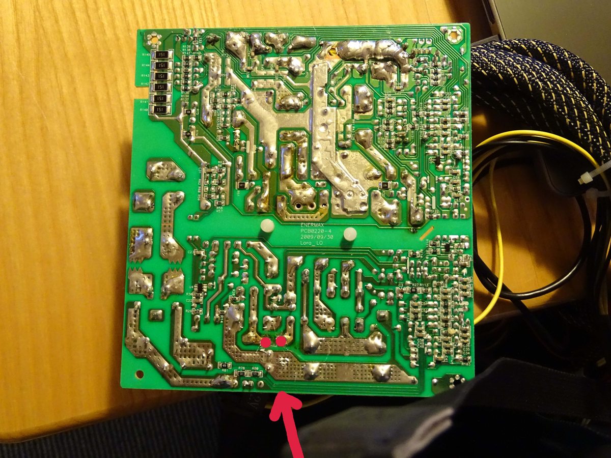

1. Nenn mal den genauen Typ von dem Netzteil. Vielleicht finden sich dann Infos irgendwo im Netz. Auch Modell-Nummern direkt auf der Platine können SEHR hilfreich sein. 2. Ist auf der Platine kein Bestückungsdruck neben dem Bauteil? 3. Evtl hilft ein scharfes Foto der Bestückungs- und Lötseite, anhand dessen man erschließen kann, um was es sich (nicht) handelt.
#3938366
Auf dem Teil steht S9K... War also ein Varistor von Epcos gewesen. Wer lesen kann ist klar im Vorteil. Mein persönlichter Tip: Nicht ersetzen, sondern weglassen. Diese Art von ungeschützten Varistoren sind aus gutem Grund heute nicht mehr zulässig.
Punkt 1: Enermax PCB0220-4
2009/09/30
Lora_LO
Punkt 2 und 3: Angehängt
#3938449
Der Bestückungsaufdruck lautet THR1, das ist ein NTC zur Einschaltstrombegrenzung, der anschließend (wenn die 5VSB vorhanden sind) überbrückt wird. Wert ca. 10-20 Ohm. Wenn der allerdings so explodiert, ist ein Kurzschluss im PFC-Teil wahrscheinlich.
Tu Dir selbst einen Gefallen und entsorge das Netzteil. Es kann natürlich sein, dass das Bauteil selbst ein Problem hatte. Viel wahrscheinlicher ist aber ein anderes Problem in der Schaltung. Wenn Du jetzt dieses Bauteil überbrückst bzw. weglässt kannst Du ggf. damit Schlimmeres auslösen, z.B. einen Brand - eventuell auch mit deutlicher Verzögerung. Wenn das herauskommt zahlt keine Versicherung. Sind es die paar Euros für ein neues Netzteil wirklich wert?
#3938751
Sorry, konnte mich nicht früher melden. Als Chrischtkindle hat man halt an Weihnachten viel zu tun ;-) "THR1" ist die Abkürzung für "Thermistor 1", also ein Heiß- oder Kaltleiter (NTC/PTC). Die Zerstörung dieses Teils scheint bei den Enermax-Netzteilen nicht ganz selten zu sein, möglicherweise bedingt durch die thermisch ungünstige Einbauposition. Immerhin kann ein Thermistor (hier ein Heissleiter) schon im regulären(!) Betrieb ganz locker und ordnungsgemäß 200°C heiß werden, und wenn dann keine Kühlung durch z.B. Zwangskonvektion möglich ist, dann zerlegt es das Ding eben irgendwann. Du bist nicht der erste mit dem Problem, lies das mal: http://www.forum-3dcenter.org/vbulletin/archive/index.php/t-507136.html Die Enermaxler scheinen aber sehr anständige und kulante Leute zu sein, was Reparaturen angeht: http://www.planet3dnow.de/vbulletin//showthread.php?p=3520557

Stefan Schmidt schrieb: > Sieht schwer nach einem Kondensator aus. Nein, natürlich nicht, warum antworten hier immer Leute die keine Ahnung haben? Es ist ein SCK inrush current limiter Einschaltstrombegrenzer NTC zum Schutz der Elkos und der Haussicherung beim Einschalten. Er geht kaputt, wenn dahinter (Brückengleichrichter, Elkos, Schalttransistor) ein Kurzschluss auftritt und das Netzteil so ein Billigramsch war dass es keine eigene Feinsicherung enthielt. Austausch erst sinnvoll, wenn der Fehler dahinter behoben ist, gegen ein Exemplar ähnlicher Daten (vor allem erlaubter Dauerstrom und damit Widerstandswert). Er darf eine Nummer mehr Durchmesser haben.
