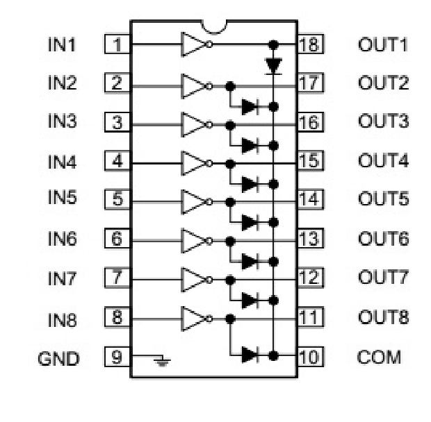

Ich habe den ULN2804, eine NPN Transistor Array. Weiß jemand, ob es das
selbe auch als PNP Transistor Array gibt und wenn ja, welche
Bezeichnung?
Harry

Das Teil soll möglichst den gleichen Aufbau haben, wie der ULN2804.
(siehe Bild). Einen gemeinsamen Emitter (wäre wohl PIN 9 aber eben VCC),
Basen IN 1-8 als Minuseingänge. OUT 1-8 wo + rauskommt. Das Ganze ist
ein Verstärker, der Relais ansteuert.
Harry

von (prx) A. K. (prx)
Harald Schmidt schrieb:
> Das Ganze ist ein Verstärker, der Relais ansteuert.
Und was genau stört dich dann am UDN2981?
> Vom negativen Potential, ca. 12 V Gleichstrom.
Ein von dir genanntes VCC ist quasi per Definition positiv, selbst wenn
der Emitter dranhängt. ;-)
Also was ist jetzt negativ gegenüber was und wieviel Volt in der
Anteuerung gegenüber was? Bild empfohlen, statt Prosa. Und zwar ein Bild
von deinem Einsatz, nicht Bild von ULN2803 mit Übersetzungsprosa.
