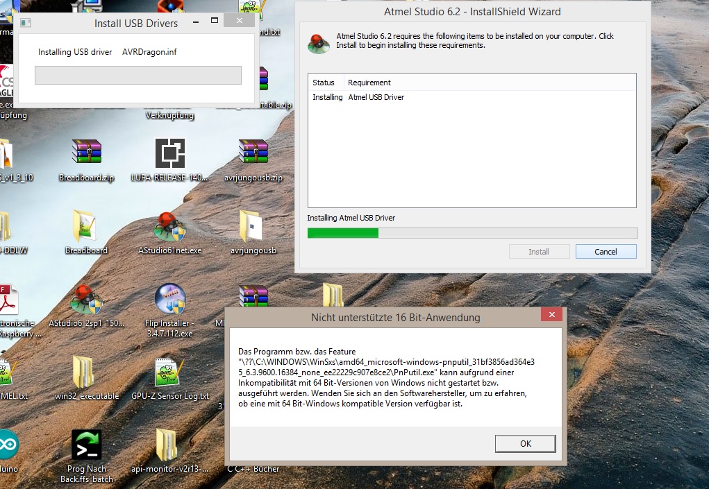

Mein Problem ist nun ich bekomme es nicht zum laufen. Ich habe das
aktuellese AtmelStudio (v6_2sp1_1502net) installiert.
Bei der installation des AtmelUsbTreiber gab es ein komische
Fehlermeldung.
http://fs2.directupload.net/images/141225/b5zkbuhh.jpg

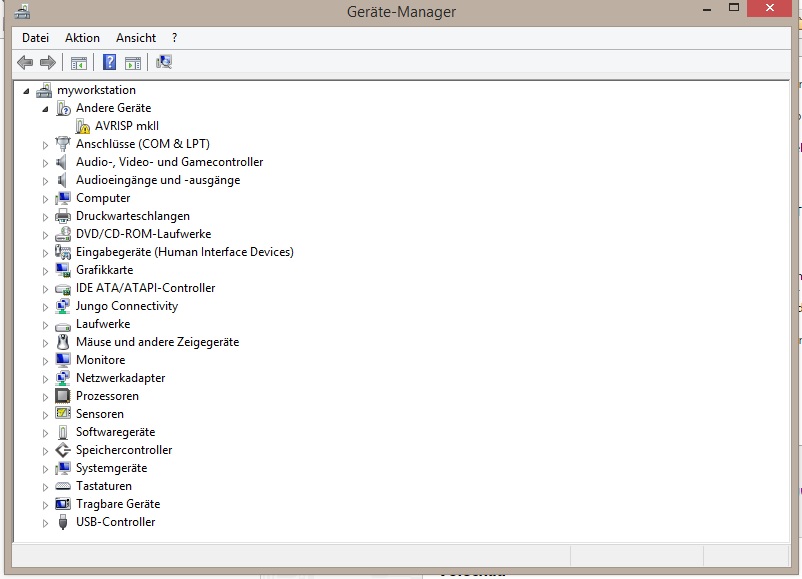

Das Board wird nun im Gerätmanager bei andere Geräte als AVTISP mkII
angezeigt allerdings mit einem Gelben Ausrufezeichen.
Im Atmel Studio wird es auch nicht erkannt.
http://fs2.directupload.net/images/141225/9vcn5463.jpg

#3938419
Sam Mitrew schrieb:
> komische
> Fehlermeldung.
Mach ihn platt und installier Linux. Jedesmal wenn ich so was (oder
ähnliches) sehe verkrampft sich mir der Magen, alte Erinnerungen aus
grauer Vorzeit werden wach. Ich bin froh daß ich mir diesen
schmerzhaften Windows-Treiberstress nicht mehr antun muss und Du
könntest jetzt pünktlich zum neuen Jahr auch mal ein paar alte Zöpfe für
immer abschneiden und (15 Jahre zu spät aber dennoch endlich) den Sprung
ins 21. Jahrhundert wagen.

Gast #3940671
Sieht mir so aus, als würden da inkompatible Komponenten von 2
Windowsversionen aneinanderklatschen, so wie von einem irgendwie
unsauberen Windows-Upgrade.
Gast #3940752
An dem Board liegt es ganz sicher nicht. Wenn du auf ein anderes Board
oder einen anderen Programmer ausweichst, wirst du warscheinlich den
gleichen Fehler erneut bekommen.
Installier mal ein frischens Windows (in eine separate Partition) und
schau, ob das Problem dann immer noch auftritt. Wenn nicht, hast du
schon die Lösung. Ich benutze für Elektronik-Sachen auch eine separate
Windows Partition - eben wegen solcher Zickereien. Ein etwas älteres 32
Bit Windows 7 (oder gar XP) wäre zu bervorzugen
