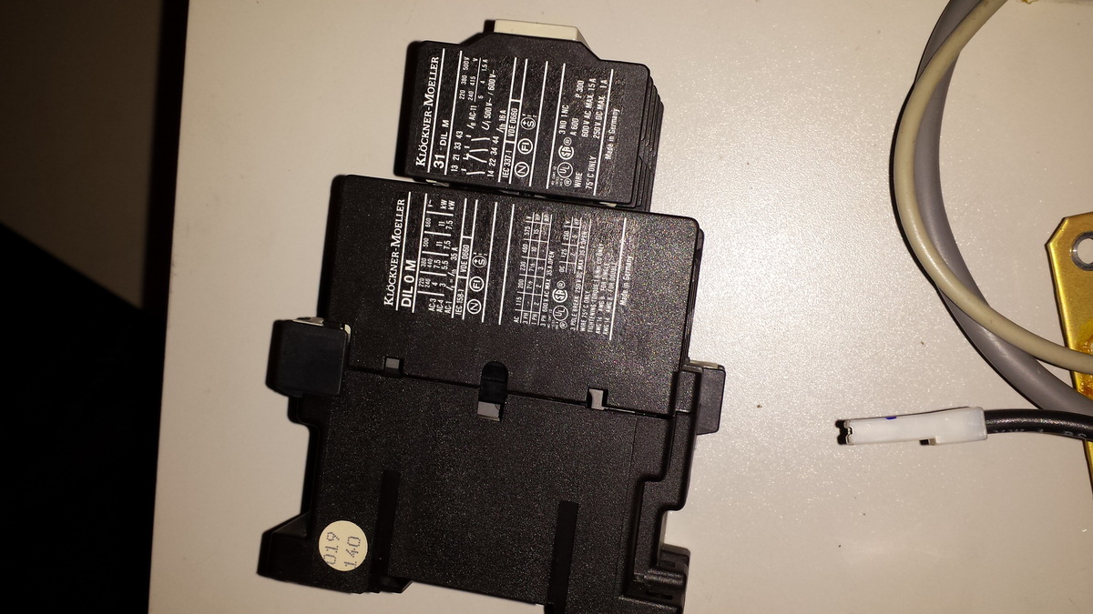

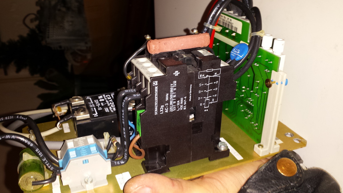

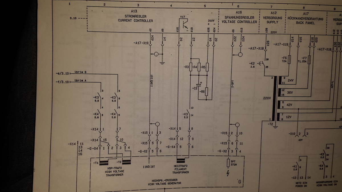

Ich folgende Schütze siehe Anhang.
Betrieben soll es an einer Phase bis maximal 6 bis 9kW.
Ich möchte einen Schatz zum Einschalten aus dem Netz.
Einen Schütz der nach dem Netzgleichrichter KBPC3506 (35A) zur Endstufe
und einen Schütz der nach der Endstufe (100kHz 330V).
Welchen Schütz kann ich für was verwenden? Ich würde den LX2g fürs Netz
nehmen.
Kann ich die anderen für die anderen Anwendungen nutzen?

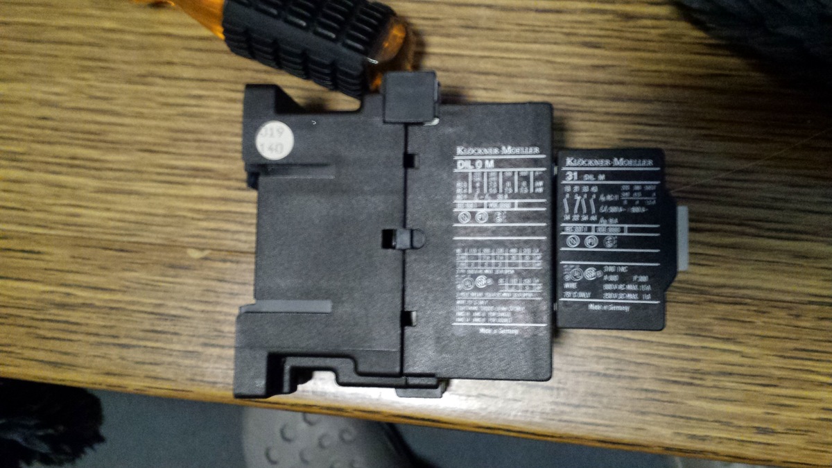

Auf dem DIL 0 M steht Ich 35 A...und 3 Pole Break 250V DC MAX 35A
open...kann ich das Schütz für AC und DC mit 35A belasten?

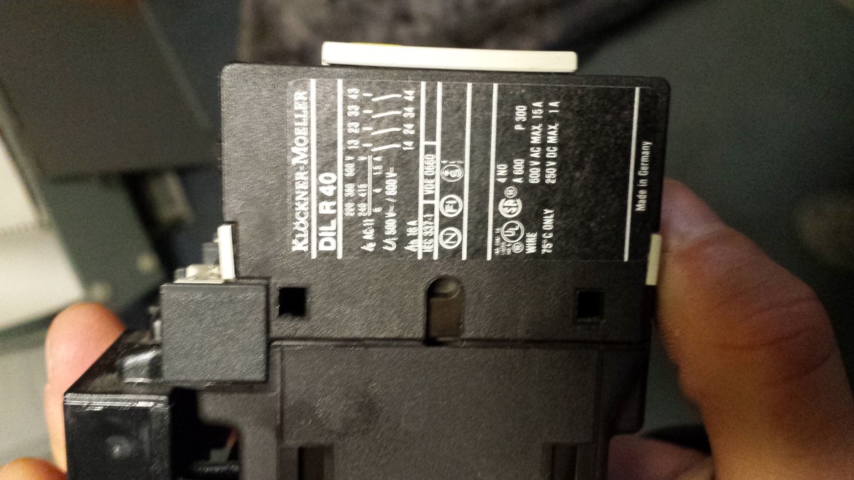

Du kannst den Schütz sicher mit 35A belasten, aber bei 35DC auch noch
schalten? Je nachdem, welche Sicherheitslage dahinter steckt, kann das
wömöglich zulässig sein, ist aber wahrscheinlich eher grob fahrlässig.
Für DC sind meist sehr viel geringere Ströme angegeben.
Siehe auch auf dem 3. Bild: AC 600V 15A ; DC 250V 1A
Auf dem 2. Bild ist eh nix zu erkennen (scharfe Fotos zu machen scheint
unednlich schwer zu sein).
Angaben, die sich klar auf AC (50/60Hz) beziehen, kannst du nicht
einfach auf 100kHz interpretieren und auf DC erst recht nicht.

Hab nochmal schärfer aufgenommen...auf Sarkasmus kann man einfach
Verzichten...Das ist latent arrogant...

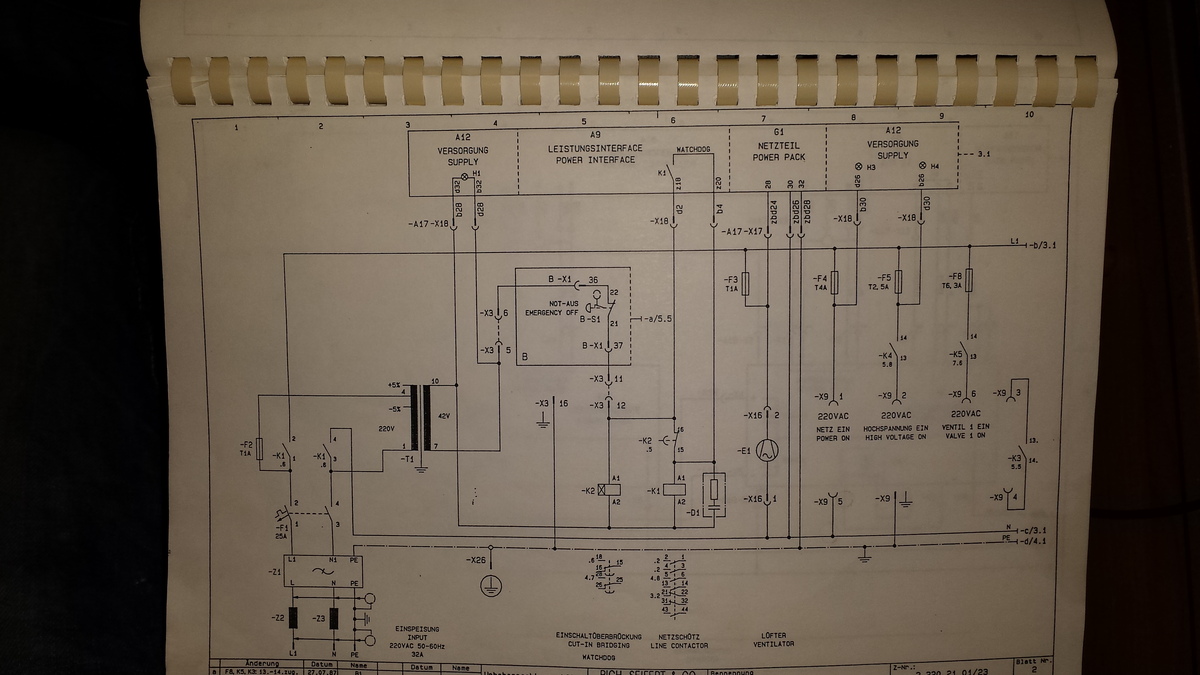

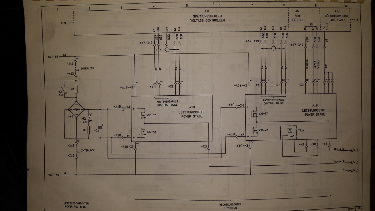

Anbei nochmal die Schaltung. ..
Es soll dann auch thermisch abgeschaten werden...meinetwegen reicht mir
auch vor dem Gleichrichter...Es ist ein Eigenbauprojekt

Die von dir dargestellten Schütze "DIL M" sind nach meiner Kenntnis
Motorschütze. Ob es für die überhaupt Daten zum DC-Betrieb gibt, weiß
ich nicht. Da wären wohl eher solche Teile anzuwenden:
http://www05.abb.com/global/scot/scot209.nsf/veritydisplay/6b1df12a1bbf01b6c12578e3003c11b6/$file/2CDC101006B0101.pdf

Gerade die Schütze die inkl. der Endstufe in einer TRXF bzw TRFA verbaut
waren, will ich so übernehmen für SSTC Projekt und einem
Induktionserhitzer...
Gerade die Schütze soll einerseits das einschalten des Netzes beim
Anschalten garantieren, das Abschalten bei thermischer Überlastung der
Endstufe und das Entladen der Elkos (385V 3mF) nach Abschaltung über
Hochlastwiderstand.... Lüfte, Ventile und Pumpe sollen eben auch an
Schütze.
