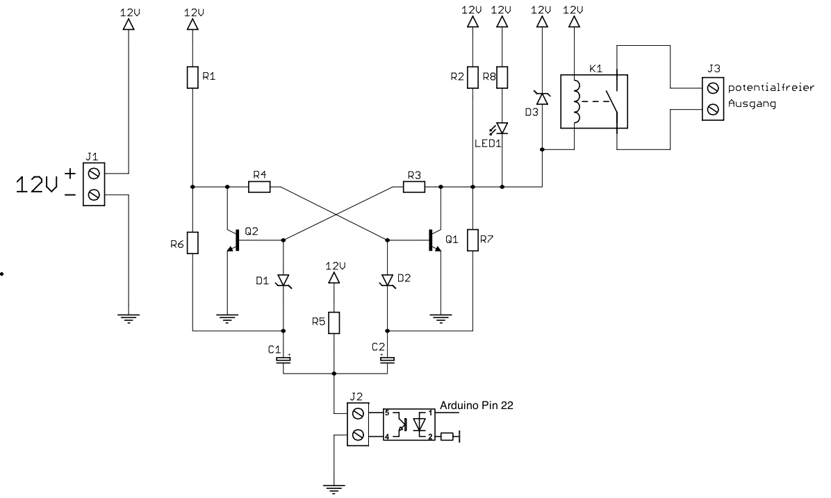

Einen schönen guten Naben und ein frohes Weihnachtsfest :) Ich hätte da eine Frage zu dem Pollin Stromstossschalter Bausatz. Undzwar ist es möglich J2 auf dem Schaltplan durch ein Optokoppler(CNY17) zu ersetzten um ihn dann mittels uC zu steuern? Auf dem Schaltplan habe ich es mal eingezeichnet. Danke schonmal im Voraus. Gruss Jens
ALex schrieb im Beitrag #3938615: > Jens E. schrieb: >> Optokoppler > > dieses teil heißt korrekt oktokoppler! Nein Optokoppler ist schon richtig. Und ja es sollte so gehen
Roland Praml schrieb: > > Und ja es sollte so gehen Hallo Roland, Super danke erstmal. Es gibt von den optokoppler 4 Versionen, welcher ist der richtige? Danke und Gruss Jens
Hallo, das mit dem Optokoppler geht prinzipiell. Allerdings braucht man nicht unbedingt einen solchen. Ist nur sinnvoll, wenn man eine galvanische Trennung benötigt. Ein normaler npn-Transistor oder FET würde reichen. In beiden Fällen wird über einen Basisvorwiderstand bzw. Gatewiderstand eine ausreichende Entkopplung von der 12V-Spannung erreicht. Die unterschiedlichen Varianten des Optokopplers haben wahrscheinlich nur unterschiedliche CTR-Werte (current transfer ratio). Entsprechend muß man den Arbeitspunkt der Sendediode einstellen und auch überrpüfen, dass der Koppler den Laststrom überhaupt treiben kann. Gruß Uwi
Hm, was willst du denn nur damit erreichen? Das ist doch Mumpitz. Macht Sinn mit einem Taster (oder auch mehreren, kann man eben an oder aus schalten). Ist das Licht an und du willst es aus haben, drückst du eben das Knöppchen. Umgekehrt genauso. Aber an einem Prozessor? Du könntest mit deinem Steuerpin auch über einen Transistor direkt das Relais schalten. So handelst du dir Nachteile ein (höherer Aufwand, der Prozessor weiss nicht, wie das Relais tatsächlich steht, also brauchst du eigentlich noch eine Rückmeldung) ohne Vorteile (mit einem echten bistabilen Relais könnte man noch den Stromverbrauch des Relais anführen, aber das hast du hier ja auch nicht). Habe ich irgendwas völlig falsch verstanden?
NAbend, Also ich habe 16 Ausgänge vom Arduino und davon brauche ich 8 tastende Ausgänge was ich mittels normaler Relaiskarte bewerkstellige und dann brauche ich 8 Ausgänge welche dann rastend geschalten werden soll. Es sind alles tastende Ausgänge welche mittels Funkstrecke geschaltet werden sollen. Und dafür wäre der Stromstossschalter von Pollin eigentlich perfekt geeignet. Nur ich wollte nun nicht extra 8 Relais zu nehmen um damit dann die Stromstossrelais zu schalten und da dachte ich das es halt am einfachsten über ein Optokoppler zu realisieren ist. Gruss Jens

Jens E. schrieb: > Also ich habe 16 Ausgänge vom Arduino und davon brauche ich 8 tastende > Ausgänge was ich mittels normaler Relaiskarte bewerkstellige und dann > brauche ich 8 Ausgänge welche dann rastend geschalten werden soll. Da kommen die Relais über ULN2803 an den Arduino und gar keine Stromstossschalter dazwischen, denn bei denen weisst du nicht wie sie gerade stehen und müsstest noch eine Sensorleitung pro Ausgang spendieren.
Zur Frage welcher der 4 Optokoppler geht: Alle. Ich würde aber die Relais wie die Vorposter schon gesagt haben, direkt vom Arduino ansteuern Gruß Roland
