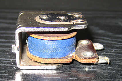

von Stefan (Gast)
Nochmals danke für Eure Tipps. Berührungsschutz etc. ist bei der Sache
gewährleistet. Anbei ein Bild eines ähnlichen Summers, meiner trägt den
Aufdruck "24V". Widerstand der Spule liefere ich noch nach.
Grüße
Stefan

von Dietrich L. (dietrichl)
Da ich keinen Unterbrecherkontakt sehe wird der Summer offensichtlich
direkt an der Wechselspannung betrieben und schwingt mit 50Hz.
In dem Fall brauchst Du zur Berechnung des Vorwiderstandes den
Wechselstromwiderstand bei 50Hz und dem ohmschen Widerstand (den ein
Ohmmeter misst). Für den Wechselstromwiderstand kannst Du auch den
Wechselstrom bei 24VAC messen.
Einfacher wird es allerdings, wenn Du den Summer mit einem Vorwiderstand
an Deine vorhandene Wechselspannung anschließt und den Widerstand
solange verkleinerst, bis am Summer ca. 24VAC zu messen sind. Anfangen
sollte man mit einem genügend hohen Widerstand.
Gruß Dietrich

von Stefan (Gast)
So, hier der Vollständigkeit halber noch der gemessene Widerstand der
Spule: 401 Ohm.
Nochmals vielen Dank für (fast) alle Hinweise!
Schönen Abend
Stefan
von Joe F. (easylife)
Klingt so als ob du eine Lösung hast.
620 Ohm / 5W ?
