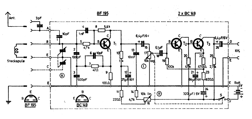

Wer hat das Allbereich-Kurzwellen-Transistor-Audion aus dem Radio
Praktiker von 1968 nachgebaut? Und wie waren die Erfahrungen mit dieser
Schaltung, gab es auch Probleme mit Squegging und Motorboating?
Es kann heruntergeladen werden auf
http://www.praktiker.at/download/itm19680403.pdf

Hallo Mast
Nachgebaut nicht, aber im pdf Dokument schreibt er ja über die
Rückkopplung,  "Die weichste, die er je gesehen hat".
Squegging würde ja einer Pendelschwingung entsprechen. Ob die Schaltung
pendelt, hängt von der Zeitkonstante des 1nF und dem beiden Widerständen
4,7k und 5,6k an der Basis des ersten Transistors ab und ob man der
Basis die Chance gibt, gleichzurichten. Eventuell auftretendes Pendeln
kann meist durch verkleinern der Kapazität beseitig werden. Die beiden
Widerstände sind relativ klein und der Querstrom durch die Widerstände
ist größer, als in die Basis. Ein Pendeln kann nahezu ausgeschlossen
werden.
IMO sieht die Schaltung gut aus!
Gruß, Bernd
