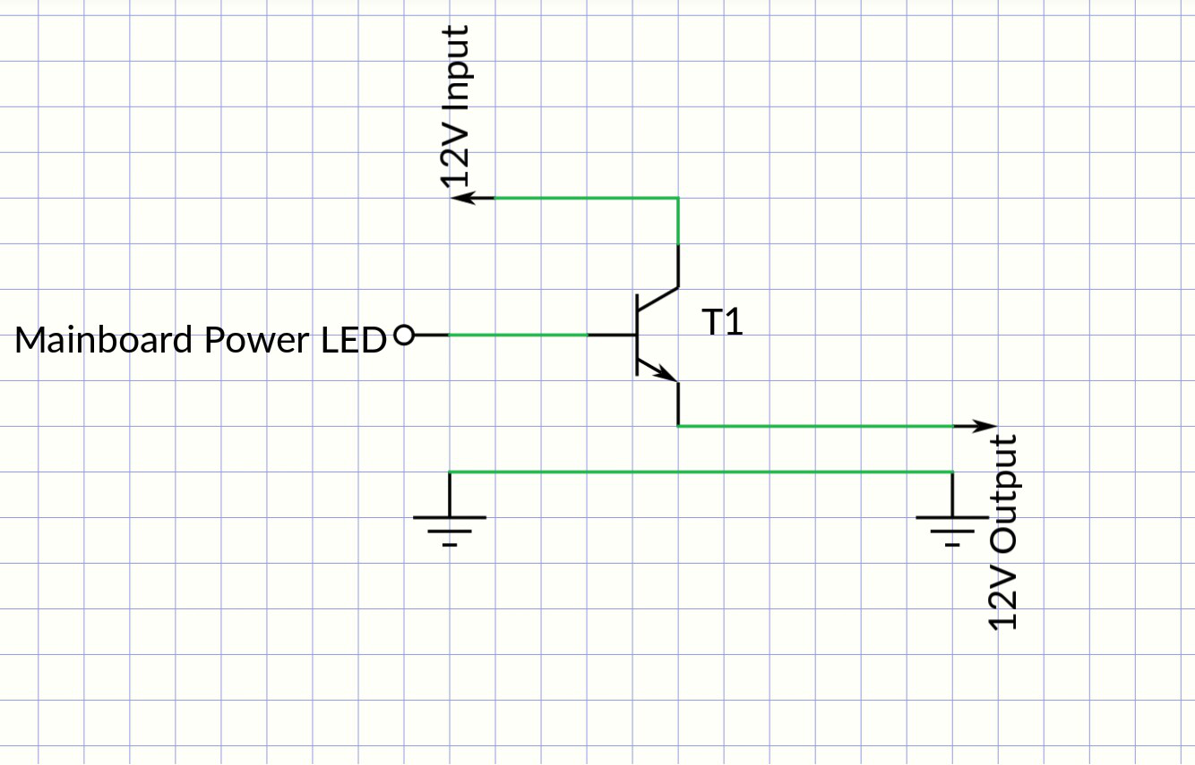

Ich wollte als kleines zwischen Projekt einen kleinen Casemod an meinem
PC machen(?) (herstellen?). Ich wollte den Power LED Connector benutzen
um ein VU-Meter anzusteuern also das es auch nur an ist wenn mein PC an
ist. Ich würde die Angehängte Schaltung benutzen und die 12v vom
Netzteil abnehmen. Und würde ein BC547 reichen oder würde dieser einfach
sterben? Und die GND einfach verbinden oder würde das mein Mainboard
killen?

Schließe das VU Meter doch einfach direkt an einen 12V Anschluss vom
Netzteil an (z.B. überschüssiger Floppy-Stecker), die werden nur
versorgt wenn der PC läuft.
Ist das VU Meter wirklich für 12V geeignet? Die meisten analogen
Messwerke sind sehr empfindlich, ohne Vorwiderstände o.ä. werden die
schnell überlastet.
Deine Schaltung würde nicht funktionieren, überlege mal wie hoch die
Spannung an der Basis sein müsste um den Transistor einzuschalten.

Irgendie erschließt sich mir der Sinn dieser Schaltung nicht... Also,
wenn ich dem GEDANKENGANG (nicht der Physik) folge, dann soll durch
die Leitung für "Power LED" ein VU-Meter angesteuert werden. Und dann?
Wenn ich die Idee der Schaltung, dass der Transistor durchgesteuert
werden SOLL, dann würden an dem VU-Meter eben dauerhaft 12V anliegen.
Nicht mehr und nicht weniger. -> Kein weiterer Effekt. Ziehmlich witzlos
für ein Casemod. Aber habe ich das so weit richtig gedeutet?
Ganz davon abgesehen funktioniert die Schaltung hinten und vorne
nicht... Wie auch schon in dem Thread zum Mischpult: GRUNDLAGEN her!
Auch dort wurden dir von einige hilfreiche Links zum Thmea Transistoren
geschickt.

Ja, der Transistor soll einfach als Schalter dienen das es nur an ist
wenn der PC an ist und ich habe schon hinbekommen. Als ich diesen thread
eröffnet habe war ich dumm. (Ich hab manchmal meine richtig dummen
Momente)
