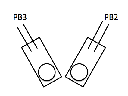

ich beschäftige mich jetzt seit knapp einem Monat mit meinem Attiny13
und habe auch schon erste kleine Programme zum laufen gebracht (LED
blinken, LED Lauflicht etc.)
Jetzt möchte ich zwei Neigungswinkelschalter anschließen um eine
Drehrichtung zu bestimmen. Ich wollte mich erstmal damit befassen, da
ich denke, dass digitale Gyroskope da deutlich komplexer sein werden.
Die Neigungswinkelschalter sind solche hier:
http://www.voelkner.de/products/42221/Neigungsschalter-Hg-Frei.html?frm=reco__related
Die 0°-Lage beschreibt die Vertikale. Ausgerichtet habe ich sie in einem
Winkel +-X zur 0°-Lage. Werden sie nun gedreht leitet einer der beiden
Schalter zuerst den Strom. An meinem Attiny sind PB2 und PB3 als Eingang
geschaltet. (Skizze ist angehängt)
Meine Frage: Wie kann ich das einigermaßen implementieren?
Ich dachte daran den Zustand, sobald ein erster Strom fließt in einem
der Register zu speichern. Jetzt möchte ich die beiden Einträge nur noch
miteinander vergleichen und schauen in welches Register zuerst
geschrieben wurde. Vorher soll festgelegt werden wie die Drehrichtung
definiert ist. Also wenn zuerst ein Signal an PB2 und dann an PB3
ankommt handelt es sich um eine Rechtsdrehung. Bei der Linksdrehung
genau andersherum.
Ich hoffe ihr versteht meine Problematik. Da ich noch absoluter Neuling
in dem Gebiet bin habe ich noch nicht die Erfahrung das selbst zu lösen
:p
Implementiert werden soll das ganze dann via AVRStudio in C.
Also danke schonmal vorab und guten Rutsch ;-)
Gruß Ruben

Schaltpunkt für die gewählten Schalter ist nicht die Vertikale, sondern
die Horizontale. Für den Winkelbereich gibt es anscheinend keine
Angaben.
Ich würde mir erst mal die Schalter z.B. mit Klett-Klebepads auf einem
Brettchen montieren, je eine LED anschliessen und austesten, bei welcher
Stellung die Sensoren schalten. Vermutlich müssen sie horizontal, aber
leicht gegeneinander gekippt montiert werden.
Wie du das vorhast, kannst du die Drehrichtung nur einmal pro Umdrehung
in einem kleinen Winkelbereich feststellen, aber mehr Information ist
aus Neigungsschaltern halt nicht herauszubekommen.

Wie Georg schon richtig erkannt hat, ist die Schaltlage, ab der ein
Stromfluss zu erwarten ist die Horizontale (also bei 90° ausgehend von
der Vertikalen als 0°-Lage). Ich möchte nicht den Drehwinkel bestimmen,
sondern lediglich die Richtung.
Ich habe die Schalter bereits auf meinem Steckbrett montiert und etwas
mit rumgespielt. In einem Winkelbereich von 180° leitet der
Neigungsschalter. Die Anordnung unter einem Winkel von +-X° habe ich nur
getroffen, damit sie zu unterschiedlichen Zeitpunkten der Drehung den
Strom leiten.
Hoffe das war verständlich :-)
Gruß Ruben

Wenn es nicht andere Beschränkungen für die Winkellage gibt, läuft das
darauf hinaus, dass du erst nach einer ganzen Umdrehung sicher sein
kannst über die Drehrichtung. Frage ob das reicht.
Feststellen kannst du das ja: erst wenn beide Sensoren 1 x umgeschaltet
haben, weisst du die Richtung.
Georg
