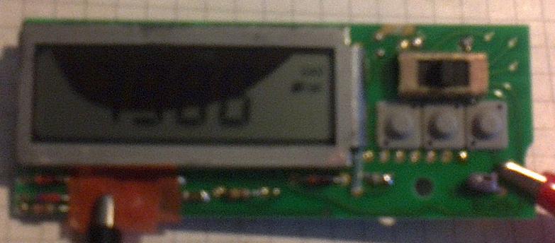

Moin,
ich habe mir mal spaßeshalber eine Grundig Ersatzteiltüte bei Pollin mit
bestellt, naja ... Schraddel halt, 2 Motoren aus einem VCR, eine ominöse
Fernbedienungserweiterung für VCR(?), komische Einstellregler,
Videoköpfe, Spulen...Kram für die Ramschkiste halt.
Unter anderem war in einer kleinen Pappschachtel mit "Achtung MOS"
Aufkleber außen dran, eine halbe Antistatiktüte und darin eine in
Alufolie eingewickelte Tüte und darin wiederum eine Platine mit einem
LCD Display, einem Schiebeschalter, und 3 Buttons. Ich dachte erst das
eine eine Uhr, isses aber wohl nicht (nur?).
Auf der Platine befinden sich neben einem OKI MSM5803GS Controller in
QFP60 noch ein 32Khz Quarz und ein  ECL Teiler von Mitsubishi M54460L
(1/10, 1/100) und noch ein Bisschen SMD Gemüse. Immerhin gibts für das
Quarz sogar einen Trimmer.
Google spuckt Nichts aus über den OKI, das scheint ein 4 Bit Controller
zu sein dem nach Kundenwunsch verschiedene "Personalities" verpaßt
werden, Es gibt kein Datenblatt nur Broker. Vom ECL Teiler ist immerhin
ein DB verfügbar das ausweist das das Ding normalerweise wohl mit 5 und
3,3V betrieben wird. Auf der Platine ist noch "SOSEI" "M-14B" und auf
der Rückseite "NO(0)JEWEL UN ADJ)" zu lesen, ansonsten gibts nur quer
Beet Löt/-Testpads.
Ich vermute das das Display in irgend eine Grundig-(Koffer)Radio gehört,
klingelt bei Jemandem evtl. wenn ich sage das der Schiebeschalter 3
Stellungen hat, sich  rechts neben dem LCD befindet und das direkt unter
dem Schiebeschalter 2 Buttons angeordnet sind?
Natürlich sind all die grünen Grundig Pappschachteln mit einem
Papieraufkleber und einer Ersatzteilnummer versehen ... bis auf die
Schachtel von diesem Display ..Murphys Gesetzen folgend ist der Zettel
an der Schachteln nicht mehr dran...
Eine Digitale Frequenzanzeige ist evtl. ja noch nutzbar wenn man weis
was die Platine machen soll.. hat Jemand eine Idee?
Fotos liefere ich noch nach...

Der NTC hat einen Pluspol und ist beschriftet mit C105 :-)
Tatsache, das Display ist seitlich beleuchtet mit einer Sofitte, hab ich
jetzt erst nach einem Hinweis realisiert...

Jachtboy 215 ist sehr ähnlich, aber nicht das Selbe.
Google gräbt Fotos bei den Schweizer Bilderdieben aus auf denen zu sehen
ist das da links neben dem Display noch 2 Buttons sind.
Aber Jachtboy 460 oder 700 könnte vielleicht passen. Ich schaue mal ob
ich Manuals finden kann..
Hmm, Manual gibts bei Elektro Tanya. ..aber ...da gibts ein Viereck auf
dem Schaltplan mit Anschlüssen A,B,C,D ... aber keinen Hinweis wo die
jeweils sind..
Gruß,
Holm

Nää. Ich bin Ossi Klaus.
Mir war schon klar das da ein Uhrenquarz drauf ist aber der Vorteiler
sagt das das Ding auch die Frequenz anzeigen kann. Ich kenne aber die
ganzen Grundig-Boy, Satellites usw. nicht, deswegen habe ich hier
angefragt.

Die Uhr lässt sich starten in dem man eine 1,5V Batterie wie im Bild
ersichtlich anschliesst. Leider ist mein Modul wie man sieht defekt.
Sorry für die Kartoffelquali, hatte grad nichts besseres zur Hand.
