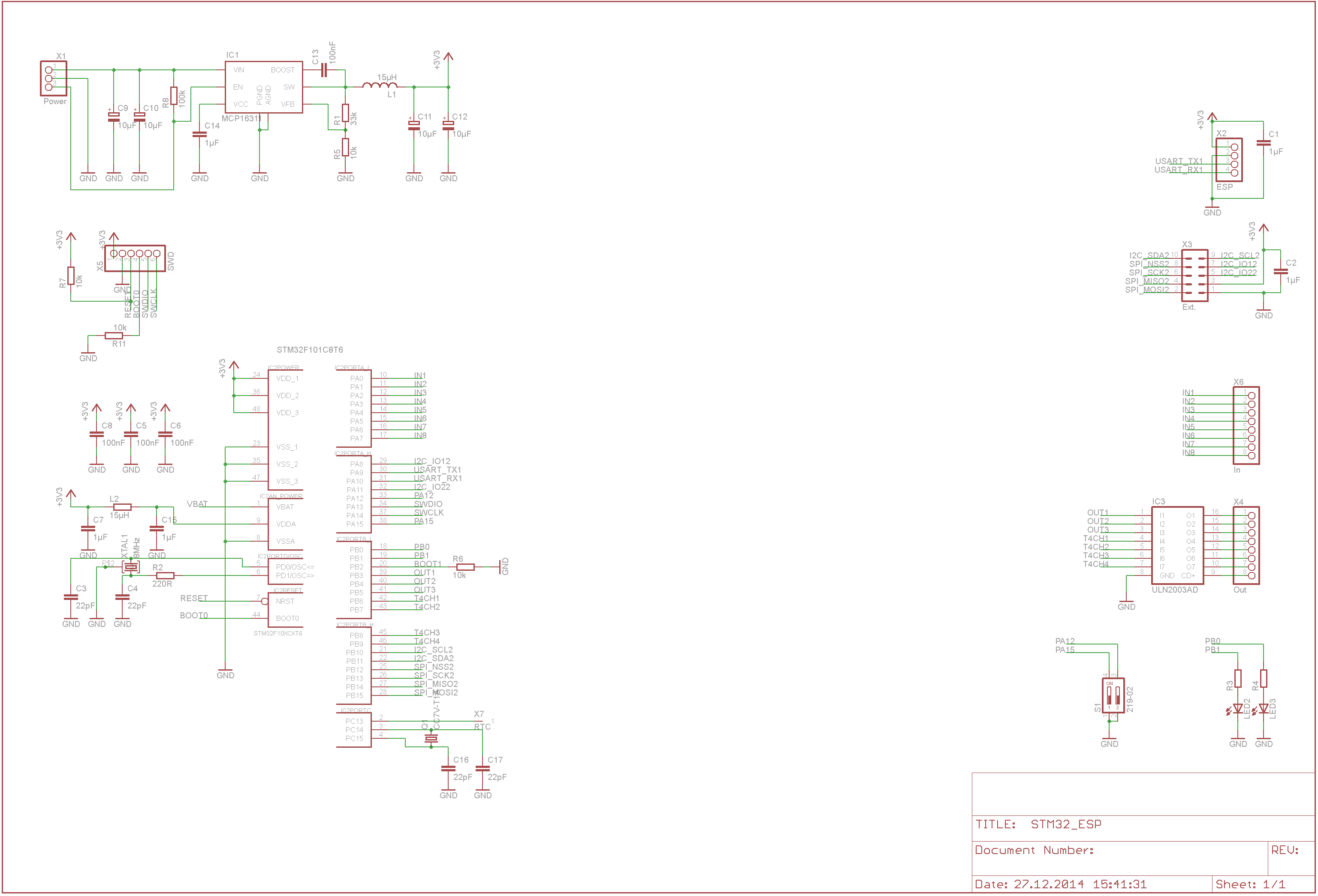

ich möchte hier gerne mein STM32/ESP8266 Dev-Board vorstellen.
Zuerst nur der Schaltplan (an dem noch ein paar Erweiterungen
vorgenommen werden), da das Layout noch nicht fertig ist.
Ich möchte die erfahreneren STM32 Nutzer bitten, besonders auf die
Beschaltung des Prozessors zu achten, da dies meine erste Eigene Platine
mit STM32 Prozessor ist.
Das Board beinhaltet einen Schaltregler für die 3,3V Versorgung des
Prozessors und des ESP8266.
Ein ULN für die Ausgänge, 2 Schalter und Zwei LEDs.
Programmiert wird über SWD, möglich ist aber auch die Nutzung des UART
Bootloaders.
Es fehlt noch die Batterie für die RTC und Stecker um die 3,3V heraus zu
führen.
Das Board soll Steckbrett tauglich sein und möglichst Stromsparend,
damit es in späteren IoT Anwendungen sinnvoll eingesetzt werden kann.

von Schaulus Tiger (Gast)
Na gut, du hast es so gewollt ;)
* ST empfiehlt direkt am NRST-Pin einen 100n, aber keinen
  externen Pullpup
* der UART-Bootloader funktioniert nur mit USART1 (PA9, PA10).
  Flashen per WLAN wäre nett, aber der ESP muss wahrscheinlich
  initialisiert werden. USART3 für den ESP scheint mir günstiger.
  PA2,PA3 sind ziemlich universelle Pins mit USART2, ADC und Timer,
  deswegen wäre USART2 für den ESP Verschwendung.
* BOOT0 wird doch nur für den UART-Bootloader gebraucht, gehört
  das Signal nicht eher auf einen Stecker mit USART1?
* dann wäre auf X5 ein Pin frei für TRACESWO (PB3). Mit einem
  guten Debugger könnte das Signal nützlich sein, z.B. ITM-printf
* wenn X4 auch GND und idealerweise die Eingangsspannung raus
  führen würde, brauchte man nur ein Kabel zu Relais- usw.-Platinen
* wenn die Pins knapp werden: BOOT1 (PB2) kann als Ausgang benutzt
  werden, z.B. für eine LED
* was bedeutet I2C_IO12 an PA8? Laut meinem Datenblatt ist das der
  MCO-Ausgang - sehr nützlich, wenn man an der Taktfrequenz zweifelt
* Vor dem Schaltregler wäre ein wenig Eingangsfilter nett
* Ich würde einen Schaltregler mit weniger Power vorziehen, in der
  Hoffnung, dass bei Kurzschlüssen nicht ganz soviel abbrennt.
duckundweg
von Marcel S. (lineage91)
Vielen Dank für die ausführlichen Hinweise:
>   externen Pullpup
mein Fehler, habe ich korrigiert.
ESP auf USART3 Verlegt
Zusätzliche Stiftleiste mit USART1 und Boot0 eingeführt
Da ich nicht vor hatte mir einen vollwertigen Debugger zuzulegen, für
mich uninteressant (wenn ich die Funktion richtig verstanden habe)
Da die Platine Später "Huckepack" auf die z.b. Relaisplatine soll, nicht
notwendig.
IO12/IO22 sollten zusätzliche I/O Pins sein für mögliche I2C
Erweiterungen, kann also bei Bedarf auch anderweitig genutzt werden
Eingangsfilter kommt (muss ich noch ein bisschen was zur Dimensionierung
lesen, da fehlt mir die Erfahrung für).
Der Schaltregler wurde bewusst sehr großzügig dimensioniert, um ggf.
neben dem ESP auch noch eine SD-Karte und ein Display betreiben zu
können.
Außerdem habe ich diesen Schaltregler schonmal benutzt.
Wenn du einen bestimmten im Sinn hast, der von der Leistung besser passt
und leicht beschaffbar ist (für Privat) wäre ich dir natürlich dankbar.
Neuer Schaltplan wird nachgereicht ;-)
So, die Änderungen sind Teilweise umgesetzt.
Der Eingangsfilter fehlt noch.
Der ESP wurde doch auf USART1 belassen, da PB10/PB11 (USART3) für I2C
benötigt werden.
Der Boot0 Pin wurde auf den Stecker des ESP verlegt, so kann man bei
Bedarf den ESP Stecker abziehen und über den Stecker Programmieren.
Außerdem wurde noch ein SPI EEPROM hinzugefügt, auf dem dann Daten
abgelegt werden, die öfter mal geändert werden.
Da der Flash des STM32 immer nur Blockweise gelöscht/Beschrieben werden
können, wollte ich den Prozessor nicht mit Daten belasten die sich
häufig ändern.
Der Stecker X4 hat nun doch Masse und die Betriebsspannung spendiert
bekommen, man weiß ja nie wann man es doch mal braucht.
Die Zusätzlichen Stecker vür 3,3V dienen hauptsächlich als mechanische
Stütze der Platine, da sich beim Layout eine etwas ungleiche Verteilung
der Stiftleisten ergeben hat.
Außerdem wurde der Batteriehalter entfernt, da er viel Platz einnimmt.
Der VBAT Pin wurde über Dioden zum einen mit 3,3V verbunden und zum
anderen mit einer Stiftleiste um Extern eine Batterie anschließen zu
können. Solange die Betriebsspannung vorhanden ist, wird so die Batterie
nicht Belastet.
M.Scheibenzuber
> um ggf. neben dem ESP auch noch eine SD-Karte und ein Display
> betreiben zu können.
Argumente; da will ich nicht widersprechen.
> werden können...
und zum Löschen eine halbe Ewigkeit brauchen = Guter Plan!
Inzwischen kommen ja FRAM in Mode, am SPI 2MByte/s schreiben hat was :)
Anscheinend sind die vor allem im 0.15" breiten SO-8 lieferbar, aber den
25AA512 gibt's ja auch in dem Gehäuse ;)
doch, schon, sobald die Platine fertig ist weiß man was fehlt...
Es gibt stehende Knopfzellenhalter, z.B. Bürklin 28A166. Und liegende
mit Pins haben manchmal 2.5mm Luft unten drunter. Und 15mm dicke
Rundzellen mit angeschweißten Lötpins sind eigentlich auch nur 5mm
breit, weil 3D-mässig rund. Na gut, ich hör schon auf.
Zu den Knopfzellen: stehende Halter fallen raus, da sie zu hoch
aufbauen,  vielleicht neben dem Modul auf der Platine die das board
trägt.
fest eingelötete Knopfzellen mag ich persönlich nicht besonders, wegen
der "erschwerten" auswechselbarkeit.
Außerdem kann man so auch statt der Knopfzellen z.b. einen goldcap
verbauen, der von den 3,3 V geladenen wird.
