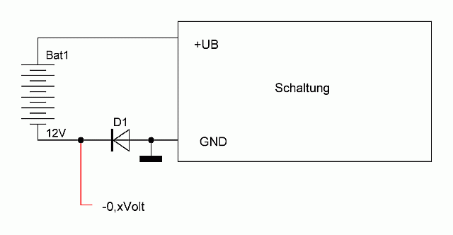

Gast #3941457
Alter Hut! ;-)
Lege eine Diode (in Flussrichtung) in die Minusleitung. Vor dieser hast
Du Deine -0,x Volt (je nach Diode), hinter dieser ist halt Masse. Strom
hast Du je nach Diode und Quelle, wurde so viele Jahre bei LCD-Displays
gemacht.
Old-Papa

Old Papa schrieb:
> Alter Hut! ;-)
Obwohl vermutlich vom Alter her der Hut zu mir passen würde, kenne ich
diese Methode nicht. Und auch Deine Beschreibung konnte den Nebel vor
meinem geistigen Auge nicht wegpusten. Könntest Du eine kleine Skizze
hinzufügen?

Gast #3941505
> hinzufügen?
Hier zur Erhellung eine Skizze.
Du musst jetzt "nur noch" dafür sorgen, dass die ursprüngliche
Versorgungsspannung etwa 0,5Volt höher ist. Das ist aber meist unnötig,
da diese ja fast immer auf der "Schaltung" geregelt wird.
Old-Papa
