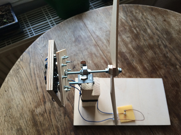

Hallo zusammen, ich bin in eurem Forum schon seit knapp einem Jahr als Gast unterwegs. Es hat mir bei meinem Bau von LED-Lampen auch gute Dienste geleistet. Wenn ich mich als ambitionierten Hobbybastler bezeichne, ist das allerdings schon fast übertrieben. Aber ein paar einfache Kommentare in den Threads haben meistens gereicht. Jetzt habe ich allerdings ein Problem, zu dem ich nichts finden konnte, was aber auch an den großen Lücken liegt. Ich weiß auch, dass es nicht ganz zu einem Mikrocontroller-Forum paßt. Habe mich aber hier immer wohlgefühlt und deswegen jetzt angemeldet. Würde mich über einfache Tips oder einfach nur Schlagworte für die Suchmaschine freuen. Ich habe meiner Tochter versprochen für die Schule (6 Klasse) ein einfaches Windrad zu bauen. Dafür habe ich 5 Spulen von Fastron gekauft. (Induktivität: 150mH; Eigenresonanzfrequenz (SFR): 0,08 MHz; Strom: 35 mA; Widerstand: 205 Ohm; für alle Infos: Artikel-Nr.: L-11P 150M bei Reichelt) Außerdem 10 Neodym-Magneten. Die Spulen habe ich kreisförmig auf ein kleines Holzbrett geklebt und in Reihe geschaltet. Darüber rotieren die Magneten. Ich messe eine Wechselspannung von 1,6V - 1,8V. Leider bekomme ich aber eine kleine Taschenlampenbirne (1,5V) noch nicht mal zum glimmen. Vielen Dank für eure Vorschlage und einen guten Rutsch ins neue Jahr, Sascha
#3941728
Wie und in welchem Betriebsfall hast du die Spannung gemessen? Mit Lampe?
#3941734

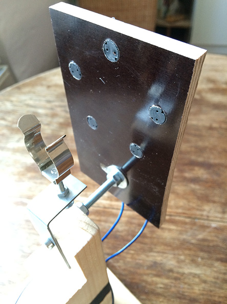

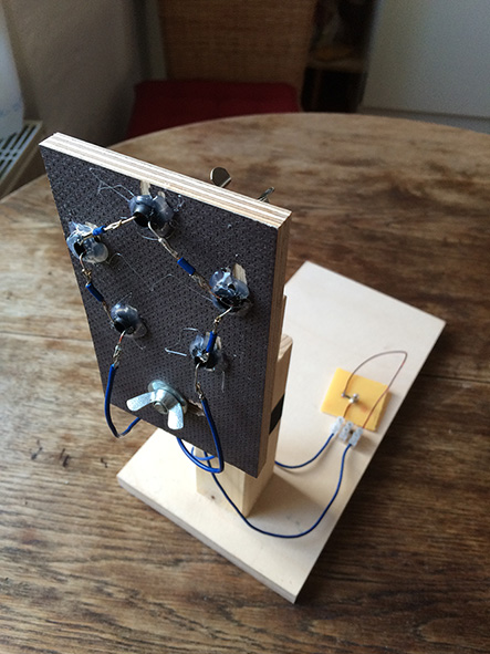

Ich bin zwar auch kein Profi aber ich vermute mal stark das die Spulen dafür nicht geeignet sind. Diese sollen ja bei ihrer eigentlichen Verwendung keine störendes Magnetfeld erzeugen, damit vermute ich das sie auch wenig auf eine äußere Magnetfeld reagieren. Auch habe sie zu wenig Windungen für diese Anwendung. Du braucht Spulen mit möglichst vielen Windungen. Wenn du ein paar Relais hast, könntest du damit mal testen. Relais schachten und spule mit Eisenkern verwenden.
Vielen Dank für die schnellen Antworten. Gemessem habe ich ohne Lampe. Mit Lampe fällt die Spannung auf ca. 0,2V ab. Dass es die falschen Spulen sein könnten, hatte ich befürchtet... Ich bin nur nach der Induktion gegangen. 150mH war das höchste, was ich auf Anhieb gefunden habe. Die Anzahl der Windungen habe ich gar nicht gesehen. Vielleicht doch lieber selber wickeln, wie in vielen Aufbauanleitungen vorgeschlagen. Es sei denn, jemand hat noch einen guten Tip :) LG, Sascha

Kannst du mal ein Foto von deinem mechanischen Aufbau posten? Vielleicht kann man dann einen Tipp geben

Die Spulen haben einen Widerstand von 205 Ohm, da kann einfach kein großer Strom fließen.
#3941782
Staubteilchen schrieb: > Die Spulen haben einen Widerstand von 205 Ohm, da kann einfach kein > großer Strom fließen. es soll ja auch nur eine LED leuchten, andere verwenden auch Vorwiderstände von 640Ohm - das ist also nicht wirklich ein Problem.
#3941813
Peter II schrieb: > es soll ja auch nur eine LED leuchten, Nein, sondern eine Sascha L. schrieb: > Taschenlampenbirne (1,5V)
#3941821
tmomas schrieb: > Peter II schrieb: >> es soll ja auch nur eine LED leuchten, > > Nein, sondern eine > > Sascha L. schrieb: >> Taschenlampenbirne (1,5V) danke für den Hinweis, aber auch dann ist der Widerstand nicht das größte Problem. Die Spannung muss nur hoch genug sein. Das erreicht man aber nur mit vielen Windungen. Und für eine Glühlampe sind die spulen VIEL VIEL zu klein. Teste mal mit einer LED ob sich da etwas tut. Zur not musst du halt die Glühlampe auf LED umrüsten.

@ Marvin bei dir könnte sogar die Reihenschaltung zu Problemen führen. Die spulen müssen auch im gleichen Moment die gleiche Spannung ausgeben, wenn du die Anschlüsse vertauscht hast, oder die Magnete unterschiedlich Montiert sind, dann heben sie die Spannungen auf.

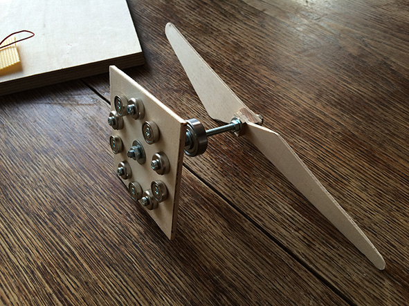

Ich habe die Spulen alle mit kleiner Spannung und Kompass geprüft, damit das nicht passiert. Die Magneten sind auch richtig ausgerichtet. Es sind allerdings Topfmagneten, verkehrt herum angeschraubt sind sie nicht so stark. Ich habe aber gehofft, dass das nicht entscheidend ist - Hauptsache sie sind jeweils richtig herum. Ich werde es jetzt mal mit einer LED probieren und das Ergebnis posten. Vielen Dank nochmal.
Ich erkenne auf den Bildern Magnete mit Eisen-Rückschluss, wahrscheinlich dazu gedacht, Etwas an eine Metallwand zu hängen. Da, wo man die Schraubenköpfe rausschauen sieht, hast Du fast kein Magnetfeld, das ist dann auf der Brett-Seite. Ausserdem reicht das Magnetfeld solcher Magnete nicht weit, da die Feldlinien vom eigentlichen Magneten gleich zum Rückschluss laufen. Du brauchst scheibenförmige Magnete ohne Rückschluss. Ein Loch im Magneten erleichtert die Montage, Du solltest aber keine Schrauben aus Stahl verwenden, sondern welche aus Messing oder Kunststoff. Stahlschrauben machen sozusagen einen magnetischen 'Kurzschluss'. Ist bei den Spulen die Wicklung sichtbar? Wie hier: http://www.reichelt.de/Fest-Induktivitaeten-radial/L-07HCP-470-/3/index.html?&ACTION=3&LA=2&ARTICLE=86406&GROUPID=3180&artnr=L-07HCP+470%C2%B5 Wen ja, sind die Spulen durchaus verwendbar, dann sind sie nicht gegen das Magnetfeld abgeschirmt. Das mit der Glühlampe wird nicht klappen, da ist der Strom zu klein, LED sollte gehen, am besten 2 Stück antiparallel, denn Du erzeugst Wechselspannung. Polung der Spulen, und Pol-Richtung der Magnete ist wichtig, beides immer schön abwechselnd. Mit freundlichem Gruß - Martin
#3941879
Die Spulen haben einen viel zu kleinen Durchmesser. Optimal wäre es wenn die Feldlinien zweier benachbarter, gegensinniger Pole, jeweils eine Spule schneiden würden. Probeweise könntest du auch die Anzahl der Magnete verdoppeln.
Noch eine Idee: Bekommt man den Rückschluss (Topf) von den Magneten vielleicht ab? Ist möglicherweise eher schwach geklebt. Warm machen kann helfen, ich sage bewusst nur 'warm', je nach Magnetmaterial verlieren die Magnete schon bei 70 Grad C ihre Magnetisierung (leider dauerhaft!). Sind die Magnete immer in der gleichen Ausrichtung in den Topf gebaut? Für die eigentlich gedachte Anwendung ist das ja nicht wichtig. Mit freundlichem Gruß - Martin

Vielen Dank an alle! Die Magneten sind nicht optimal, das weiß ich. Ich hatte auch eigentlich welche ohne Topf bestellt. Mal sehen, ob ich die abbekomme. Die Idee mit den LED war gut und hat geklappt. Es LEUCHTET tatsächlich :). Ich werde jetzt 2 LED nehmen und noch Schalter einbauen. Dann kann meine Tochter gleich noch etwas zu Wechselstrom erzählen. Vielen Dank und guten Rutsch, Sascha
#3941930
Hallo Ich hab mir die Bilder angeschaut. Die Spulen sind wirklich klein, kaum zu sehen. Die Magnete sind unterschiedlich befestigt, also Schraubeköpfe stehen vor. Wenn das Magnetfeld etwas bewirken soll, müssen die am stärksten magnetischen Seiten möglichst nah an die Spulen kommen. Wie wurden denn die Magnete denn original befestigt? Das Kugellager ist schon mal gut, damit sieht es nicht so ganz hoffnungslos aus. Als Spulen empfehl ich mal Zugmagnete oder Relaisspulen mit Kern. Du hast die Spulen alle in Reihe geschaltet, das bedeutet, das der Strom einer Spule noch durch alle anderen Spulen muss. Das geht nur, wenn alle Spulen gleichzeitig induziert werden. Die blauen Teile sind Dioden? Mit Dioden kannst Du alle Spulen mit einem Ende zusammenschalten, und jedes andere Ende bekommt eine Diode. Apropo 6. Klasse und Elternhilfe. Viele Eltern meinen es gut, was den Lehrern aber egal ist. Dein Windrad ist auch lieblos und schlampig. Vielleicht kann sie besser ein Bild zeichnen? Eine Vereinfachung wäre uebrigens ein Fahraddynamo oder ein kleiner Elektromotor mit Magneten und Kohleschleifer anstatt des angedeuteten Dynamos. Der Propeller: Er ist relativ klein zum restlichen Aufbau, er hat etwa aerodynamische Winkel, aber kein aerodynamisches Profil. Also da dreht auch nix mit Power. Wenn die Herstellung eines aerodynamischen Propellers und eines schnell drehenden Dynamos nicht möglich ist, nimmt man ein Windrad mit vielen, also rundum und grossen, 45° verschränkten Blättern, wie man es auch bei kerzengetrieben Dekorationsartikeln und bei Jahrmarktsartikeln sehen kann. Wenn Du ein etwa aerodynamisches Profil anarbeitest, wird es ein Propeller für schnelle Drehung. Ich hoffe, ein wenig zur Sache beigetragen zu haben MFG Matthias
Hallo, leider ist mir erst jetzt aufgefallen, daß Du ja nur 5 Spulen hast, aber 10 Magnete, da müssen die Spulen dann im gleichen Wicklungssinn verbunden werden, hättest Du 10 Spulen, müssten die, wie schon geschrieben, mit abwechseltem Wicklungssinn verschaltet werden. Bei 10 Spulen hättest Du auch die doppelte Spannung, bei sonst gleicher Anordnung. Mit freundlichem Gruß - Martin
#3941995
205 Ohm pro Spule mal 5 macht ~1kOhm, bei 1,8 Volt ~1,8mA maximaltrom, und du wunderst dich das eine Glühlampe nicht leuchtet?
#3942004
Leute, es sollte doch eigentlich klar sein, dass es mit solchen Speicherinduktivitäten nicht gehen kann oder? Worauf wird ein Hersteller einer Spule achten: [ ] ein möglichst weit gestreutes Magnetfeld damit man das Ding als Generatorspule verwenden kann [ ] ein möglichst gefasstes Streufeld um Verlust möglichst gut zu reduzieren. Ich würde dir raten deine eigenen Spulen zu wickeln und in irgend einem Lack / Sekundenkleber zu versenken. Lies einmal in den Öko-Eigenbau-Windrad Foren. Da haben sich schon einige versucht.
