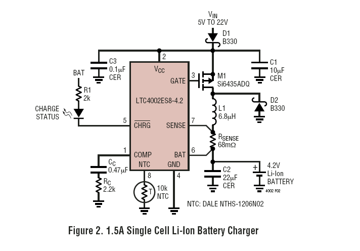

ich habe einen Akkulader mit einem LTC4002 (4,2V-Version für
3,7V-Lion-Akku) aufgebaut.
Im Anhang das Schaltbild.
Ich habe auf kurze Verbindungen geachtet.
Die Betriebsspannung der Schaltung ist 5V (exakt 5,3V).
Der LTC4002 wird ca. 65°C heiß. Egal, ob der Akku noch galaden wird oder
schon voll ist.
Der MOSFET erwärmt sich nur leicht.
Woran kann es liegen, dass der LTC4002 so heiß wird?
Gast #3941919
Der Akkulader funktioniert ansonsten samt Ladeanzeige tadellos...
Noch ein Hinweis, die Diode D1 habe ich weggelassen, weil der Akkulader
fest mit dem Netzteil verbunden ist.
Gast #3941949
Danke für die Antwort!
Habe es wie im Datenblatt empfohlen aufgebaut.
Pin4 soll eine größere Kupferfläche als Kühlfläche bekommen. Habe ich so
gemacht.
Mir fällt grade auf, dass bei meinem Aufbau an Pin1 C und R vertauscht
sind.
Cc liegt an Masse und Rc an Pin1. Ob das die Ursache sein kann?
