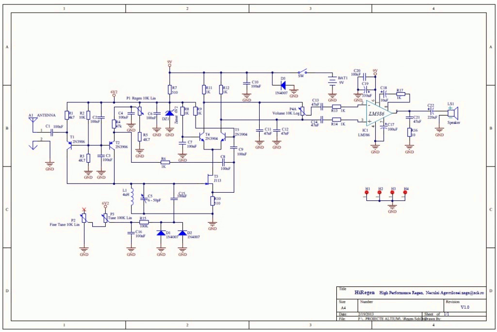

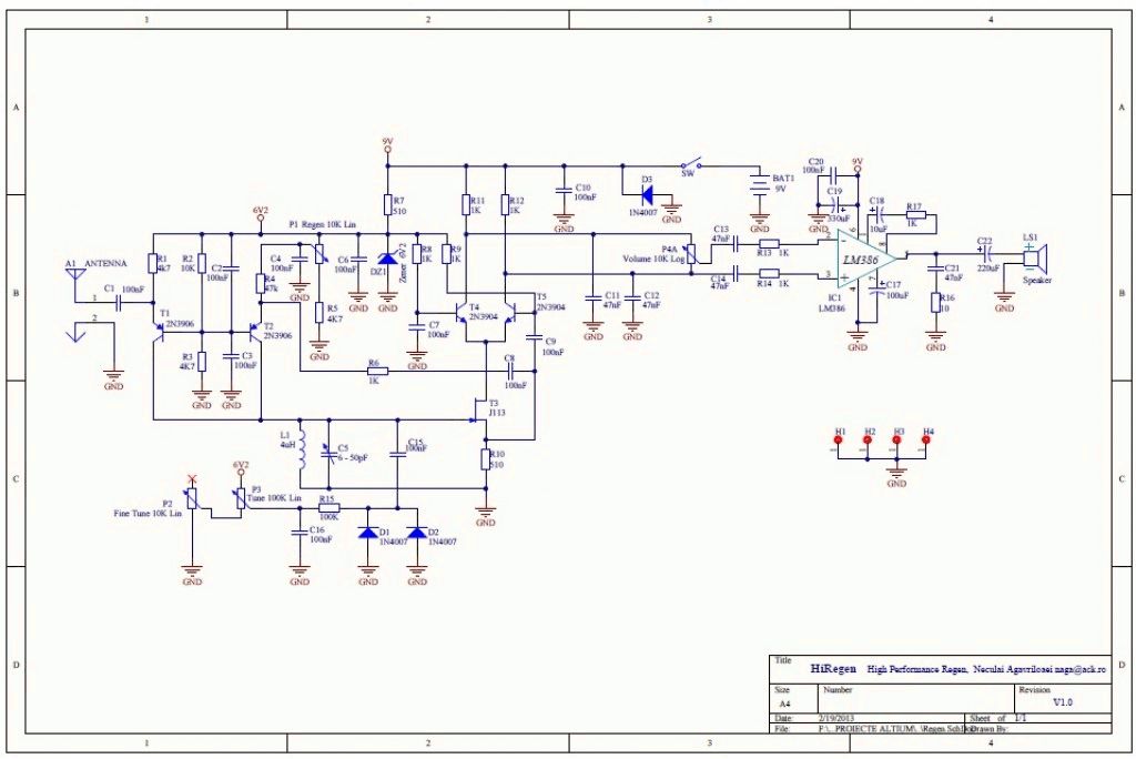

Auf http://scitec.hubpages.com/hub/High-Performance-Regen-Receiver und
http://www.theradioboard.com/rb/viewtopic.php?f=4&t=4656 gibt es einen
Geradeaus-Empfänger in dem einen ProduktDetektor zum Demodulieren des
Hochfrequenzsignals verwendet wird. Es händelt hier sich um eine Long
Tailed Pair-Schaltung (T3, T4, T5) in der das Hochfrequenzsignal mit
sich selbst mischt und das NF-signal am Ausgang des Mischers entsteht.
Zum Verbessern der Selektivität und der Empfindlichkeit wird auch eine
Entdämpfungsschaltung (Q-Multiplier mit T2 und T3) verwendet.
#3942643
Der Aufwand ist schon recht groß. Zudem fehlt ein HF-Regler und zwei
Kollektoren bedämpfen die Grundgüte des Schwingkreises. Das bedeutet
auch eine erhöhte Drift. Mit zwei BJTs ist die Bedämpfung wenigstens
nicht so groß, als bei zwei J310. Deshalb scheint die Schaltung doch
einigermaßen zu funktionieren.
Es macht Sinn, den Q-Multiplier und den Detektor voneinander zu trennen.
Das verringert eine gegenseitige Beeinflussung.
Ein HF-Verstärker zwischen dem Schwingkreis und dem Detektor verbessert
die Empfindlichkeit für AM, reduziert Fading und macht die Bedienung
bequemer. Trotz der aufwändigen Detektorschaltung ist sie nicht
besonders empfindlich. Bei einem unempfindlichen Detektor muss man bei
schwachen Signalen mit der Rückkopplung eine ganz schwache Schwingung
einstellen und den AM-Träger darauf einrasten lassen.
Der Klirrfaktor ist zwischen 50mV und 300mV am Schwingkreis recht
niedrig. Der Vorverstärker muss also das Signal ordentlich verstärken,
was einen sauberen Klang bei AM-Signal ergibt. Damit ist der
Schwingkreis für CW und SSB überladen und wie am Anfang erwähnt, wäre
dann dringend ein HF-Regler erforderlich.

Siehe oberstehend Schaltbild, man muß eine Verstärkerstufe benützen der
das Signal vom Schwingkreis L1/C5 abnimmt, verstärkt und die
Modulationsseitenbänder des Signals entfernt. Das Signal wird dan weiter
an die Basis des T5s zugefürht und wird gemischt mit dem Signal von
L1/C5 und T3.

Hallo Mast
Eine Synchrondemodulation funktioniert doch nur, wenn sich schon eine
Schwingung aufgebaut hat, was man dann als Regenerodyne bezeichnet. Er
beschreibt aber die AM-Demodulation vor dem Schwingungseinsatz.
Schaltungsbeschreibung als pdf:
http://www.theradioboard.com/rb/download/file.php?id=176
Die Schaltung ist sicher nicht schlecht, aber sie ist für AM optimiert
und wird ohne HF-Regler mit SSB nicht klarkommen. Auf theradioboard.com
wird die Verwendung der beiden 1N4007 bemängelt. Wechselt man den
Dioden-Hersteller, wird die Kapazität deutlich abweichen.
