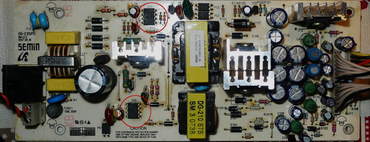

Hallo ich habe ein defektes Schaltnetzteil aus einem Receiver.
Ein Schaltkreis VIPer22 ist für die Standbyversorgung, der funktioniert.
Der Zweite PWM SG6848 dann für die 5V und 12V Versorgung.
Dieser PWM arbeitet nicht. Oszi zeigt keine Signal.
Im primären Stromkreis sind die Dioden/Graetz einige Kondensatoren sowie
der Schalttransistor gewechselt wurden. Der SG6848 ist noch nicht
angekommen.
Ich kann keine Schaltung für den Receiver Abcom 9000 mehr finden.
Kann die vorgeschaltete Regelung/Optokoppler die Arbeit des PWM
abschalten?
Ist dann die Fehlersuche auf der sekunderen Seite vorrangig?

Pin 2 des SG6848 sollte nach dem Einschalten auf mindestens 10-12V
steigen und dann den Chip starten. Wenn das gar nicht passiert, ist der
von Hubert erwähnte Startwiderstand verdächtig, im Datenblatt als 1,5M
Type beschrieben. Bessere Netzteile verteilen das auf 2 oder 3
Widerstände mit dann 680k oder 470k, von +315V des Siebelkos auf Pin 2.
Wenn da nur Pulse sind, richtet sich der Verdacht auf den
Stützkondensator an Pin 2 gegen Masse, lt. DB etwa 10µF, können aber
auch 22µF oder 47µF sein.
Dieser soll für die ersten paar Zyklen Energie liefern, die dann von
einer Hilfswindung auf dem Trafo über eine Diode übernommen wird, sobald
der Chip ein paarmal angeschwungen ist.

Wie oben evntl. auf dem Bild zu erkennen R7 Und R8 sind die in Reihe
geschalteten Widerstände 330 KOhm für die Versorgungsspannung des
SG6848. Also habe ich wie von euch empfohlen die Spannung an Pin2
gemessen.
Die Messung an Pin2 sind ca. 17V alle schwankt rhythmisch nach ca. 5 s
kurz auf  ca.. 13V.  Den Stütz-Elko  hab ich dann vorsichtshalber
gewechselt. 22YF original 50V hatte nur einen 63V.
Die Messung an Pin2 ist nun ca. 17V / 15V.   Auf Pin 4 Sense ist 0V.
Momentan noch keinen fortschritt. Es geht demnächst weiter weiter.......
Gruß fiebiee

Ich kenne zwar die konkrete Schaltung nicht, aber das beschriebene
Sympton ist mir geläufig, offenbar beobachtest Du den "hiccup-mode":
Der Starterwiderstand ist ok, der Elko jetzt auch. Innerhalb weniger Sek
ist der Stützelko soweit aufgeladen dass die "upper voltage threshold"
des controller-IC überschritten wird, es wird akiv. Jetzt sendet der
chip Ansteuerimpulse an das gate des PowerMOSFET - dies ist ein
Startvorgang.
Dabei springt der Stromverbrauch vom standby (<<1mA) in den aktiv-Modus
(mehrere mA).
Nun reicht der Startstrom aber nur zum langsamen Aufladen, nicht aber
zum Dauerbetrieb des controller-chips aus. Dieser Betriebsstrom wird
normalerweise geliefert von einer Hilfswicklung auf dem
Ferrit-Leistungsübertrager, sobald der Wandler schwingt. Und da liegt
der Hase wohl im Pfeffer: Diese Hilfsspannung kommt nicht zustande, und
somit bleibt es bei zyklischen Fehlstarts - dem "hiccup mode"
Überprüfe mit dem Scope die gate-Ansteuerung, hier müssten kurze
Pulspakete zu sehen sein. Dann den Hilfsversorgungskreis, möglicherweise
ist die Gleichrichterdiode hin.
Neben dem beschriebenen Problem mit der Erzeugung der Hilfsspannung
(z.B. Diode defekt) kann es sich hier auch um einen Kurzschluss auf der
Sekundärseite handeln. Auch in diesem Fall kann der SNT Trafo nicht
genügend Energie übertragen und die Hilfsspannung wird nicht erzeugt ->
Netzteil klickt im 'hiccup' Modus.
Um das rauszufinden, ist es nützlich, mal die Sekundäranschlüsse des
Trafos vom Rest der sekundären Schaltung zu trennen (Pins entlöten) und
auf Kurzschlüsse zu messen (Dioden und Elkos). Netzteil so nicht
einschalten, denn die Regelung ist in diesem Fall ausser Kraft.

So da bin ich wieder,
nun habe ich mir mal wieder etwas Zeit genommen und
die Kontakte auf Sekundärseite getrennt.
Was jetzt passiert ist das die Zenerdiode 18V zur Bergenzung der
Hilfsspannung durchbrennet die schließt dann kurz. Ich habe jetz die
zweite Diode verbraucht. Bald habe ich keine mehr. :-/
Gruß fiebiee
OP #4036692
Ahhh dann macht die Zdiode das was es machen soll. ;-)
Ich habe nun meine Vorletzte reingelötet.
Dann auf der sekundären Seite die Dioden überprüft. Alle Ok. Die
Kondensatoren sind auch OK.
Vorsichtshalber habe ich die Bauteile, Programmable Shunt Regulator
KA431AZ
den Spannungsregler KIA278R05PI und die Optokoppler ausgetauscht.
Es jetzt brennt die Zdiode nicht mehr durch und die Spannung ist wie
vorher 17V / 15V.
Also gehe ich davon aus das die primäre Seite OK ist. Leider liegt keine
Spannung auf der sekundären Seite an. Auch der PWM arbeitet nicht. Jetzt
habe ich da ein Vorahnung????? Eine Leitung geht von der Hauptplatine
direkt zu den 2 Optokoppler. Also habe ich das Netzteil in den Receiver
eingesetzt und mit Schweißperlen auf der Stirn das Gerät eingeschaltet.
Das Netzteil funktioniert. Der Bootprozess hat also einen Einfluss auf
die Reglung. Allerdings müsste ich nun die ausgetauschten Bauteile
überprüfen um die Ursache zu ermitteln. Mal sehen.
Ohne eure Hilfe und Unterstüztung wäre ich nicht so weit gekommen.
Vielen Dank
Gruß fiebiee

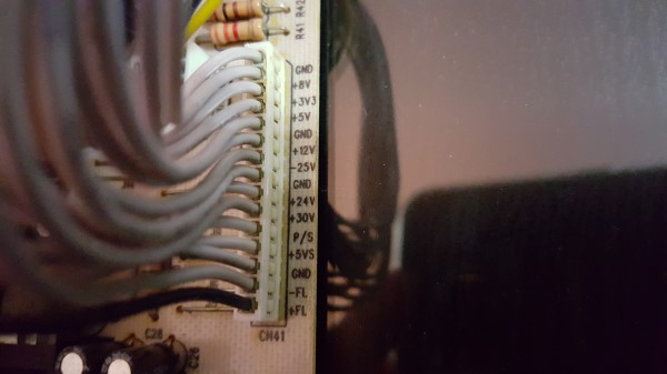

Dear Marcus,
thanks and happy new year to you.
My decoder is totally dead, no boot and nothing on the display.
I already change my power module one time (I sold it) but now I have no
more spare parts.
I have check the voltage output and some pin have the correct value but
some other have 0 volt and some other a different voltage.
I have in sequence:
On module        On multimeter
GND              GND
+8V              0V
+3V3             0V
+5V              0V
GND              GND
+12V             11.9V
-25V             -30
GND              GND
+24V             +30V
+30V             +38.2
P/S              0V
+5VS             +5.1V
GND              GND
-FL              -31V
+FL              -23V
OP #4425170

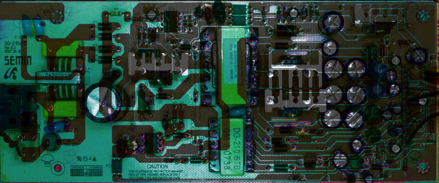

Hello Michele,
this was a while. But I have to do other things.
We are trying step by step gradually encircle the error.
Have you installed a hard disk?
IC1 PWM SG6848 is when the unit is turned on power.
IC2 PWM VIPer22 is standby and the display is the time to see.
Can you check whether a hard drive voltage is applied?
+12V yellow wire and +5V red wire black ground.
https://de.wikipedia.org/wiki/Serial_ATA
Your request see top 0v and not +5V? This is not good .....
Please make details an image of your power supply....
I will not open my receiver to time. Then i will become trouble from
housewife... :-)
I have a suspicion is primarily Voltage is ok.
+12V             11.9V OK
The regulator must for + 5V to be checked.
I've made changes of mainboard fan and heatsink. This info can i later
make.
Greetings fiebiee
