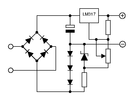

Und zwar möchte ich ein einfaches regelbares Netzteil bauen, das mir
eine konstante, einstellbare Spannung im Bereich von 12 bis 0V liefert.
Dafür würde ich gerne den LM317 verwenden, da ich davon einige rumliegen
habe.
In der Standardbeschaltung bekomme ich aber nur ungefähr 1,25V.
Gibt es eine Möglichkeit, wie man mit dem Ding auch unter die 1,25V
kommt?
von Frank L. (hermastersvoice)
Datenblatt lesen und negative Hilfsspannung benutzen.

von Axel S. (a-za-z0-9)
Andre G. schrieb:
> Woher die negative Hilfsspannung?
Deine Baustelle. Die positive Eingangsspannung für den Regler mußt du ja
auch bereitstellen.
von NE555 (Gast)
Hier ist es beschrieben, das Zauberwort für Google heisst
"Ladungspumpe". Mit einem NE555 klappt das problemlos.
http://www.loetstelle.net/praxis/negativevoltage/negativevoltage.php
Die Spannung muß jedoch noch gefiltert und stabilisiert werden,
da sonst Störungen am Ausgang des LM317 entstehen werden.
von Andre G. (andi99)
Also für das Netzteil hab ich 'nen 24V-Trafo, die Wechselspannung wird
dann gleichgerichtet und dann hab ich da 0V und ca.23 bis 24V.
Wie sollte ich da jetzt irgendwas negatives bekommen?
Nein.
Z.B. so wie oben gezeigt. Die 3 Dioden knapsen ca. 2V von deiner
Rohspannung ab. Wenn man GND passend legt, dann hat man entsprechend
eine Rohspannung von -2V. Die "Z-Diode" sollte ein LM385-1.2 o.ä. sein
und macht daraus stabile -1.2V. Der Rest der Beschaltung folgt der
Standardapplikation aus dem Datenblatt. Es ist sicher hilfreich, eine
gewisse Mindestlast hinter dem Gleichrichter zu erzeugen, z.B. mit einer
LED, die gleich als Einschaltkontrolle dienen ḱann.

von Ulrich H. (lurchi)
Im wesentlichen tut es die Schaltung von Axel Schwenke oben. Allerdings
ist es da schwer eine variable Strombegrenzung zu bekommen. Wegen der
Recht hohen Trafospannung sollte man auch noch vor dem Gleichrichter
einen Widerstand (oder eine Drossel) haben. Damit hätte man bei hohem
Strom weniger Spannung im Elko und damit weniger Verlustleistung am
Regler und nebenbei noch einen etwas besseren Leistungsfaktor.
Wenn man eine einstellbare Strombegrenzung haben will, dann sollte man
den LM317 für das anderes aufheben, und eine Labornetzteilschaltung z.B.
auf Basis des LM723 aufbauen. Auch da gibt es Varianten der Schaltung
die bis 0 V runter gehen.
