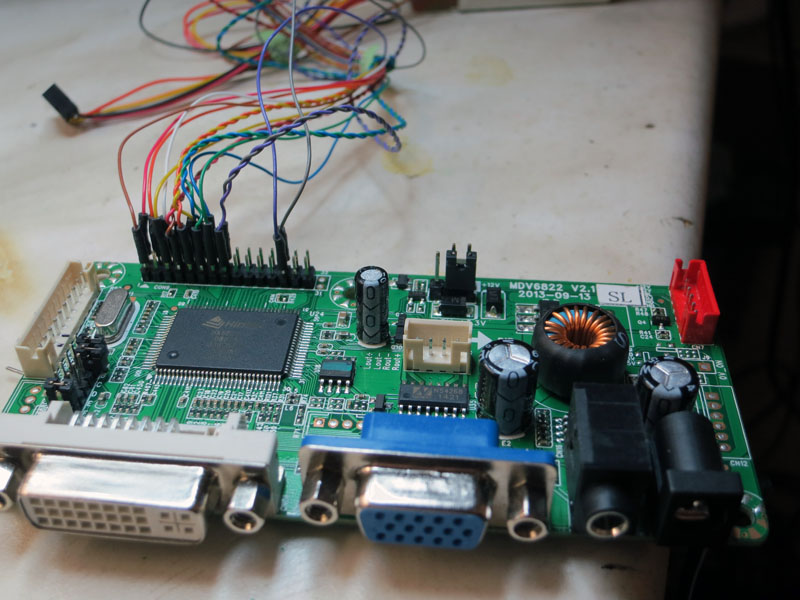

ich habe einen kleinen Industrie-PC mit eingebauten Display. Da das
verbaute Mainboard nur über einen lahmen VIA Einkerner verfügt und ich
der Kiste mal eine Frischzellenkur verpassen möchte per Nano-ITX Board,
stellt sich folgendes Problem: Das propitäre MoBo hat einen
TTL-Videoausgang. Mittels TTL - LVDS Converterboard wird das Display
angesteuert. Dabei handelt es sich um ein EPM-1520/24
http://www.avalue.com.tw/download/Users_manual/EPM-1520_6th_QIG.pdf
Auf den Seiten 15 u. 16 ist die LVDS Anschlussbelegung geschildert.
Künftig will ich von Pollin das PI-MDV6822 verwenden, da ich ja einen
VGA bzw. DVI Eingang für ein anderes Board benötige. Die notwendige
Spannungskonfiguration konnte ich aus der Jumperung des
TTL-Wandlerboards ablesen :-)
Das PI-MDV6822 bietet ja Dual-LVDS für hohe Auflösungen. Wenn ich nun
das Board auf einen Kanal jumpere, welcher wird dann genutzt? Das Manual
schweigt sich dazu aus.
http://www.pollin.de/shop/downloads/D810221D.PDF
Seite 8 zeigt die Pinbelegung des LVDS Interface. Muß ich da LVDS even
oder LVDS odd hernehmen, oder ist das egal? Ich würde zu odd tendieren,
da odd ungerade ist und 1 - bei Einkalnal ist ja ungerade.
Die 2mm Header zu verdrahten wird so schon frickelig, da will ich nicht
ins Blaue probieren müssen.
Hat damit jemand Erfahrung?
Hab's getestet, es funktioniert!
Leider sind nicht alle Konstellationen der Jumperung dokumentiert. Laut
Datenblatt ist VGA aufgezählt, dokumentiert ist aber erst ab 600x800. Es
ist auch kein Muster erkennbar, wie man jumpern müßte...
Ich habe die Kontakte des Originalkabels, was auf einen TTL-LVDS Adapter
ging, aus dem Stecker ausgehängt, mit Schrumpfschlauch isoliert und auf
die LVDS Stiftleiste draufgefrickelt. Geht zwar etwas straff, aber es
hält :-)

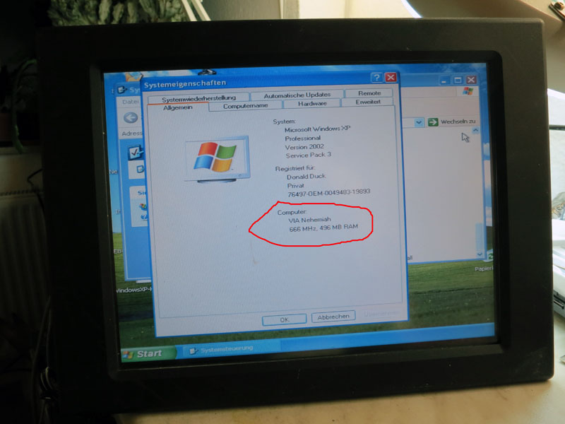

Gerald B. schrieb:
> Laut Datenblatt ist VGA aufgezählt, dokumentiert ist aber erst ab
> 600x800.
VGA ist einer der Graphikmodi, die das Ding eingangsseitig akzeptiert.
Die Jumpertabelle für CN11 listet hingegen die nativen Auflösungen für
angeschlossene TFT-Panels auf.
Hast Du da etwa durch Ausprobieren weitere funktionierende Kombinationen
herausgefunden, die über die im "Datenblatt" stehenden 23 hinausgehen?
Das von Dir gepostete Bild scheint mir rechts abgeschnitten zu sein (hat
nicht XP auch im Tupperware-Modus unten rechts irgendwelche Dinge in der
Taskleiste?).
OP
Mit Eingangsseitig, das ist ein Argument!
Und stimmt, da fehlt rechts die Uhr.
Über die native Auflösung des Displays bin ich mir nicht sicher. Das
Display ist so in dem VA-Gehäuse verbaut, das man keine Typenbezeichnung
entziffern kann, da ist noch eine VA-Platte mit Aussparungen dahinter.
Um die rauszubekommen müßte ich Nieten wegbohren. Ich habe halt über das
ergoogelte Datenblatt des TTL Adapters und dessen Jumperung die
Parameter übernommen. Wobei ich XP schon mit dem TTL Adapter installiert
und eingerichtet hatte. Somit sollte 600x800 eigentlich passen. Eins
habe ich noch nicht gemacht, das Bedienfeld angeschlossen. Das muß ich
mir erst aus Lochraster und so kleinen "Warzen" zusammenstoppeln.
Vielleicht kann ich da noch ein bisschen Feintuning machen.
