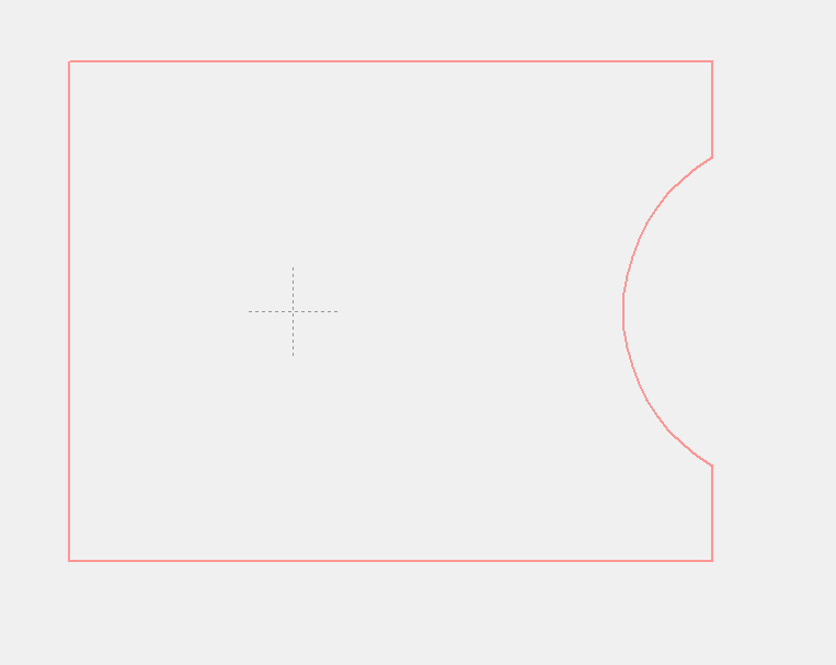

Ich möchte für ein kleines Projekt Platinen bei smart-prototyping machen
lassen
(http://smart-prototyping.com/Prototyping-Services/Electronic-Prototyping/PCB-Prototyping.html)
- das wäre das erste Mal für mich, dementsprechend fehlt es mir da an
Erfahrung.
Mir ist nicht klar, ob das oben verlinkte Angebot eine wie im Anhang
gefräste Platinenkontur enthält, oder ob dabei nur rechteckige Formen
möglich sind. Weiß da jemand näheres?
Vielen Dank für alle Hinweise!
John

Einfch nachfragen wie die Daten aufbereitet werden sollen und dann ist
das Problem geklärt. Das ist wieder eine typische Frage die nichts in
einen Forum zu Suchen hat und nur ein smart-prototyping Angestellter
beantworten kann.
Es ist gängig das man die Fräskontur mit z.B mit einer 2mm Kontur routet
und den Leiterkartenhersteller einen Hinweis gibt das in Layer X eine
Fräskontur für einen 2mm Fräser liegt.
Es gibt Hersteller bei denen ist der KeepOut Layer ausreichend da diese
sich dann den passenden Fräßerweg aus den eingeschickten Daten
generieren.

Hey Peter !!! Ohren auf !! Er will wissen, ob smart prototyping nur
rechteckige Platinenkonturen fertigt oder ob er sein PCB beliebig shapen
darf. Entweder weiß man das oder nicht. Dazu musst du auch nicht mehr
von der Platine wissen. Das hat er auch in seinem Eingangspost mehr als
deutlich geschrieben.
Die Antwort ist übrigens JA das ist kein Problem. Ich habe schon runde
machen lassen. Habe vorher hingeschrieben, die meinten ist kein Problem.
Habe mir dort auch schon Isolationsschlitze machen lassen. Alles ohne
Aufpreis und murren.

Herzlichen Dank! Ich dachte mir dass eine Antwort von dieser Art doch
eigentlich hier möglich sein sollte - und hier dementsprechend auch
durchaus etwas "zu suchen hat". Natürlich werden ich das auch nochmal
direkt mit dem Hersteller abklären.
