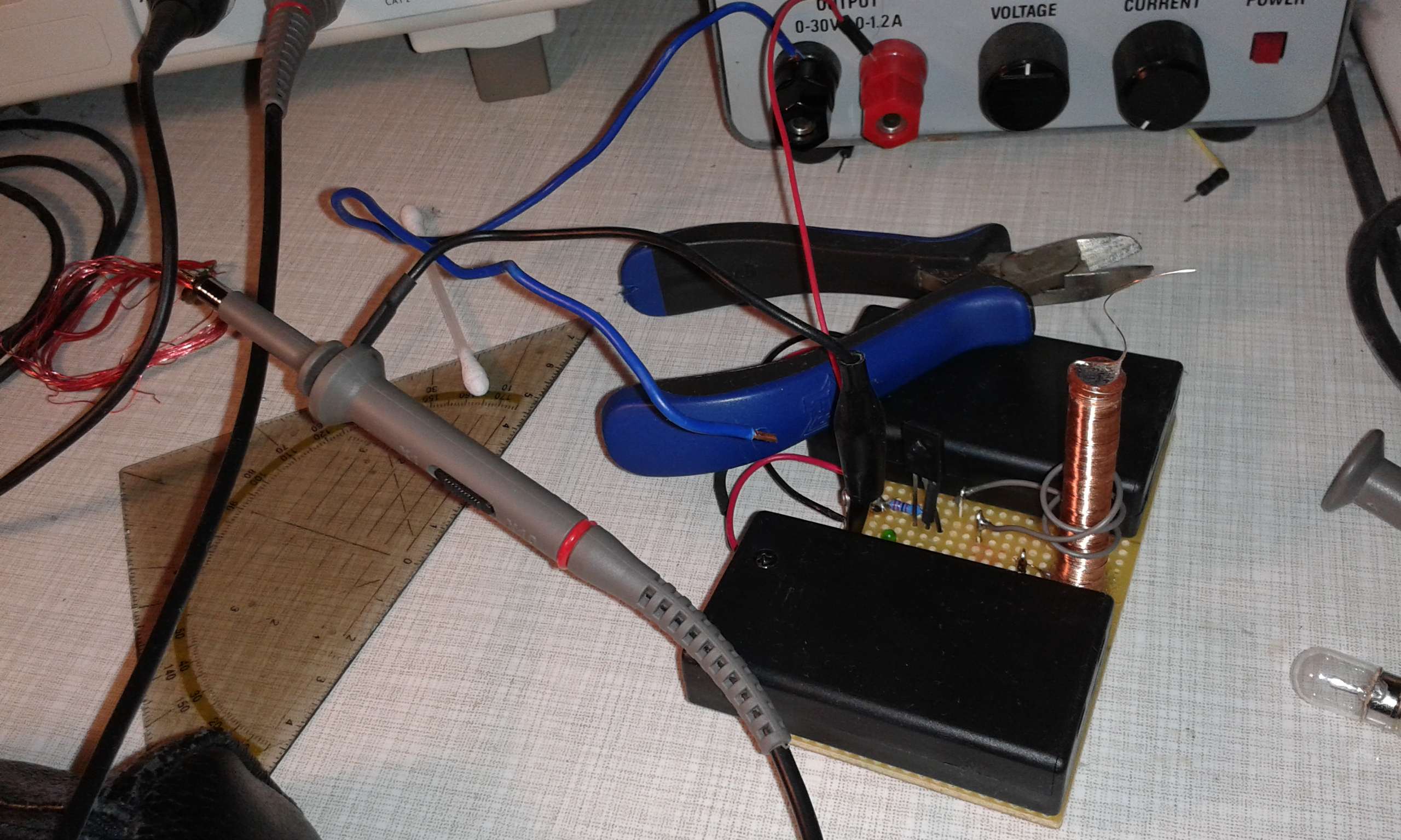

ich wollte die Miniaturteslaspule aus, die in dem folgenden
heise-Artikel referenziert wird nachbauen.
http://www.heise.de/newsticker/meldung/Mini-Teslaspule-mit-9-Volt-Batterie-2506409.html
Ich verwende statt des
Transistors 2222A einen BC338 bzw. einen BD139
Den Ferritkern hab ich mir aus einem alten Empfangsmodule für DCF-77
genommen und ca. 275 Windungen Kupferlackdraht 0,2mm² drummgewickelt.
Ich nutze zunächst eine Labornetztgerät bis 1A einstellbar bis 30V.
Später 6 mal 1,5V AAA Batterien.
ich hab hier eine alte Fahrradlampe ca. 9V drangehalten wie im Video
doch nichts leuchtet oder glimmt!?
Am Collector des Transistors messe ich eine Wechselspannung bis mit
maximale Amplitude von 8V mit einem Gleichspannungsoffset.
Die Frequenz liegt bei ca. 1,5MHz.
Wie genau funktioniert die Schaltung denn?
Ohne das zu wissen ist das debuggen eher schwierig!

von dummie (Gast)
das ist keine glübirne!
das ist eine glimmlampe!

von Der Kribbler (Gast)
Ich hab mir jetzt mal eine LED an 15 Wicklungen Kupferlackdraht gelötet
und siehe da die LED leuchtet in erqickendem grün.
hat das mit den Kompaktleuchtstofflampen Aussicht auf Erfolg?
Hab leider gerad keine zur Hand.
Nun Gut allen hier vielen Dank.
Jetzt spiel ich noch ein bisschen rum.
von Jesus sein Papa (Gast)
Aussicht auf Erfolg wirst Du nur haben, wenn Primär- und Sekundärkreis
IN RESONANZ schwingen, also die gleiche Resonanzfrequenz haben. Ob die
Teslaspule elektronisch angesteuert wird oder auf traditionelle Weise,
ist dafür unerheblich. Eine Teslaspule richtig abzugleichen, kann
einiges an Arbeit bedeuten. Ich habe damals für meine Teslaspule (ca 30
cm Höhe) ein paar Tage (mit Unterbrechung) gebraucht, der Aufwand hat
sich allerdings gelohnt.

von 0815 (Gast)
Jesus sein Papa schrieb:
> IN RESONANZ
Wozu Resonanz? Die Spule hat einen
Der Kribbler schrieb:
> Ferritkern
,und ist deshalb gar keine Teslaspule. Ein ganz simpler HV-Trafo, den
man sogar deutlich besser aufbauen könnte. Vor allem größer, macht den
selben Aufwand, aber mehr Spaß.
