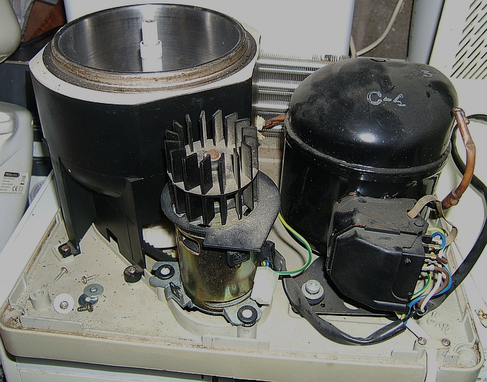

ich habe hier einen Defekt an einer italienische Eismaschine (älteres
Modell aus den 1980ern, mit eigenem Kältekompressor).
Kompressor und Kühlung laufen einwandfrei, aber der separate Motor für
den Rührspatel läuft nicht an.

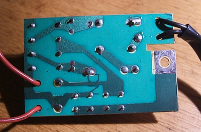

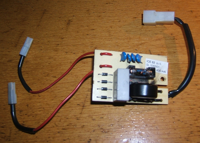

Das Board des Motors enthält unter anderem
- Glas-Sicherung T 400mA
- 4x 565-1Y Keramik-Sicherheits-Kondensatoren 2,5nF/250V
- Folienkondensator F1772 0,33UF X2
- Spule (Drossel) ohne erkennbare Kennzeichnungen

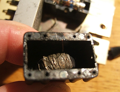

Die Spule ist abgeraucht (siehe Foto), leichte Brandspuren darunter und
daneben auf dem Board und sie fiel mehr oder weniger auseinander (kann
von den Kontaken abgezogen werden).

Da sehe ich noch ein Brückengleichrichter auf der Platine( wofür frage
ich mich?)

Die Dioden sehen eigentlich für so einen Strom gut aus. Die sollte man
nachmessen können.
Ich denke eher, der X2 Kondensator davor ist der Verursacher und hat
Kurzschluß.
Gast #3943327
Ja, prüfe den Kondensator auf Kurzschluss, aber auch die Dioden.
Manchmal sieht man denen nicht an, wenn sie defekt sind.
Diese Spule solltest du problemlos als Ersatzteil bekommen können
(notfalls eine ähnliche). Ich glaube, die heissen "Stromkompensierte
Drossel".

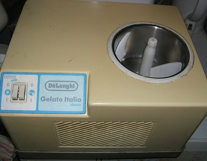

> (Otto Diesel) Konnte man vor dem Disaster unterschiedliche Drehzahlen am
> Motor einstellen( sehe jetzt kein Drehrädchen dafür :-) )?
Es gibt an dieser Eismaschine nur zwei Schalter (siehe erstes Bild,
unten links): Kühlkompressor ein/aus sowie Rührmotor ein/aus.
Eine Einstellung der Drehzahl des Rührmotors ist für die Eiszubereitung
nicht notwendig, der Motor dreht immer gleich und die relativ geringe
Geschwindigkeit des Rührspatels wird durch die Zahnräder erreicht.

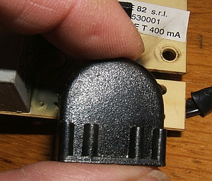

Die Sicherung wurde ausgelöst und hat keinen Durchgang mehr. Die dunkle
Färbung auf dem Foto liegt an den Lichtverhältnissen im Zusammenhang mit
der Kameraoptik, sowie der Tatsache daß es sich um eine Glassicherung
mit Farbmarkierungen (Farbringen) auf dem Glas handelt und daß jemand
die Sicherung mit ein paar herumgewickelten Drahtlitzen überbrückt hat.
Beides führt dazu, daß die Sicherung in dem schwarzen Sicherungshalter
recht schwarz aussieht. Tatsächlich kann man an der Sicherung bei
Nahbetrachtung und mit Lupe nichts besonderes erkennen. Der
Sicherungsdraht sieht sogar fast intakt aus, es wird also die
Unterbrechung wohl unter den Farbringen liegen.
Ich habe die Maschine hier so mit dem Defekt bekommen. Die Überbrückung
der Sicherung wurde wahrscheinlich zum Test gemacht. Offenkundig
erfolglos.
Größeres und schärferes Foto der Gesamtplatine ist oben ergänzt, die
volle Auflösung befindet sich hier:
http://abload.de/img/delonghigelatoitalia6f5uz8.jpg

Gast #3943757
Vernünftige Menschen messen, bevor sie ein warscheinlich defektes Gerät
ans 230V Netz anschließen.
Hast du keine Angst, dein Haus abzufackeln? Oder das ein Splitter von
einer platzenden Diode eins deiner Augen durchschlägt?
Ich vermute, dass derjenige, der die Sicherung überbrückt hat, Schuld
daran ist, dass jetzt alle vier Dioden kaputt sind, und die Drossel
abgebrannt ist.

Nein, die Spule und der Kondensator dienen als Entstörfilter. Und ja,
der Motor ist ein DC Motor. Aber für 230 Volt. Das ergibt sich aus der
Schaltung, die Fotos sind dazu deutlich genug.
