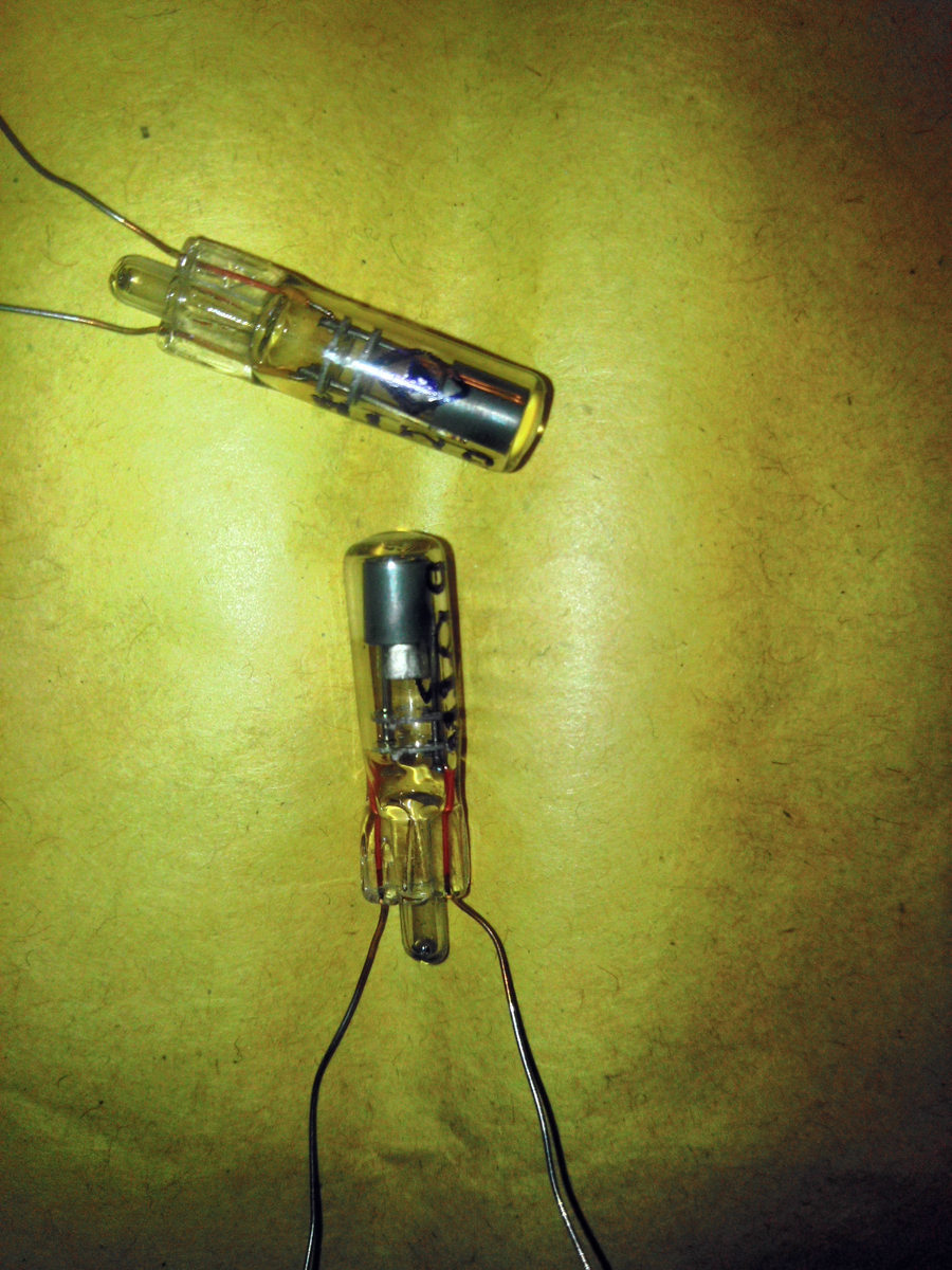

unbekanntes Bauteil
#3943097
Russisch :-)

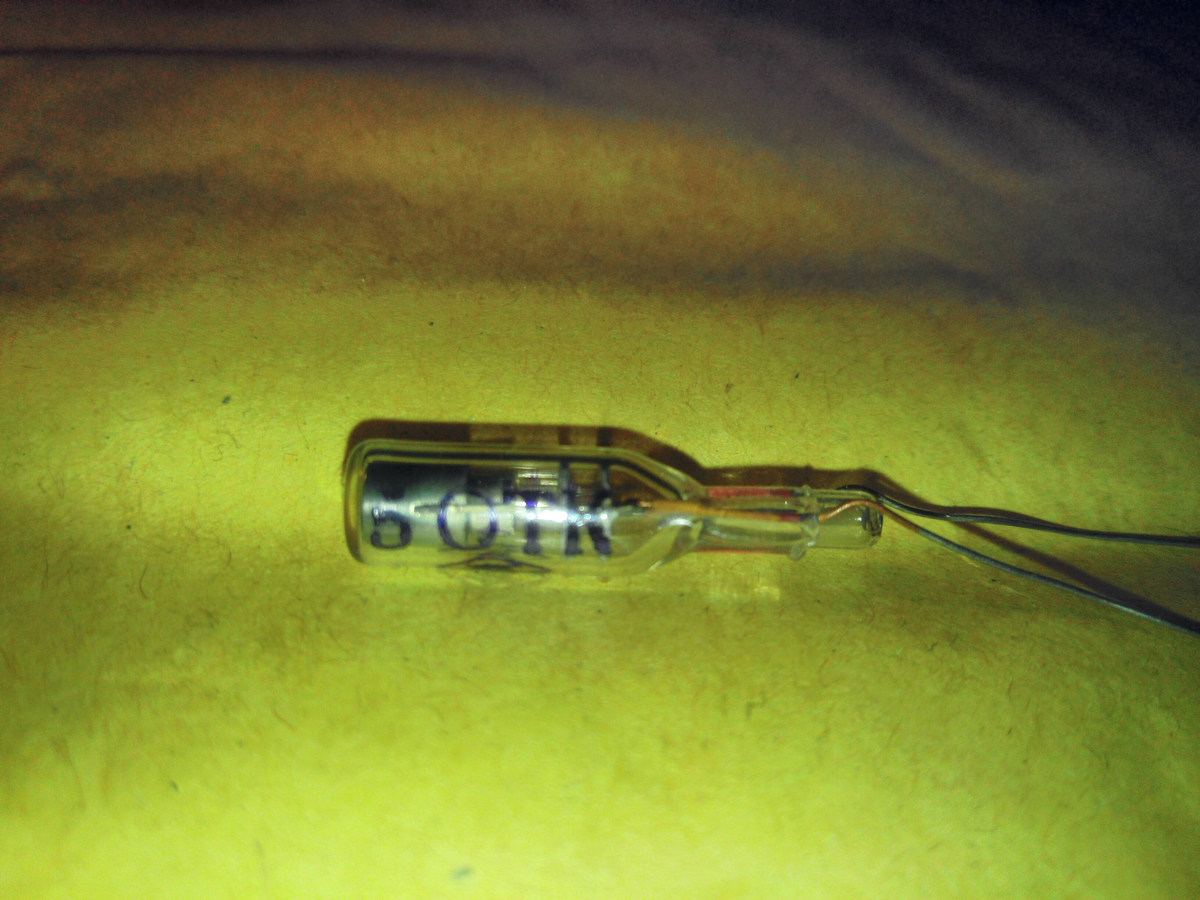

Das ist eine Kontrollglimmlampe! Die wird so eingebaut das man von oben
drauf schauen kann!
Dann sollte sie orange leuchten ;-) (aber nur wenn man eine Spannung
anlegt, Axelr. hat ja einen Vorschlag gemacht)
Gast #3943318
vielleicht nicht direkt in die Steckdose. Die Zündspannung liegt sicher
bei 70-80 Volt. Vorwiderstand davor, Strom auf kleiner 1mA begrenzen.
WIE auch immer... ( 2 kleine 12Volt Trafos Rücken an Rücken, sodass
hinten wieder 230V rauskommen )
