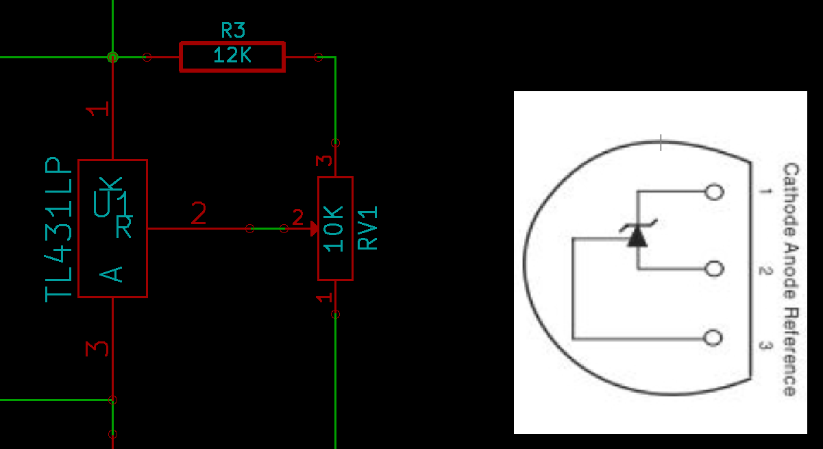

Ich habe Debian AMD64 Testing, welches ja bereits im Freeze ist, dort
benutze ich das im Repo vorhandene kicad
0.20140622+bzr4027-3
Beim rumspielen mit TL431 ist mir aufgefallen, dass das Pinout
fehlerhaft ist.
Das Bild enthält das Pinout aus dem TI Datasheet. Im Schaltbild und auch
Footprint TO92-123 sind 2 und 3 vertauscht.
Meine Frage, kommt so was häufiger vor? Oder kann ich von einem
bedauerlichen Einzelfall ausgehen?
Wenn das ab-und zu vorkommt, kann man ja nicht einfach mal eine Platine
produzieren lassen, wenn fehlerhafte Pinouts zu befürchten sind. Fehler
mache ich schon selber, das braucht ein Hilfsprogramm nicht noch welche
dazufügen :-O

Die Nummerierung stimmt für die SOT-23 Variante. Ich würde sagen einfach
nur das falsche Gehäuse ausgewählt. Geht bei Kicad aber auch sehr
einfach ;).
Fremde Bauteile sollte man sicherheitshalber immer überprüfen.

Nein. Der "kopiert" in erster Linie nur das, was andere ihm zur
Verfügung stellen, bzw. bereitet es auf.
Für KiCad Bibliotheksangelegenheiten existiert ein eigenes Team unter:
https://github.com/KiCad/kicad-library
Trozdem warst Du zufälligerweise doch an der richtigen Adresse. ;O)
> fehlerhaft ist.
Ist mit dem Kommentar: "TL431LP had wrong pinning. Cleared to two
versions SOT23-3 and TO92" gerade geändert worden.

Da ist mir gerade noch was aufgefallen.
Bei Deinem eingefügten Bild sind Pin 1 und Pin 3 vertauscht.
Sowohl das Datenblatt von DX-Semi:
http://www.dx-semi.com/uploadfile/TL431LP%28TO-92%29.pdf
als auch von Texas Instruments in der Version vom Januar 2014:
http://www.ti.com/lit/ds/symlink/tl431.pdf
enthalten die Referenz auf Pin 1 und die Kathode auf Pin 3.
Da beim TI Datenblatt für TO-92 keine Nummerierung angegeben ist, aber
die Anschlüsse verdeckt (gestrichelt) eingezeichnet sind, gehe ich von
einer Ansicht von Oben aus. Die Zählung der Pinne wäre dann von links
nach rechts, wenn man auf die flache Seite des TO-92 Gehäuses schaut,
und die Anschlüsse unten sind.
Die Korrektur in der kicad-library entspricht aber dem DX-Semi bzw. dem
TI-Datenblatt.
