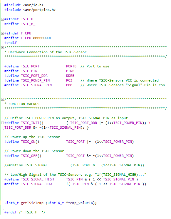

   - Die Datenleitung ist mit PORT B PB0 verbunden.
   - Spannung ist dauerhaft am Sensor
   - In der include Datei ist der Powerpin ja egal? Da der Sensor
     dauerhaft versogt wird. Sowie die Funktionen ON und OFF.
     Aber das sollte ja kein Problem sein?

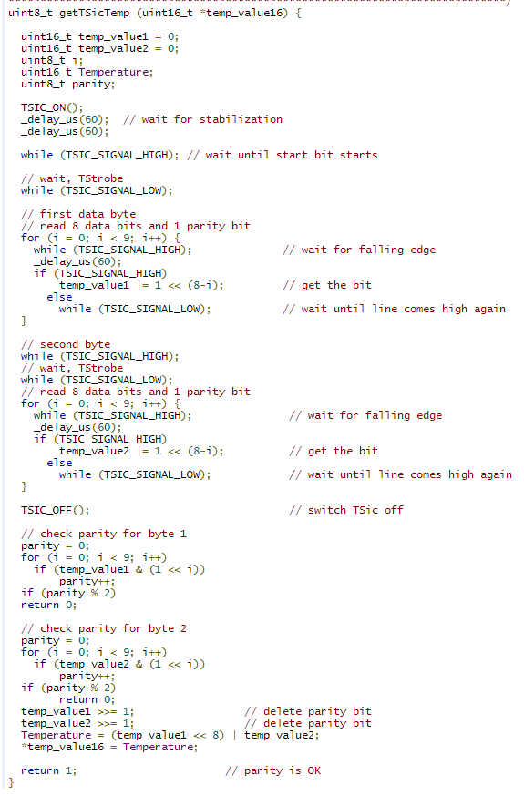

   - Die TSIC include Datei befindet sich im Anhang (Hab ich vom
     Datenblatt des Sensores)
   - Das Programm dazu (Habe ich online gefunden) befindet sich Anhang
Wo kann ich jetzt meine Temperatur abgreifen? Welche variable
entspricht meinem Temperatur wert? Um die endgültige Temperatur
zu bekommen muss ich das Ergebnis noch umrechnen. Und um welchen
Datentyp handelt es sich?

Gast #3943234
Genau das wird das Problem sein.
Der TSIC sendet in regelmäßigen Abständen die Daten. Du musst dich mit
dem µC irgendwie mit dem TSIC synchronisieren. In dem Demo wird das über
den Powerpin gemacht. Häng den TSIC an den Powerpin und lass ihn über
den µC ein-/ausschalten.
Es gibt hier viel Info zum TSIC: SuFu
