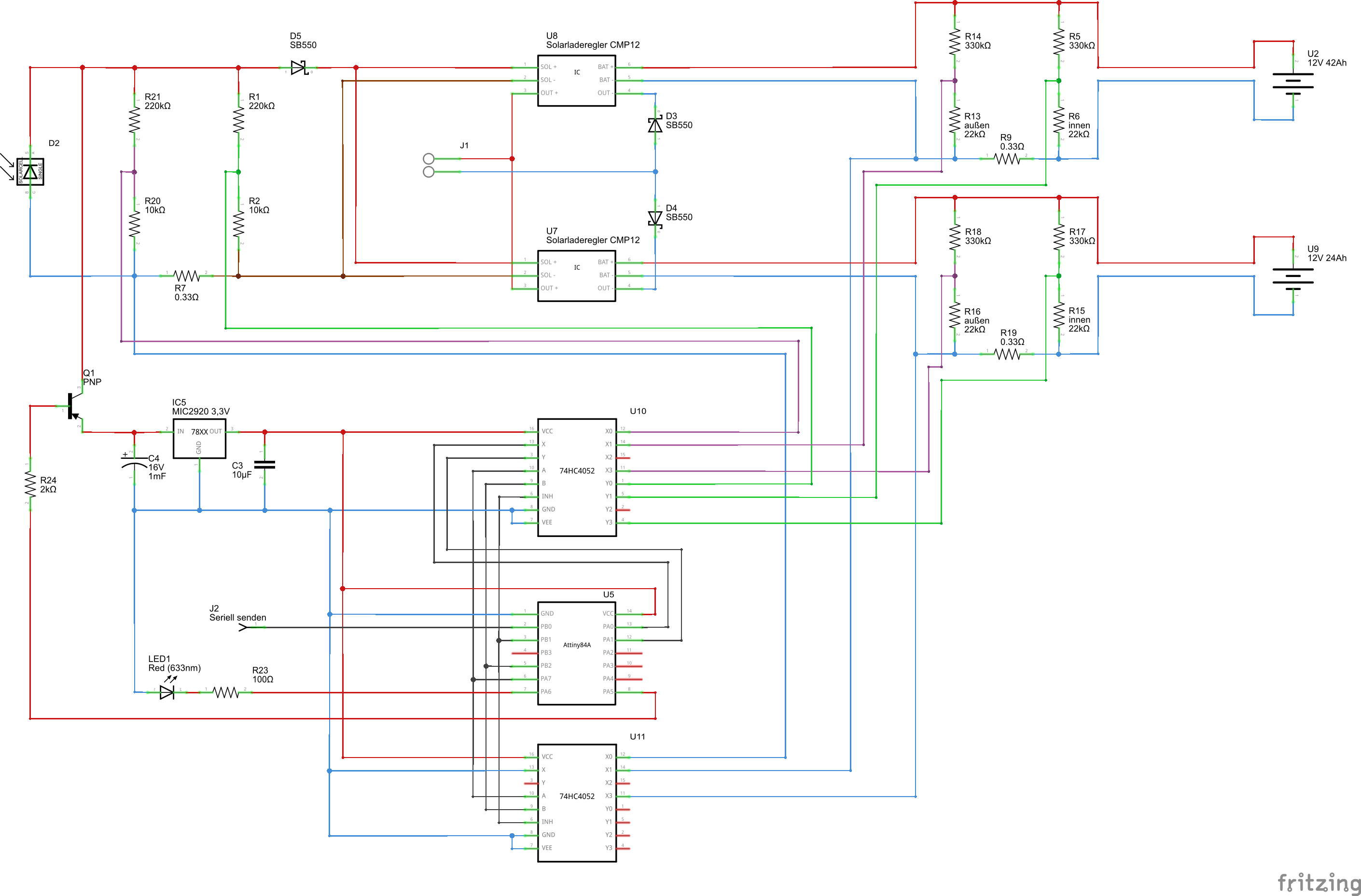

Hallo allerseits,
im Faden Beitrag "Attiny84A soll differenzielle Spannungen messen - Beide Stromrichtungen am Akku wie messen?" hatte ich nach
einer Lösung gesucht, wie ich die Spannungen und Ströme an meiner
Solarstation, bestehend aus Akkus und Solarzelle, messen kann. Das
Problem hierbei ist, es gibt einen gemeinsamen Pluspol, aber die Massen
sind unterschiedlich.
In einem anderen Faden fand ich dann die Idee, einen 4052 Multiplexer zu
nehmen, um die jeweiligen Spannungsteiler nacheinander auf den ADC des
Attiny zu legen. Das funktioniert vom Prinzip her auch, aber ich muss
natürlich auch parallel die Massen der Spannungsteiler mit auf die
Messschaltung aufschalten.
Das dachte ich, ebenfalls mit einem zweiten 4052 erledigen zu können.
Doch seltsamerweise wird der 4052 für die Massen warm, es fließt da
offenbar einiges an Strom. Offenbar ist mir dabei sogar schon der Port
X2 zerstört worden, denn der schält nicht mehr durch.
Mir scheint, dass die Ports der 4052 sowieso ziemlich stark übersprechen
bzw. eine Masseumschaltung damit vielleicht gar nicht möglich ist, denn
nur dadurch ist die Erwärmung wegen des dahinterliegenden
Potenzialausgleichs der Akkus und Solarzelle untereinander zu erklären.
Sicherheitshalber habe ich an die 3 Ausgänge des Masse-schaltenden 4052
3 Dioden gelegt, was aber nichts hilft.
Sollte ich die Massen besser per Mosfets schalten oder gibt es noch eine
andere Lösung? Oder mach ich irgendetwas prinzipiell falsch?
Der Transistor Q1 dient übrigens dazu, den Elko C4 aufzuladen, damit die
Messschaltung eine potenzialfreie Spannungsversorgung hat. Immer nach
jeder Runde Messung wird der Elko aufgeladen und während der Messungen
von Plus getrennt. Beim Aufladen schalte ich zudem die beiden 4052 auf
Akku 1, damit auch die Masse für das Elko-Aufladen vorhanden ist. Ist
das vielleicht schon das Problem?

warum diese unkonventionelle verschaltung? warum ist kein gemeinsames
gnd fuer das gesamte system incl. beider akkus möglich?
von Andreas F. (solipo)
Ganz einfach: Weil die Laderegler der Akkus gemeinsames Plus haben. Wenn
ich Masse von Solarzelle, Ladereglern und Akkus verbinde, wird es hier
kurzfristig warm und hell werden...
von Easylife (Gast)
das ist aber doch nur so, weil du es so verschaltet hast. wäre
gemeinsames gnd und dioden an den + ausgängen nicht auch möglich? ich
frage weil es deine schaltung um den faktor 1000 vereinfachen würde...
Wenn das ginge, dann hätte ich es sicher schon längst so gemacht.
Die Laderegler haben leider einen fixen Pluspol und schalten nur die
Masseleitungen, wie übrigens die meisten Solarladeregler. Es liegt
vermutlich daran, dass die N-Channel-Mosfets einfacher zu gebrauchen und
billiger sind.
von Anja (Gast)
Andreas F. schrieb:
> Ist
Analogschalter (CD405x) vertragen normalerweise nur maximal ca 1mA.
Bei den HC405x wird es nur geringfügig mehr sein.
Wenn es Potentialdifferenzen zwischen den Akku-Massen gibt fließen
außerdem Ausgleichsströme über die Eingangsschutzdioden. (Was der Akku
halt hergibt).
-> du kannst die Masse für den Prozessor nicht mit normalen
Analogschaltern umschalten.
Falls du alle Shunts auf die (durchverbundene ?) +Seite legst und den
Prozessor mit einem Negativ-Regler versorgst (LT1963) sparst Du die
Multiplexer für die Masse ein.
Gruß Anja

von Frank K. (fchk)
Ich würde das Problem anders angehen.
Annahme: Einzelstück
Heißt: sich das Leben möglichst einfach machen, auch wenn es vielleicht
eine aufwändigere, aber billigere Lösung gäbe
1. Strom- und Spannungmessung
http://www.ti.com/lit/ds/symlink/ina220.pdf
Das ist ein Mess-IC, das Dir gleich digitale Daten rausgibt. Digitale
Daten sind wichtig, weil Du ja unterschiedliche Massen hast und digitale
Daten unter diesen Bedingungen leichter über Potentialgrenzen übertragen
werden können.
Spannungsversorgung lokal über die vorhandenen Spannungsquellen
(Nachteil: ist der Akku tot, antwortet das Device nicht mehr) oder über
DC-DC-Wandler.
2. Datenübertragung
http://www.analog.com/static/imported-files/data_sheets/ADUM1250_1251.pdf
oder
http://www.silabs.com/Support%20Documents/TechnicalDocs/Si860x.pdf
(schwerer erhältlich, aber günstiger)
Damit bekommst Du Deine I2C-Busse über die Isolationsgrenzen. Heißt
also: Prozessor und die einzelnen Mess-ICs sind jeweils untereinander
voneinander komplett elektrisch isoliert, und damit hast Du kein Problem
mit den unterschiedlichen Massen. Problem erledigt.
3. Ankopplung an den Prozessor
über I2C. Das solltest Du selber hinbekommen. Dein Attiny hat leider nur
das USI und nicht das "richtige" TWI vom Mega 88 oder so, aber nun gut.
Wie gesagt: das ist nicht die billigste Variante, aber die mit den
wenigsten Kopfschmerzen.
fchk

von Joe F. (easylife)
Sorry, aber deine Schaltung strotzt vor Fragezeichen.
Was soll denn Q1 bewirken? Warum hängt die Messschaltung (oh ein Wort
mit 3 s) nicht am Ausgang der Solarregler? Brauchst du die nur, wenn die
Sonne scheint?
Welches gemeinsames Massepotential soll denn deine Solaranlage und der
ATtiny haben?
Strom fließt immer irgendwo zurück...
Welche Widerstandspräzision stellst du dir für R13, R14, R5, R6 etc.
vor?
Handelsübliche 1% von 22K wären 220 Ohm, bei 330K sind es 3.3K. Damit
wäre jede Messung an einem 0.33R shunt wohl relativ sinnlos.
Und warum teilst du 12V überhaupt runter auf 0.75V (330K/22K). Kann dein
ADC keine höheren Spannungen verarbeiten?
