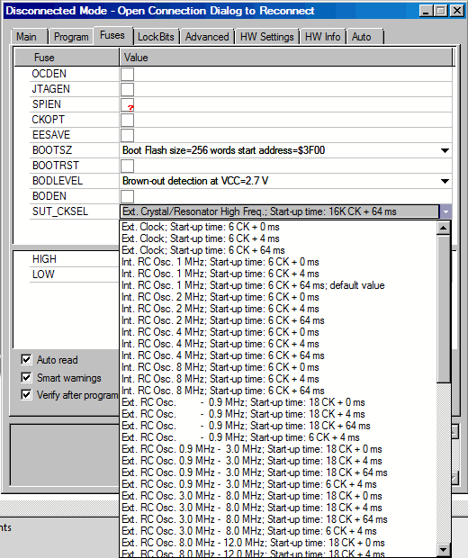

Schätze mal, dein Mega8 ist auf internen R/C-Oszillator mit 8MHz eingestellt. Um ihn auf 3,6MHz zu kriegen muss der Quarzoszillator per Fuse aktiviert werden. Ein frisch gelieferter Mega8 taktet mit internen 1MHz und dann sind es nur noch 2,3mA. Beim funktionsgleichen Mega8A nur 1,8mA, beim pinkompatiblen Mega88PA sogar nur noch 0,8mA.
aha, so langsam lüftet sich das Geheimnis... Ich hatte mich auch schon gewundert, warum die Millisekundenanzahlen nicht mit denen der realität übereinstimmen. 500ms im Programm sind in Wirklichkeit viel länger. Doch wo kann ich denn die Fuses einstellen, ich brauche für 1 Taster und 4 ausgänge keine 8 Mhz, vielleicht 8 Khz!!
A. K. schrieb: > Um ihn auf 3,6MHz zu kriegen muss der Quarzoszillator per > Fuse aktiviert werden. PS: Vorausgesetzt da hängt ein 3,6MHz Quarz dran. Falls da nichts dranhängt taktet er dann überhaupt nicht mehr und ist erst einmal mausetot.
Darko Dragojevic schrieb: > wo kann ich denn die Fuses einstellen, Spätestens jetzt wärs an der Zeit, die exakte Hardware zu verraten. Im Code steht was von myAVR, aber auch davon gibts verschiedene. Manche scheinen mit vorprogammiertem Controller zu kommen, der einen Bootloader enthält. Fuses umzuprogrammieren geht dann nicht so ohne weiteres.

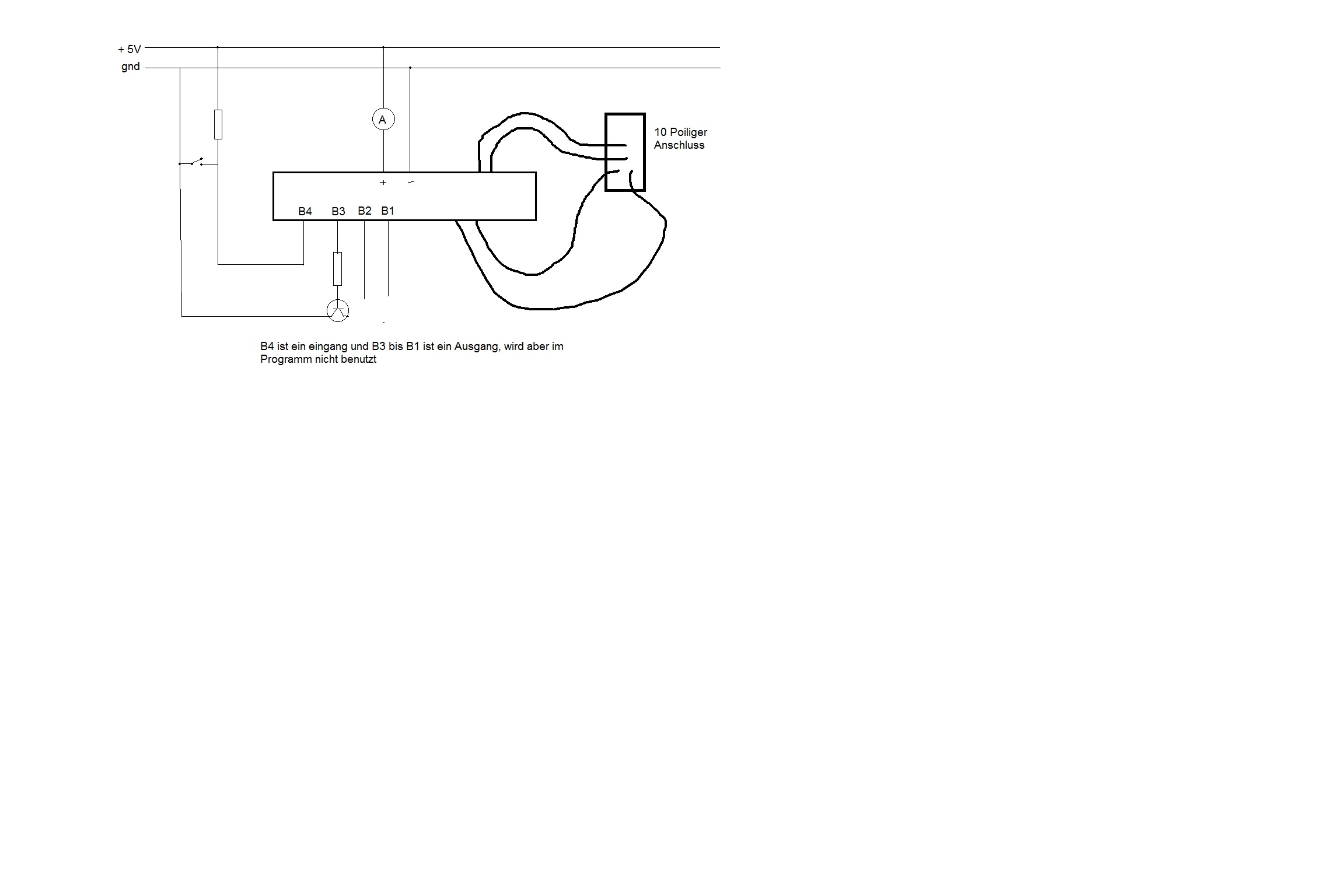

Hi, Mach bitte ein Bild vom Aufbau und einen Schaltplan ein. Sonst wird dir hier keiner mehr helfen. MfG ich
Hallo. Ich behaupte nicht, dass die Pläne von Atmel falsch sind, ich habe lediglich behauptet, irgendwo was anderes gelesen zu haben. Mit einer sehr hohen Wahrscheinlichkeit, habe ich irgendwelche Informationen nicht gekannt oder falsch gelesen. Ich werde nun einen Schaltplan aufmalen und ihn hochladen. Gruß Darko
Hier der Schaltplan

Hi, Bin ich denn der einzige hier, der sich unter anderem wundert über "Multimeter, Strom messen, Innenwiderstand Gigaohm" ? Ein einfaches Multimeter hat so 10 Megaohm (lt. Wiki) beim Spannungsmessen...nicht Gigaohm. Beim Strom messen sollte der Innnenwiderstand alerdings etwas kleiner ausfallen... Darko hat offensichtlich recht wenig Ahnung von allem. Eine Fehlmessung ist somit auch nicht ausgeschlossen. Gruß Marvin

Hi, Aber den 10pol. Stecker ziehst Du schon ab, wenn Du den Strom mißt ? Gruß
Hallo. Danke für die Antwort. Ja selbstverständlich habe ich nicht viel Ahnung von der Materie. ich bin ja auch KFZ ler. Auf der anderen Seite habe ich mehr ahnung über uC als viele anderen, weil die noch nicht mal wissen was das überhaupt ist ein uC. Insofern bin ich ja nicht ganz dumm, auch wenn ihr das bestimmt anders seht...
Ja sicher zieh ich den 10 Poligen programmieradapter ab

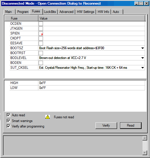

Das ist ja nicht böse gemeint, aber wenn ich Dich jetzt bitten würde, die Fuses auszulesen, könntest Du das ? Das ist das Handwerkszeug. Man erwartet, dass Du weißt, was Fuses sind und wie Du diese ausließt und einstellen kannst. Wenn Du es kannst, mach es und stelle fest, wie Dein uC getaktet ist. intern / extern ? Wenn intern, welche Frequenz ? Wenn extern, welcher Quarz ? Schreibe ein kleines Programm, was eine LED im 1s Takt toggelt. Stimmt die Sekunde ? Ja, alles toll. Nein, F_CPU an Deine Taktfrequenz anpassen. Gruß
Und außerdem hat dieses Messgerät neben dem Messbereich 20mA noch den Messbereich 2 mA und dadrüber noch den Messbereich 200uA und dadrüber auch noch den bereich bis 20uA (maximal) und wenn in diesem letzten Bereich eine ganz ungenaue Messung stattfindet, dann ok aber nicht mittendrin. 20 mA sind ja ein ganz normal hoher messbarer Strom für das Messgerät...
Hallo. Das tut mir leid, ich weiß nicht wie man die Fuses ausließt und wie man die umstellt. Das habe ich noch nie gemacht. Sorry! Und ich weiß auch nicht genau was diese Fuses sind... Sorry

Hi nochmal, B3 wird nicht benutzt, ist aber beschaltet ? Miss mal B3, ob der High ist. Gruß
