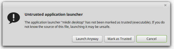

Sorry für den Off-Topic (ist der letzte - zumindest von mir), jedoch für
alle die es interessiert, hier etwas zum Ausführen ohne x-Rechte:
Wenn ich das richtig verstanden habe, wird nun also nur ein 'launcher'
als E-Mail-Anhang versendet, der den auszuführenden Befehl enthält?
Als Benutzer von Gnome konnte ich mich deshalb von einem Versuch nicht
abhalten lassen! Um die Struktur des Launchers nicht selbst schreiben zu
müssen, habe ich den integrieten Assistenten zum Erstellen von
Autostart-Programmen verwendet.
Hier der Testlauncher:
Dateiname: mkdir.desktop
[Desktop Entry]
Type=Application
Exec=/bin/bash -c "mkdir ~/.config/autostart/test"
Hidden=false
NoDisplay=false
X-GNOME-Autostart-enabled=true
Name[en_US]=testlauncher
Name=testlauncher
Comment[en_US]=
Comment=
X-GNOME-Autostart-Delay=0
Bei Ausführen dieser Datei OHNE x-Rechte erscheint bei mir ein Pop-up ->
siehe Anhang.
Durch 'Mark as Trusted' werden die x-Rechte gesetzt und beim nächsten
Anklicken (nun MIT x-Rechten) wird der Befehl unter 'Exec' direkt
ausgeführt.
Desweitern ist anzumerken, dass die Datei (hier der Anhang) die
Dateiendung '.desktop' aufweisen muss um als Launcher erkannt zu werden,
mit Dateinamen 'mkdir' zum Beispiel tut sich nichts.
Mit genug Willenskraft lässt sich das System also wirklich infizieren.
Im Vergleich zum Artikel(schon relativ alt - 2009) wurde die Situation
durch das Pop-up (das zu diesem Zeitpunkt anscheinend noch nicht
vorhanden war) jedoch etwas entschärft.
Ich danke auf jedenfalls für die Info!
