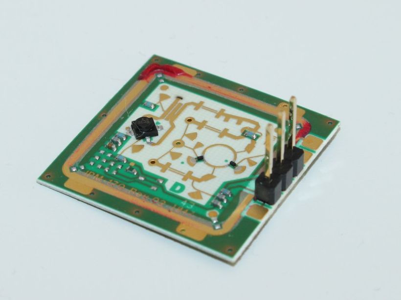

Hi!
Bezugnehmend auf den Beitrag "Radarsensor Innenleben - Fragen" würde
ich gern mal mit euch gemeinsam die Schaltung analysieren, um die
Planartechnik etwas besser zu verstehen.

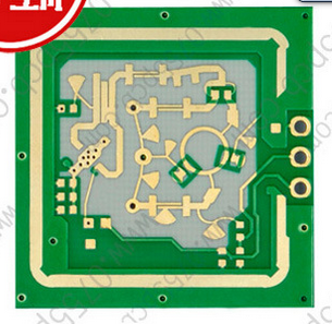

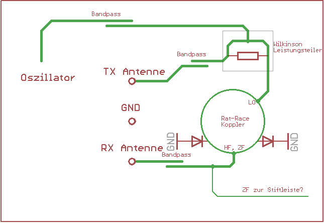

Die beiden Schaltungen habe ich angefügt, sie unterscheiden sich nur
sehr geringfügig. Außerdem das Schaltbild von Sebastian. Nun gehts
darum, die einzelnen Elemente aus dem Schaltbild in der Hardware
wiederzufinden bzw andere Elemente zu identifizieren.
Angefangen beim Oszillator: Ich gehe davon aus dass es ein
pHEMT-Oszillator ist. Wie funktioniert der? Wie genau funktioniert die
Koppelstruktur oberhalb des Transistors / aus welchen Filterelementen
besteht die Struktur (die drei dicken senkrechten Striplines)?
Als nächstes kommt ein Bandpass (die oberen zwei schmalen waagerechten
Striplines). Die jeweils senkrecht nach oben und unten an den Enden
sitzenden Stubs haben welche Aufgabe?
Dann gehts weiter Richtung Leistungsteiler. Vor dem Teiler sind noch 2
Stubs, das sind Tiefpässe die der Anpassung dienen? Der Leistungsteiler
an sich ist unsymmetrisch, weil die meiste Energie zum Sender gehen soll
und nur ein kleiner Teil in den Koppler geleitet werden soll?
Der Koppler hat auf 2 Uhr den Port 1, der den oszillatorseitigen Eingang
darstellt. Dann folgt im Uhrzeigersinn Ausgang, Eingang, Ausgang? Welche
Funktion haben die beiden Dioden(?) an den Ausgängen des Kopplers?
Von Port 3 aus (6 Uhr) gehts einerseits über den Bandpass zum Empfänger,
andererseits zum mittleren Pin der Stiftleiste, an welcher dann das
Dopplersignal anliegt.
Hierbei verstehe ich nicht, warum das runtergemischte Dopplersignal
nicht direkt aus dem Mischer genommen wird, sondern aus dem Pfad
zwischen Empfänger und Mischer?
Zum Schluss noch paar grundsätzliche Dinge: Die Form einer Stripline
(rund, gerade) ist egal, solange keine Ecken drinne sind und die
Länge/Breite gleich ist?
Die radialen Stubs dienen alle der Anpassung? Warum wird allerdings
gegen Masse angepasst?
Danke für die Tips und Vervollständigung ;)
#3945041
Das sind die beiden Mischerdioden, ohne nichtlineares Bauteil keine
Mischung. Vom LO aus gesehen wird eine um 180 Grad verzögert angefahren,
damit ist jeweils eine durchgeschaltet. Für die üblichen passiven
Ringmischer braucht man vier Dioden, dafür sind sie breitbandig.
Das Empfangssignal geht dagegen symmetrisch auf beide Dioden. Die
niedrige Zwischenfrequenz (max. ein paar kHz, eher im 100Hz Bereich)
kann man "irgendwo" abgreifen.
Gast #3945164
So richtig verstehe ich den hier verwendeten Ringmischer noch nicht.
Warum benötige ich die Dioden? Die Signale können doch auch ohne die
Dioden überlagert werden? Siehe
Beitrag "Re: Ringkoppler - RatRacekoppler". Außerdem gehen die
Signalpfade der Dioden beide zur Masse, obwohl das doch die Ausgänge
(Summe und Differenz) sein sollten. Stattdessen wird das Dopplersignal
am Eingang des RX abgegriffen? Oder meinst du mit "irgendwo abgreifen",
dass das niederfrequente Signal irgendwo in der gesamten Schaltung
(galvanisch mit dem Ringmischer verbundene Pfade) abgegriffen werden
kann?
