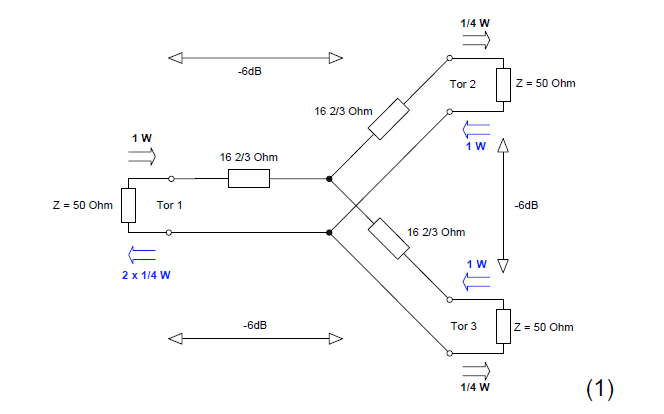

Und wenn wir schon dabei sind, hier noch ein Resistiver Koppler/Combiner
(siehe Anhang).
Die Widerstandberechnung ist mir klar...aber wenn ich nun den
Spannungsteiler mir ansehe, dann komm ich hier an Tor2 bzw. 3 nicht auf
eine Spannung U/2. Was ich aber haben müsste, weil ja die Leistung hier
1/4 der Eingangsleistung jeweils ist.
Der Spannungsteiler ist ja (16,67+16,67)+50 Ohm -> ergo an den 50 Ohm
liegt ja nicht die halbe Spannung an?! Ähm...wo ist meine Überlegung
falsch?
Gast #2075232
Was rechnest du da? Die linke Seite sieht 16.6 + ( (16.6+50)|(16.6+50)
Mit dem linken Widerstand und den beiden rechten Netzen gibts in der
Mitte einen Spannungsteiler 33.3/50. Ein Ausgang zwackt mit
Spannungsteiler 50/66.6 ab. Gibt für mich 0.5.
OP #2075375
Ok...stimmt, Grundlagenrechnungen...weiß nicht was ich da gerechnet hab
:-s
