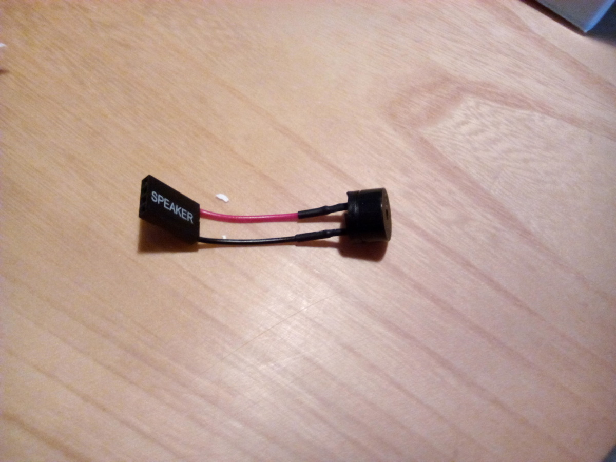

Über den Speaker weiß ich nichts, er war beim Sharkoon-Gehäuse dabei und
es steht ein Plus und "DS" drauf. Er soll dabei halt nicht zu Schaden
kommen.
von Josef (Gast)
Bei Davies wird der Piezo zwischen zwei Out-Pins gehaengt, ohne
irgendwelche Widerstaende.
Einen niederohmigen LS (oder genauer einen induktiven LS) kannst
du so nicht anschliessen.
Die Frage ist, was fuer einen LS du genau hast.

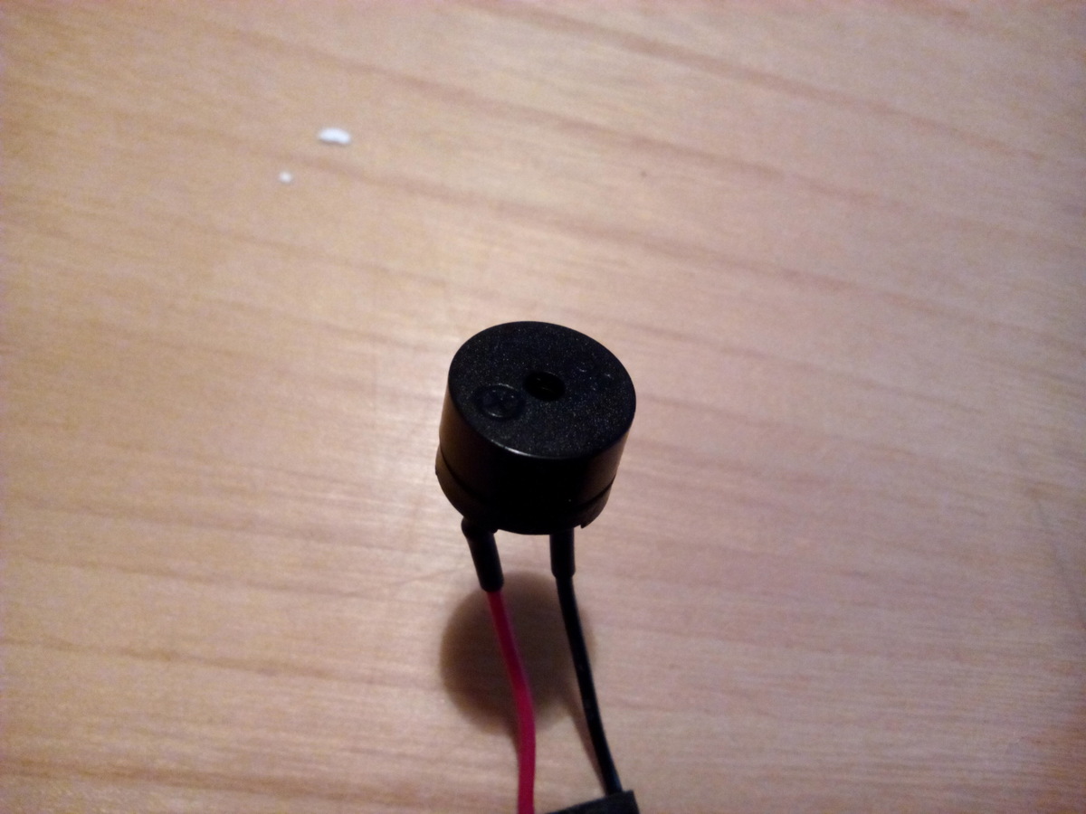

von 10 vor 9 (Gast)
Dann könnte ein Bild helfen. ;-)
von Lukas K. (Gast)
Hier wären zwei Bilder, falls das was hilft.
von Erik (Gast)
Hallo Lukas K,
auf meinen alten Board wird dieser Sound Transducer
über einen Transistor angesteuert  ausgangsport direkt an Basis (BC548C)
Kollector an Plus 3,1V  Emitter an Widertsand 120Ohm dann Transduceer
gegen Masse (Schutzdiode am Tranducer wie bei Relais )
mfg Erik
