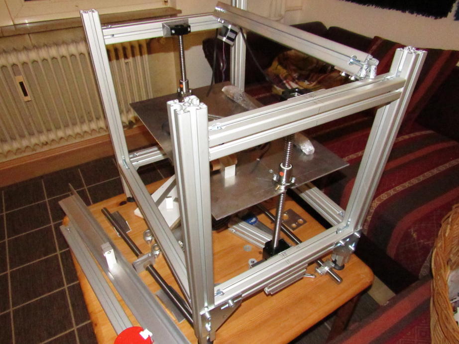

Hallöchen! Wir haben mangels vernünftiger Angebote für großformatige Filamentdrucker beschlossen, einen eigenen 3D-Drucker zu bauen. Die Rahmenkonstruktion wird ähnlich wie der BigRap werden, allerdings nur für 500x500x500mm Baugröße und mit der Änderung, dass die Z-Achse den Tisch bewegt. Geführt wird dieser mit vier Rundführungen/Bronzebuchsen, angetrieben von vier Trapezgewindespindeln (jeweils in den Ecken der Grundplatte). Da wir für den Antrieb der Z-Achse nur einen Motor verwenden möchten, benötigen wir einen umlaufenden Zahnriemen entsprechender Länge: 4x500mm plus Zugabe, also vermutlich um die 2400mm. Den PU-Riemen (HTD 3M, 9mm) haben wir als 50m-Rolle hier, da wir den eh öfter für nicht umlaufende Riemen benötigen, ebenso sind die Zahnräder schon vorhanden. Dieser müsste also irgendwie verklebt/verschweisst werden. Mädler bietet das Verschweißen leider erst ab 10mm Riemenbreite an (schon angefragt). Kennt jemand eine Firma, die so etwas übernehmen würde oder geschlossene Riemen in größeren Längen anbietet? Ansonsten müssten wir das wohl selbst machen. Mädler hat dafür diese Lösung gefunden: http://www.maedler.de/product/1643/1616/verschweissen-von-zahnriemen Im RepRap-Forum fand ich jemanden, der offenbar mit Erfolg die diagonal abgeschnittenen Riemenenden verklebt: http://forums.reprap.org/read.php?246,295027 Verschweissen erscheint mir allerdings sicherer. Eventuell könnte man auch einfach auf Stoß arbeiten und etwas über den Rücken kleben aber ich wollte den Riemen in der Nähe der Zahnräder gerne über Umlenkrollen führen, um mehr Zähne im Eingriff zu haben (sonst ist es ja nur ein Viertel). Hat das schonmal jemand hier mit PU selbst durchgeführt und kann dazu Tipps geben (geeigneter Kleber)? Oder gibt es jemanden mit einer anderen genialen Idee? :-)

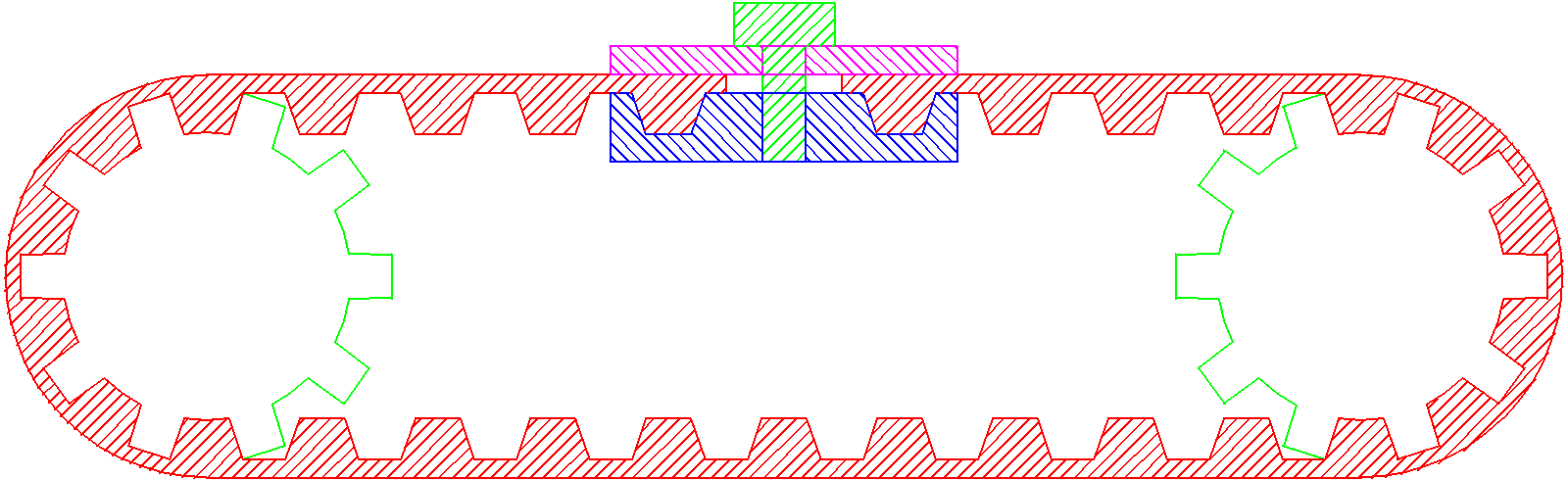

Muss das sein? Siehe Bildchen: a) Der rote Riemen bleibt geschnitten. b) Blau ist die bewegliche Einheit mit einer (zwei) Kante(n) hinter der der Riemen eingehängt wird. c) Von oben drückt eine mittels Schraube angepresste Platte den Riemen in die Vertiefungen. Oben und unten können auch vertauscht werden. Natürlich geht das Ganze nur, wenn die Einheit nur zwischen den zwei Endpunkten hin und her fährt und Du nicht versuchst "um" die Zahnräder zu fahren. Mit ein wenig Geschick und einer zweiteiligen Aufnahme kannst Du die Befestigung auch als Spannvorrichtung für den Riemen ausführen.

Amateur schrieb: > Natürlich geht das Ganze nur, wenn die Einheit nur zwischen den zwei > Endpunkten hin und her fährt und Du nicht versuchst "um" die Zahnräder > zu fahren. Er will die die Z-Achse bewegen. Die Verbindungsstrecke wird hunderte Male über Zahnräder fahren müssen...

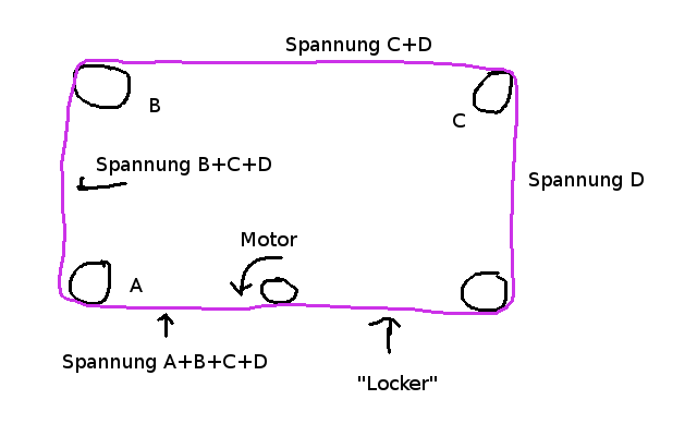

So, ich bin wieder unter den Lebenden <:-) @amateur, c.m.: Diese Lösung habe ich für die X/Y-Achsen vorgesehen. Wie ich oben schon ausgerechnet hatte, muss der Riemen etwa vier Mal komplett um alle vier Zahnräder herumlaufen, damit ich den erforderlichen Hub habe. Jede Stelle des Riemens muss also etwa 16 Mal über die Zahnräder - Spannrollen nicht mitgerechnet. Das soll so ähnlich sein wie hier, mit dem Unterschied, dass in diesem Bild nur drei Zahnräder/Trapezgewindespindel benutzt werden: http://wiki.germanreprap.com/_detail/handbuch/module/x400_zahnriemen_z-achse_abschluss.jpg?id=x400%3Ax400ce_3d-drucker_handbuch @klaro: Ja, das muss schon präzise sein. Ich werde aber mal den Hersteller kontaktieren - der wir ja öfter mit dem Problem konfrontiert werden und hat vielleicht sogar ein genau passendes Lösungsmittel im Angebot.

Chris D. schrieb: > Wie ich oben schon ausgerechnet hatte, muss der Riemen etwa vier Mal > komplett um alle vier Zahnräder herumlaufen, halt dir die option offen mehr motoren für die z-achse zu verwenden. ich baue grade an was ähnlichem rum, kleiner und mit kugelumlaufspindeln, weiß also nicht wie der lager/mutterwiederstand von trapezgewinden ist. eventuell ist ein antrieb nicht genug - nicht von der motorleistung her, aber von der kraft die auf den riemen wirkt. ich benutze zwei spindeln und zwei motoren mit der option die unten per zahnriemen zu synchronisieren falls das nötig sein sollte.

Chris D. schrieb: > Wenn ich mich nicht verrechnet habe, sollten die Riemen das (auch > geschweisst) locker aushalten. das reißen ist eine sache, ich meinte aber eher den gleichlauf. wie gesagt hab ich mit trapezspindeln keine erfahrung, aber ich denke das oben im bild D sich erst dreht wenn der haftwiderstand Von ABC überwunden ist und die riemenspannung zwischen den einzelnen achsen groß genung ist um die jeweils nächste zu bewegen. umkehrung der laufrichtung muss dann erstmal den riemen in entgegengesetzer richtung spannen, und mit umlenkrollen wird das ganze evtl noch schwergängiger. nur gedanken, mach wie du willst und berichte :)
Mit einer federgespannten Rolle, wie z.B. bei den VW Motoren, sehe ich da keine Probleme.

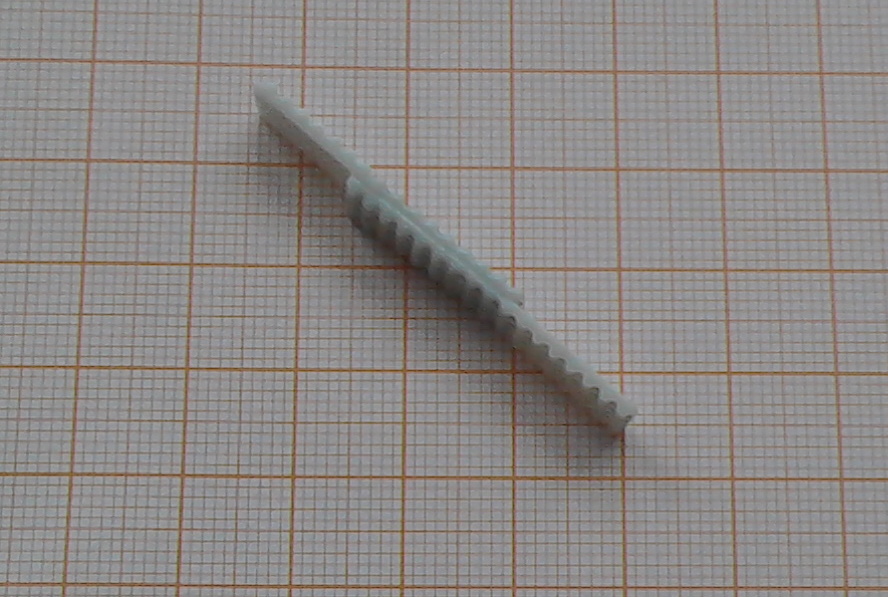

So, es gibt erste Ergebnisse unserer Tests. Wir hatten - da günstig - noch GT/2-Riemen (PU mit vierfacher Stahllitze, 6mm Breite, Zahnteilung 2mm) bestellt und ich habe mit einem industriellen PU-Reiniger einen ersten Versuch durchgeführt. Einfaches Einpinseln der Riemen hat nicht funktioniert - offenbar dauert die Anlösung deutlich länger als bei Tangit/PVC. Dazu wurden zwei Teststücke je zur Hälfte in einem Reagenzglas mit dem Reiniger über eine Stunde "gewässert". Dort sah man dann eine leicht milchige Trübung und eine tatsächliche Anflösung des vernetzten PUs. Die Enden habe ich dann einfach mal Rücken an Rücken aufeinandergelegt und mit einem Stück Alu beschwert über Nacht durch trocknen lassen. Was soll ich sagen: der Strang hält schon in dieser einfachen Anordnung bombenfest. Ich habe es nicht geschafft, die Enden mit den Händen merklich zu dehnen geschweige denn zu zerreissen (ok, ich bin Informatiker, aber es sollten schon 30kg Zugkraft gewesen sein ;-). Auch ein gezieltes Ansetzen eines scharfen Schraubendrehers, um unter die Schweißstelle zu kommen, hat nichts bewirkt - das ist wirklich fest wie ein Teil :-) Ich werde nun den Riemen abformen und dann einen Schleifblock herstellen, mit dem die Riemen sauber diagonal angeschliffen werden können, um später eine saubere, übergangslose Schweißstelle zu erhalten. Und natürlich muss man dann mal schauen, wie sich der Riemen in Langzeittests (Biegung!) verhält. Also: Ja, man kann auch vernetztes PU kaltverschweißen. Auf jeden Fall ist das ein sehr ermutigendes Ergebnis :-) Ich bleibe am Ball!

Man vergisst auch oft, dass Riemen eine Rückseite haben, die "frei" ist. Wird über die Schnittfläche, an der Rückseite, ein flexibles, aber kaum dehnbares Material geklebt, steht einem oft eine erstaunlich "lange" Klebfläche, zu beiden Seiten des Schnittes, zur Verfügung. Sinnvoll ist das allerdings nur, wenn der Riemen nur in einer Richtung umgelenkt wird. Sonst gilt: Vorsicht Stufe.
Ja, das hatte ich auch schon überlegt, aber leider ist das hier keine Option, da die Umschlingung ohne Umlenkrollen zu gering ist (90° oder nur 5 Zähne). Aber der schräge Anschliff wird schon funktionieren :-)
Chris D. schrieb: > PU-Reiniger ist das Aceton?
Nein, mit Aceton passiert bei vernetztem PU nicht viel (alles schon probiert ;-). Da braucht es andere Geschütze. Hier ist das ein Gemisch aus 2-(2-Ethoxyethoxy)ethanol und (vermutlich) Tetrahydrofuran.
thx!
Mal sehen wie das mit der deutlich kleineren Fläche funktioniert, Zumal dann die Klebefläche nicht auf Scherung, sondern auf Zug belastet wird. Und das Verpressen nicht so einfach ist wie bei deinem Test hier. Danke und halte uns auf dem Laufenden :-)
