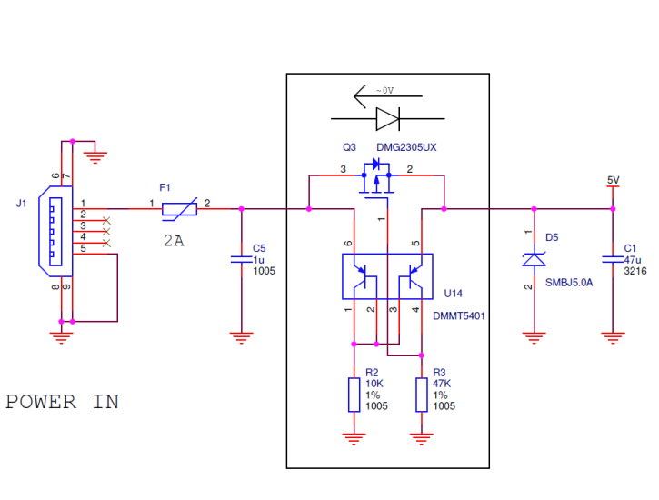

Grüß euch,
schau mir gerade den Schaltung des neuen Raspi Modell B+ an.
Der MOSFET fungiert ja quasi als niederohmiger Schalter und als
Verpolschutz aber für was genau sind die zwei Transistoren?
Vielleicht kann mir das jemand kurz erklären?
Lg
Manfred

#3945825
Ich habs duch LTspice gejagt.
Interessant, die Schaltung wirkt, im Gegensatz zu anderen
Verpolschaltungen mit MOSFET, tatsächlich wie eine Diode. Der Mosfet
sperrt, wenn die Versorgungsspannung kleiner ist als die Spannung auf
Seite des Verbraucher.
Es fließt kein Strom rückwärts.
^^ Ah, die Heißluftlaber sind schon wach, oder kann MiWi den Nachteil
bzw. die Limitierung der Schaltung benennen?

Die Schaltung dient nicht primär als Verpolschutz, sondern sie sorgt
dafür, das kein Strom rückwärts aus der USB-Buchse des RasPi fließen
kann.
Gast #3945992
Hi MiWi
vielleicht soll das Transistorpaar einen Stromrückfluss verhindern?
Angenommen die Eingangsspannung geht auf Null bzw. wird negativ (falsch
gepolt) und der Elko am Ausgang ist aber noch geladen, dann würde ein
Strom zurück in die Quelle fließen, da der Mosfet ja noch leitet. Der
rechte Transistor schaltet duch und es entsteht ein Spannungsabfall über
R3, dadurch macht der Mosfet zu. Der linke Transsistor arbeitet dann als
Diode?
Guß,
Manfred
Gast #3946005
Die beiden Transistoren bilden einen Stromspiegel
https://de.wikipedia.org/wiki/Stromspiegel - hier aber mit PNP statt
NPN.
Deshalb befinden sich die beiden Transistoren in einem gemeinsamen
Gehäuse, sind also von der Fertigung her identisch und gleichzeitig noch
thermisch gekoppelt!
Warum dieser Aufwand statt einer normalen Z-Diode oder ähnlichen auf der
rechten Seiten des Mosfets?
Der Stromspiegel arbeitet nur, wenn auf beiden Seiten des Mosfet
Spannung anliegt, liegt nur auf der rechten Seite eine Spannung an, dann
sperrt die Diode des Mosfets und der Stromspiegel sorgt dafür, dass der
Mosfet nicht angesteuert werden kann...
Die Schaltung kombiniert einen Rückfluss- und Verpolungsschutz!

wie gesagt,
Detlef Kunz schrieb:
> Manfred schrieb:
>> Der linke Transsistor arbeitet dann als Diode?
> Ja, und das ist der versteckte Schwachpunkt der Schaltung.
 Wo ist das Problem oder der Schwachpunkt? Wenn am Eingang nix anliegt
ist die linke Transistordiode stromlos. Wenn was - korrekt gepolt -
anliegt dann begrenzt R2 den Diodenstrom und irgendwann leitet der FET
wieder.
Wenn die Eingangsspannung verpolt ist.... dann könnte es ein Problem mit
Ueb vom linken Transistor geben, aber da es sich offiziell nur um 5V
handelt... who cares? sollte er aushalten.

#3946060
Super!
Ja, die Limitierung der Schaltung für Verpolung liegt bei Ube ca -5V.
Im Datenblatt für den DMMT5401 ist das unter den "Maximum Ratings" zu
finden.
Was passiert, wenn die Eingangsspannung, sagen wir mal -9V (also
verpolt) ist, weil jemand die Schaltung für sein eigenes kleines Projekt
"geklaut" hat?

#3946122
MiWi schrieb:
> Und wenn Du wirklich wissen willst was passiert, warum suchst du nicht
> im Netz nach Ueb-durchbruch? Ist ja nicht so daß das zum ersten Mal
> passieren würde... Oder probierst es einfach aus indem Du einen als
> Diode benutzten Transistor an 9V Sperrspannung anschließt?  Echt so
> schwer ein bischen Eigeniniatitive zu haben?
Nunja, Du hast das Problem nicht erkannt. :)
Aber ich löse es mal für die Anderen auf.
Der Verpolschutz funktiomiert nicht mehr.
Bei Verpolung passieren folgendes:
Der linke Transistor arbeitet dann als Z-Diode mit Uz von ca 5V.
Und diese Z-Diode überbrückt zusammen mit der Basis-Emitter-Diode des
zweiten Trasistors den Mosfet, so das jetzt eine negative Spannung an
der zu schützenden Schaltung anliegt mit dem Betrag von etwa 9V - 5V -
0.7V = 3.3V. Es fließt dann soviel Strom, wie die beiden Transistoren
und die Schaltung, die nun mit -3.3V betrieben wird, ermöglichen.

Oh - nette Ferndiagnose.
Denn ich hab auch nicht versucht ein Problem zu erkennen, wozu auch?
Wenn ich diesen Schaltungsteil mit Verpolschutz planen würde würde ich -
selbst bei identem Rückspeiseschutz - vermutlich eine ausreichend
dimensionierte Verpolschutzdiode (iaW: L4007 mit 1A ist zu wenig)
parallel zu C5 einsetzen. ggfs sogar eine Transzorb SMBJ5.0 oder so.
Denn wozu sollte ich Probleme suchen - oder gar darüber nachdenken was
bei -Vcc > 9V passiert wenn das ein per se verbotener Zustand wg. Ueb
max. 5V ist? Da suche ich eher eine funktionierende und vor allem
DAU-kompatible Lösung.
Wenn Du also mit Häme auf mich zeigen willst... solltest Du vorher die
Rahmenbedingungen abstecken.
Denn wie schon richtig erkannt: das ganze hat nur zum geringen Teil was
mit Verpolschutz zu tun - und wenn dann auch nur bis ca -5V, -6V.
Vorwiegend und in den meisten Betriebsfällen ist es vor allem ein
Rückspeiseschutz.
Wenn der Kopierer das nicht verstanden hat... sagte ich es nicht schon?
- hat er nun was gelernt. Es geht also nicht nur den Chinesen beim
Kopieren so...
Grüße & Schluß für heuer.
MiWi
