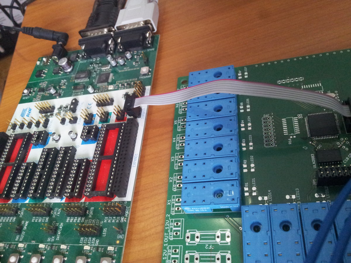

Hallo Zusammen,
ich habe ein Problem mit meiner selbst entwickelten Platine incl.
ATMEGA128 und der Programmierung via ISP6 und STK500.
Beim Versuch, mit Atmel Studio 6.1 und dem STK500-Interface (siehe
"STK500_settings.jpg"), die µC-Daten auszulesen, kommt eine
Fehlermeldung (siehe "Error.jpg").
Troubleshooting / Fehler ?:
-Lötkontake i.O. (per Multimeter geprüft)
-ISP6 Stecker Richtig eingelötet
-ISP6 Pins (MOSI, MISO, CLK, GND, VCC, Reset) direkt an µC (siehe PDF
File), nicht anderweitig belastet
-Auslesen von V-Target in "DeviceProgramming" funktioniert (siehe
"STK500_settings.jpg"), ~5.2V
-Quarz 4MHz konnte ich nicht prüfen (kein Oszi)
-µC direkt von Lieferant, keine Altlasten
-VCC/GND Pins von µC geprüft, i.O.
Nun_ _meine_ _Fragen :
1) Benötige ich zum Auslesen der Fuse-Bits, bzw. der µC-Daten (e.g.
DeviceID) ebenfalls ein STK501 Board?
2) Zum Programmieren benötige ich auf jeden Fall ein STK501?
3) Reicht zum Programmieren ein STK500 via ISP6 Modul?
Vielen Dank für eure Mühen!
