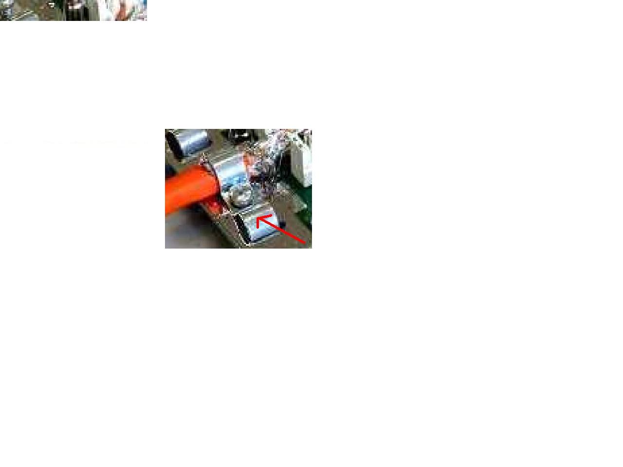

DIN ist sicher wichtig, aber Grund für die gefordetrte Erdung sind
verschleppte Spannungen aus anderen Geräten oder anderen Räumen. Wie
schon geschrieben wurde, haben heute viele Geräte Schaltnetzteile mit
Y-Kondensatoren. Sobald nun durch Fehler Phase auf nur einen Mantel der
Netzwerkkabel kommt, kann das Folgen auf ALLE angeschlossenen Geräte
haben! Deshalb wird im Schrank das Netzwerkkabel üblicherweise geerdet.
Siehe Beispiel http://www.netzmafia.de/skripten/netze/twisted.html

Ich verstehe eines bei der Sache nicht, sind die Netzwerkkabel nicht
durch den Switch schon geerdet (Schukostecker)? Wenn ja, wieso können
dann die anderen Geräte beschädigt werden? Falls nein, wie wird dann der
Kontakt zum geerden Netzwerkschrank hergestellt?
Der Switch hat jedenfalls keine Schraube zur zusätzlichen Erdung am
Gehäuse. Nennt sich aber trotzdem "Desktop & Rackmount Switch".

Trenn Dich mal von dem Gedanken "mit Erdung ist alles ok", es gibt HF,
Induktion, Überspannungen (Blitz, Schalthandlungen im Netz, usw.), kurz
das komplette Spektrum der EMV.
