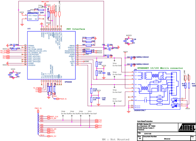

Ich möchte gerne die Schaltung von Atmels EVK1100 nachbauen. Dort ist
ein DP83848I verbaut. Das Board soll dann per Ethernet mit dem PC
kommunizieren.

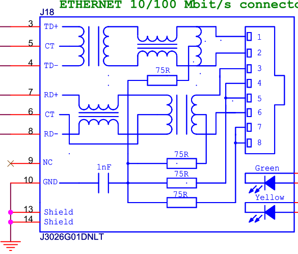

Früher(tm) hat man Übertrager und Buchse getrennt bestückt. Aber seit
geraumer Zeit haben sich Buchsen mit eingebautem Übertrager
durchgesetzt. Das spart Platinenfläche. Die gängige Bezeichnung für die
Buchse mit eingebautem Übertrager ist "Magjack".
Dann kannst du entweder wie im Schaltplan vorgesehen einen Magjack
verwenden. Oder deine vorhandene Buchse und einen noch zu beschaffenden
Übertrager. Für 10/100MBit kann man die auch von alten Netzwerkkarten
ablöten.

oh, das ist mir neu. Ich kenne bisher immer nur PHYs, die 1:1
Center-Tapped Magnetics verlangen. Normalerweise enthält die dann auch
noch eine Common-Mode Choke. Beim oben genannten DP83848I ist das so,
beim KSZ8031 den ich meist verwende, auch.
Hast Du ein Beispiel von einem PHY der was anderes verlangt?
