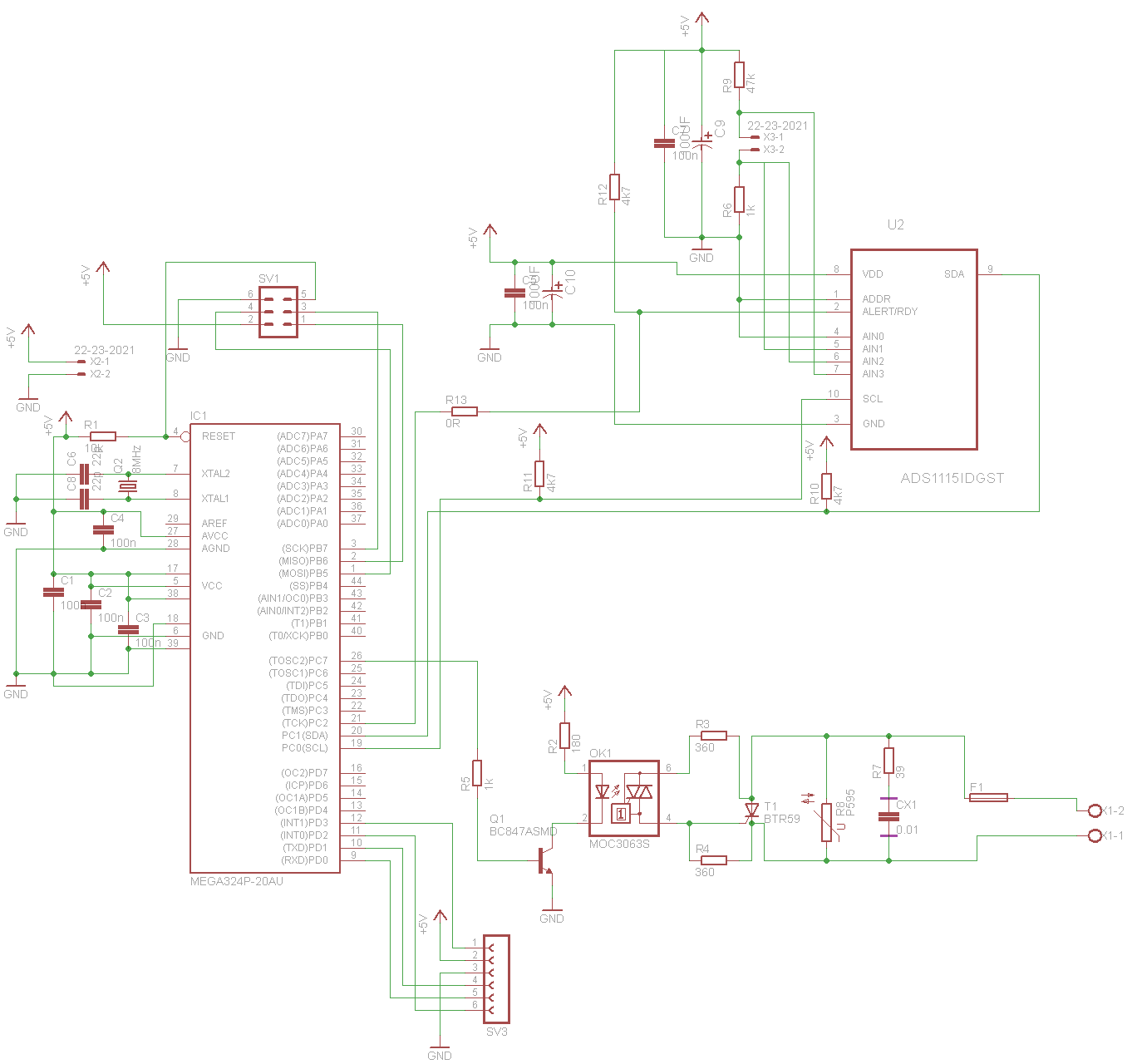

Moin Zusammen und ein frohes neues Jahr!
Wie der Betreff sagt habe Ich einen Schaltplan und ein Layout für einen
Temperaturregler entworfen und würde euch bitten einmal drüber zu
schauen ob irgendwelche ganz schlimmen Schnitzer drin stecken.
Im Gegensatz zum Plan soll das ganze aber bei 3v3 laufen um in der
Sockelleiste direkt eines der günstigen Ebay Bluetooth Module (HC-03) zu
betreiben.
Den Quarz wollte ich im ersten Anlauf eigentlich nicht bestücken, der
ist nur als Reserve im Layout.
An die beiden Klemmen beim ADS1115 soll ein PT1000 angeschlossen werden,
der dann differentiell ausgewertet wird.
Das ganze läuft schon eine Weile als fliegende Steckbrett Verdrahtung
mit Arduino (bis auf den 230V Kram, der im Gehäuse steckt und auf
Streifenraster aufgebaut ist). Daher soll das ganze jetzt etwas sauberer
und Kompakter werden.
Die Stabilität des ganzen ist auch bisher soweit recht gut nur zuckelt
mir der Messwert immer noch ein bisschen viel (+/-0.5K etwa).
Ich hoffe durch den sauberen Aufbau und die zusätzlichen Kondensatoren
da noch ein bisschen was rausholen zu können, aber hauptsächlich gehts
um die Verpackbarkeit des ganzen (Die Leitungslänge vom PT1000 ist eh
noch etwas hoch und ich könnte alternativ auch noch ein geschirmtes
Kabel einsetzen).
Über Feedback würde ich mich freuen!

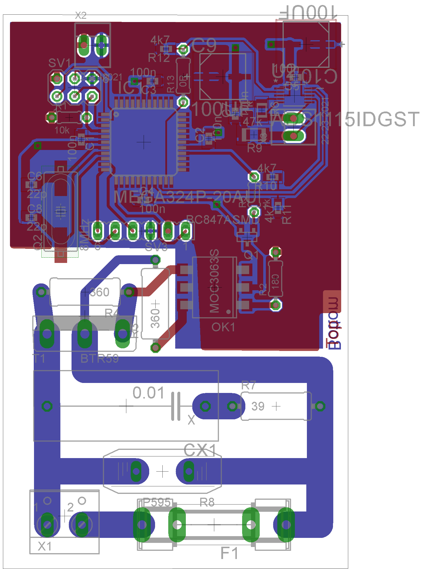

von Stefan F. (Gast)
Der Isolationsabstand zwischen der Netzspannung und der Kleinspannung
ist (bei SV3) zu gering. Es sollen mindestens 8mm sein.
von Michael R. (Firma: Brainit GmbH) (fisa)
Nicht nur bei SV3, fast überall. Auch die Gnd-Planes gehören da weg. ich
versuch das immer so zu handhaben: Die Mitte des optokopplers ist tabu,
und diese mitte ziehe ich konsequent über die ganze Breite der Platine.
Eine Seite heiss, die andere kalt.

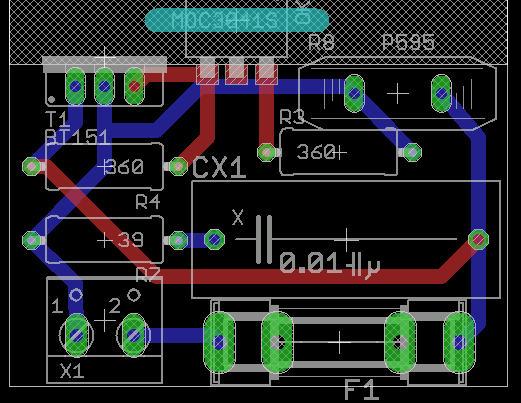

von Helge A. (besupreme)
läßt sich alles schön kompakt zusammenfassen, siehe Bild.
von Jan (Gast)
Vielen Dank für die Hinweise soweit!
Ich habe das alles mit eingearbeitet und noch ein paar Sockelleisten
draufgemacht ... man weiß ja nie, ob man nicht noch was erweitern will
Außerdem habe ich mir etwas mehr Platz gegönnt um Heiße und kalte Seite
etwas mehr zu trennen und der Platz sollte reichen um dort ein
Print-Schaltnetzteil unterzubringen für die Stromversorgung, die dinger
gibts bei Farnell für 7 Taler und 3W sollten auf der Niederspannung
leicht reichen denke ich (Das Bluetoothmodul ist mit max. 40mA der
Hauptverbraucher).
Ansonsten habe ich die AC Seite aber erstmal so gelassen, wollte da
gerne einseitig bleiben ...
Dein Spannungswandler hat nur Strom, wenn du nicht einschaltest. Du
brauchst noch eine Klemme für Null.

von grüner Krauterer (Gast)
Reset benoetigt den 10k Pullup, plus einen 100nF vom Reset Pin nach GND
fuer die Verzoegerung.
von Ulrich H. (lurchi)
Einen Kondensator am Reset Pin brauchen die neueren AVRs nicht, hilft
aber manchmal gegen Störungen.
Einen Kondensator am AREF Pins könnte man ggf. noch vorsehen, falls man
auch die Idee kommt einen analogen Eingang zu nutzen, z.B. für ein
Hilfssignal.
Zwischen Spannungswandler und der Schalung ist ggf. ein Filter
angebracht.
Auch zwischen den 5 V und der Versorgung für den ADC wäre ggf. etwas
Filterwirkung sinnvoll, und sei es auch nur ein Ferrite.
von Jan (Gast)
Hab den 100nF jetzt am Reset dazu gebaut, langsam wirds eng in dem
Bereich ;)
Am ARef hab ich den auch schon dran und den ganzen ADC-Port auf eine
Sockelleiste gelegt zur Reserve.
Der Spannungswandler ist ein komplettes stabilisiertes Schaltnetzteil:
http://de.farnell.com/vigortronix/vtx-214-003-103/ac-dc-conv-fixed-1-o-p-3w-3-3v/dp/2401029
Auch wenn im Schaltplan 5V steht wollte ich das ganze bei 3,3V betreiben
Ich habe leider mit dem Einsatz von Ferriten keine Erfahrung, bin aber
für alles dankbar, was mir die Stabilität am ADC verbessert.
Wenn Ich es richtig verstanden habe kann ich einen Ferrite wie diesen:
http://de.farnell.com/fair-rite/2506031017y0/ferrit-perle-0603-100mhz/dp/1611981
einfach in die Zuleitung für die ADC-Versorgung einbauen?
