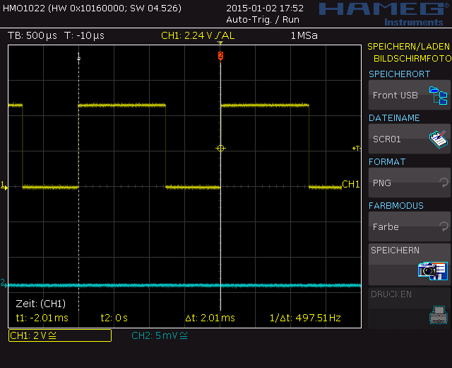

weiteres Problem aufgetaucht :
laut Code Beispiel soll die PWM Frequenz bei 4,7 Khz liegen, wenn ich
das richtig messe sind es nur 500 Hz die raus kommen.

zu den 500Hz:
Kannst du mal die Fuses des Controllers auslesen?

>>zu den 500Hz:
SELFPRGEN = [ ]
RSTDISBL = [ ]
DWEN = [ ]
SPIEN = [X]
WDTON = [ ]
EESAVE = [ ]
BODLEVEL = DISABLED
CKDIV8 = [X]
CKOUT = [ ]
SUT_CKSEL = INTRCOSC_8MHZ_6CK_14CK_64MS
EXTENDED = 0xFF (valid)
HIGH = 0xDF (valid)
LOW = 0x62 (valid)

> CKDIV8 = [X]
Bedeutet das nicht dass du die Frequenz des internen Oszillators durch 8
teilst?
Lese die aktuellen Fuse-Bits ein, mach den Haken bei "CKDIV8" einfach
mal raus, schreibe die Fuses zurück und teste die Frequenz noch mal.
