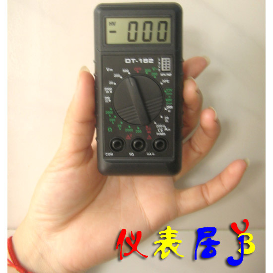

Ich hab vor ner Weile ein echt winziges Multimeter geschenkt bekommen.
Taugt nicht viel und entspricht nicht ganz deinen Wünschen aber es ist
KLEIN. Ich habs mir in den Gitarrenkoffer gepackt um mal schnell ein
Kabel, eine Sicherung oder ein unbekanntes Netzteil überprüfen zu können
und da hats mir schon gute Dienste geleistet. Ist ein Chinakracher,
heisst DT-182, kostet sehr wenig und es ist KLEIN :-)
http://img08.taobaocdn.com/bao/uploaded/i8/T1srxfXirvRJJMdPfX_115620.jpg

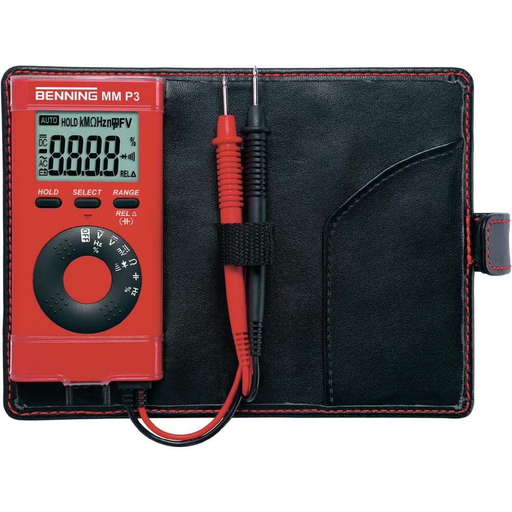

BENNING MM P3 , AMPROBE DM78C ?

Kleine billige Handmultimeter gibts doch überall ab 5€.
Man kann auch das von Benning im 3. Bild nehmen. Da zahlt man das
10fache, hat aber keine Strommessung.
Bei der Messung an Röhrenverstärkern sollte man allerdings wissen was
man tut!

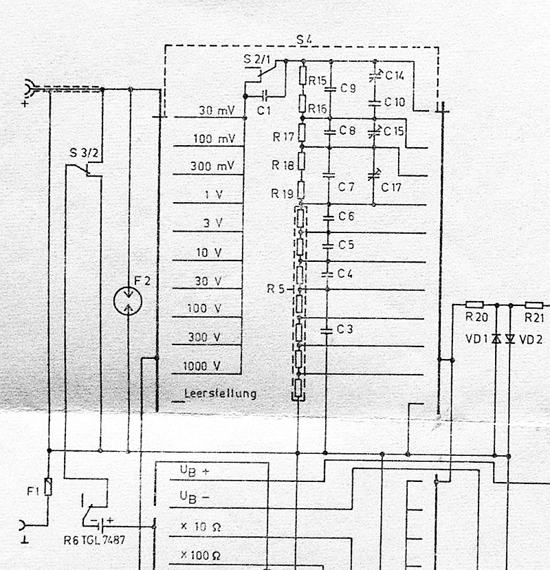

Weil die Spannungsteiler direkt vom Chip geschaltet werden. Die alte
Regel: Messgerät vor dem Einschalten bitte auf den höchsten Bereich!
Diese ist nun witzlos! Diese Autoranges starten immer im empfindlichsten
Bereich und sterben früh! ;-)
Bei externem Schalter wird im Fall (zu) hoher Eingansspannung diese
durch den Spannungsteile halbwegs begrenzt.

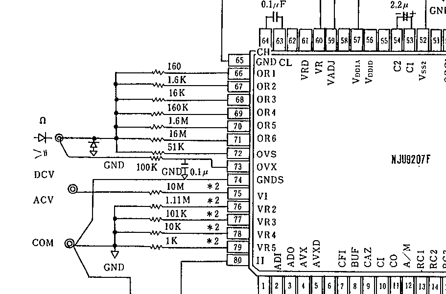

von Marian (phiarc) Benutzerseite
Unwahrscheinlich bei typ. 10 MΩ Eingangswiderstand. Da erzeugen selbst
500 V lediglich 0.025 W Abwärme (für den kurzen Augenblick bis die
richtige Range gefunden wurde)...
Old Papa schrieb:
> Ausnahme: Atorange-Multimeter mit Relaisumschaltung. Gibt es aber nur
> bei Tischversionen.
Und der Unterschied zwischen Ranges per low-side FET umschalten und per
Relais umschalten ist noch gleich ... ?
von Old P. (Gast)
Hallo Marian,
die 10 MOhm sind ja die Crux! Das bedeutet ja nur, dass die Quelle wenig
bis fast nicht belastet wird. Jeder blöde "Teppichfunke" haut völlig
ungebremst rein. Bei einem niederohmigen Gerät würde der sehr belastet
und von selber zusammenberechen. Die 10MOhm liegen ja nicht in Reihe,
sondern parallel! Außer bei externem Schalter, wenn dieser im höchsten
Messbereich steht, dann liegen alle Teilerwiderstände in Reihe!
Zweitens die Fets im Automatikchip: Das sind halt empfindliche Teile,
nicht zu vergleichen mit Relais oder Schalter. Ich habe hier einen
Max133, bei dem sind zwei dieser Fets hin. Also, der ganze Chip und der
ist inzwischen rar ;-) Warum diese blöden Automatikdinger nicht von oben
nach unter schalten (also erst den höchsten Bereich wählen), wissen wohl
nur die Programmierer. Technisch möglich wäre das allemal.
> sondern parallel!
Bei allen Multimetern, die ich bisher aufgeschraubt haben, waren diese
1-10 MΩ der obere Zweig des Eingangsspannungsteilers, liegen also in
Reihe zum Chip, während der untere Zweig umgeschaltet wurde.
Parallel ergibt irgendwie auch keinen Sinn ; ein Multimeter braucht und
hat ja keine definierte Eingangsimpedanz ("hauptsache hoch").

Keine Ahnung wo Du geschraubt hast ;-) Hier mal ein Bild eines
klassischen DMM-Einganges. Im empfindlichsten Bereich liegt (fast) nix
dazwischen, begrenzen nur noch die Schutzdioden (so überhaupt vorhanden)
Die 10MOhm sind in aller Regel die Summe der Teilwiderstände und in
aller Regel liegen die selbstverständlich parallel zum Eingang. Wie auch
sonst, wie Du selber schreibst, haben diese DMM-Chips "unendlich" hohen
Ri. Um zu teilen braucht man aber definierte Bezugspunkte. Die
Teilerwiderstände gibt es sogar komplett fertig so zu kaufen, beginnend
mit 9M endet mit 1Ohm (z.B.).
@Route-66,
sinnvoll wäre das schon, zu realisieren sicher auch (nein, iche nicht!)
Old-papa
Hm, die TGL7487 deuten schon auf ein sehr klassisches Multimeter hin.
*Edit:* Und Autorange hat es auch nicht!
Natürlich kein Autorange! Genau darum ging es ja bei meinem Beitrag. Du
hast also nicht alles gelesen, aber fix geantwortet.
Und ja, ich habe auch Autoranges hier, schraub ich mal auf.... D9ie, die
ich bisher "reparieren" sollte, hatten halt einen toten MC, -> Tonne.
Old-Papa

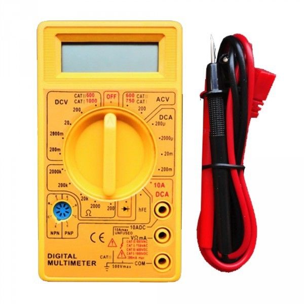

Anja schrieb:
> Klein jedoch ohne Autorange dafür fast billiger als ein Batteriewechsel.
Ähm, die kosteten zu DM-Zeiten 4.95 DM und hatten damals noch den
aufwändigen hFE Tester eingebaut den man sich heute spart.
Also echt ein frecher Preis für das Teil.
http://www.ebay.de/itm/PROFI-Digital-Multimeter-Messgerat-Transistor-LCD-AC-DC-Ohm-Tester-Amperemeter-/271016096700?pt=Mess_Pr%C3%BCftechnik&hash=item3f19d173bc

Hier mal ein Beispiel. Zwar liegen zum Chip immer ein R in Reihe, doch
der kleinste hat nur 160Ohm! Das ist zwar nicht im DV-Messbereich (nur
bei dem liegen die 10M an), aber das ist ja auch egal ;-) Genau dieses
(Voltcraft V90S) ist mir durch blöden Funken gestorben. Welcher Bereich
eingestellt war, weiß ich nicht mehr, ist auch Wurscht, hin ist hin.
Bequem sind A-DMM allemal, ohne Frage! Wert lege ich aber auf ganz
andere Dinge.
Old-Papa

Marian B. schrieb:
> Ist das dein Ernst?! Es ist echt deine eigene Schuld, wenn DU an die
> falsche Klemme deines Multimeters x Volt anlegst. Denn nur so konntest
> du es zerstören ; das hat mit Autorange nix zu tun.
Nein, das "Multimeter" hat nur zwei Pins (Masseklemme und Tastspitze).
Das Bild oben ist aus dem Datenblatt vom verwendeten Chip. Mehr als
etwas Hühnerfutter und Schalter ist dann auch kaum drin. Und ja, ich
habe das Dingens an zu hohe Spannung gehalten (primär Schaltnetzteil,
wenn ich richtig erinnere), meine Schuld. Beim "Old-School-Verfahren",
also erst höchsten Messbereich einschalten und dann anstöpseln, wäre
(fast) nix passiert. Es hat schon manches Sinn, was uns unsere Altväter
so beigebracht haben. Und ja, ich kenne noch ein paar User, denen es mit
genau diesem Ding ganz genau so erging (ein paar dieser Leichen liegen
bei mir im Schrank).
Letzlich macht jeder seine Erfahrungen mit Technik, ich habe halt mit
Autodingsbums schlechte gemacht.
Mur geht es auch nicht darum Autorange zu verteufeln. Doch wenn das
billig produziert ist (also ein paar Rs eingespart), geht es schneller
in die Dutten, als ein Handschalter.
Old-Papa

Okay, Du hast also im Widerstandbereich das Multimeter an eine Spannung
gelegt. Dann ist aber das Problem nicht das Autorange: Hier sollte bei
offenen Klemmen der höchste Widerstandsbereich (und damit vermutlich der
16MOhm-Widerstand) gewählt sein.
Hier ist das Problem eher die fehlende Schutzbeschaltung gegen externe
Spannung bei Widerstandsmessung -- die dürfte aber auch bei älteren
einfachen analogen Multimetern fehlen. Da könnte dann auch mal des
Drehspulwerk durchbrennen.
Das einzige Problem bei Autorange ist, dass man seltener auf den
Mess-Größern-Schalter schaut.
