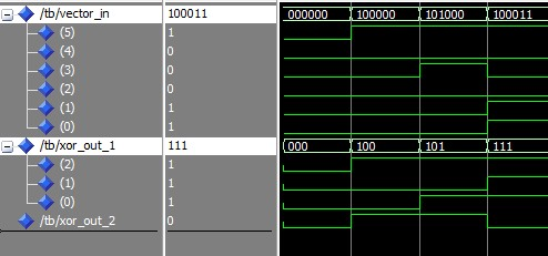

Genau bei diesem Problem beschwert sich das Synthesetool, dass ich nicht
alle benötigten Signal in der Sensitivitätsliste habe (ich sollte
"input<0>.element1", "input<0>.element2", etc. einfügen). Um zu
überprüfen, wie die Simulation mit Modelsim dies handelt (da bei meinem
vorherigen Test das "erwartete" Ergebnis herauskam), habe ich die kleine
Testbench geschrieben:
entity tb is

Und tatsächlich, die Simulation funktioniert ohne Probleme (es wird also
korrekt erkannt, dass wenn ich den Array von Records (hier "input") in
die Sensitivitätsliste packe, er automatisch alle damit
zusammenhängenden Subsignale auch dazu zählt). Siehe Anhang.
Also sollte Simulation das richtige zurückliefern. Es ist also eher ein
"kosmetisches" Problem.
